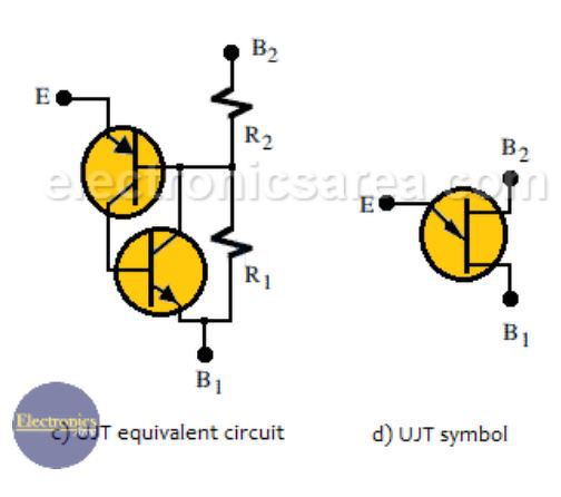

Az a gond, hogy egy szimulátor programban kell egy UJT-t helyettesíteni mivel nincs az elemkészletében. Egy meglévő kapcsolást kellene leszimulálnom, de az UJT hiánya megakasztott

Kiveszed a 2 tranzisztort és megpróbálod..
Pnp emittere az E, npn emittere a B1, a közösük pedig a B2. Nálam a "program" a B2, a B1 ( npn emitter ) a kimenet. A hozzászólás módosítva: Nov 30, 2020

A linken UJT helyettesítő a rajz, de PUT-nak aposztrofálják- 2N6027 helyett.
Valamikor több évtizeddel ezelőtt ilyen megoldással csináltam fényerő szabályozót, egyik tranzisztor (pnp) germánium volt. A programozható kétbázisú diódának (PUT) ez a helyettesítő képe, lent. Feszültség osztóval beállítható a billenési szint. Ezt több évtizede használom a munkámban, 2N6027. Régebben a TIS43-at - UJT- de eltűnt a piacról. A hozzászólás módosítva: Dec 3, 2020
Az előző linkhez csak annyit, hogy megkeverik a népet a skiccen az elnevezésekkel, B2, B1 csere.
A te helyettesítődön pedig a közös lábak a B2, nem fent, az R2 felett - apróságok.. A többi oké.
