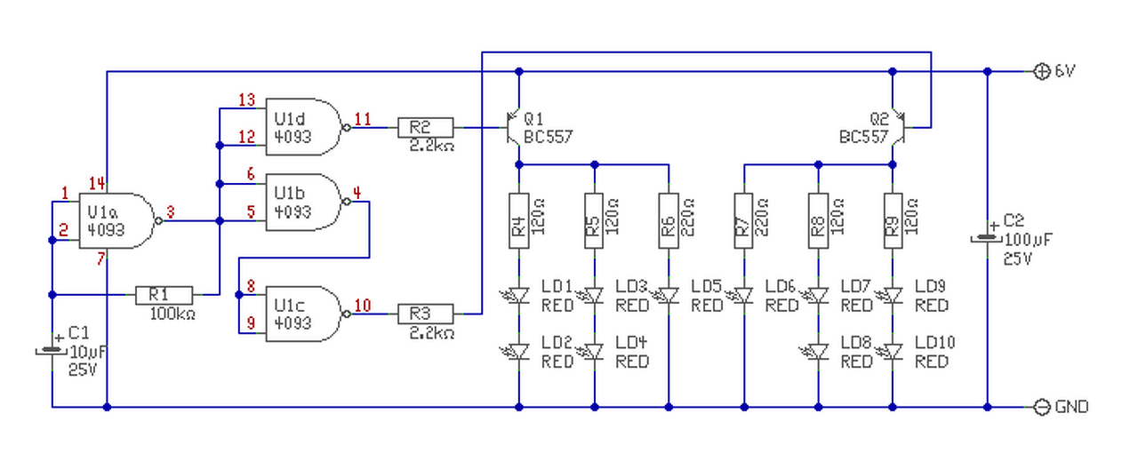

(#) (Felhasználó 51715) hozzászólása Aug 3, 2016 /
A következőhöz kellene kapcsolási rajz.
Adott 10 db LED, egyszer a páros, aztán a páratlan LED világítson felváltva. Ennyit kell tudnia. A tápfeszültség maximum 6V lehet. A felhasznált LED piros, 1,8V nyitófeszültségű, 20mA.
Találtam egyet 9V-ra, de ha valaki tud jobbat pl 555-el, azt megköszönöm.

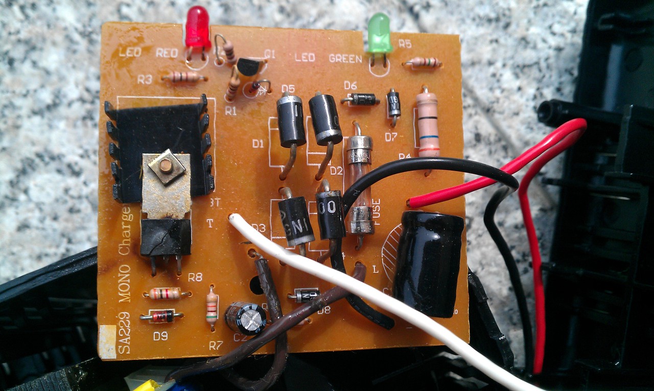

Üdvözlet mindenkinek!
Keresem a RYOBI BC-1447T 14,4 Voltos kézi damilos fűkasza akkutöltőjének rajzát vagy a benne lévő 3 lábú tranyó típusát. Sajna szétégett nem látni a feliratot rajta.Köszönöm.
(#) Sebi válasza agy hozzászólására (») Aug 5, 2016 /
Vissza kellene rajzolni, hogy lássuk, mi van körülötte.
Ha tranzisztor, akkor szinte mindegy mit teszel oda, csak azt kell eldönteni, hogy PNP, vagy NPN. De előfordulhat az is, hogy tirisztor volt.
(#) agy válasza Sebi hozzászólására (») Aug 6, 2016 /
Köszi.Visszafejtem , nem sürgős.

(#) proli007 válasza (Felhasználó 51715) hozzászólására (») Aug 10, 2016 /
A helyzet, hogy a táp, és a 2*5 Led választása nem a legszerencsésebb. Mert maximum 3 Led-et lehetne sorba kötni, de akkor az áram korlátozására és meghajtásra 0,6V jut csak. Az nagyon kevés, és a tápfeszültségnek is igen stabilnak kellene lenni. Az 555-nek a plusztáp oldalán, kb. 1V maradék feszültsége van, tehát 6V táp mellett, maximum 5V a kimenti feszültsége. Így az sem illeszkedne a a három Led-hez.
Tehát célszerűbb 2+2+1 Led-re bontani az 5 Led-et. Valamint meghajtáshoz tranzisztort alkalmazni és CMOS kaput az ütemadónál. Valahogy így..

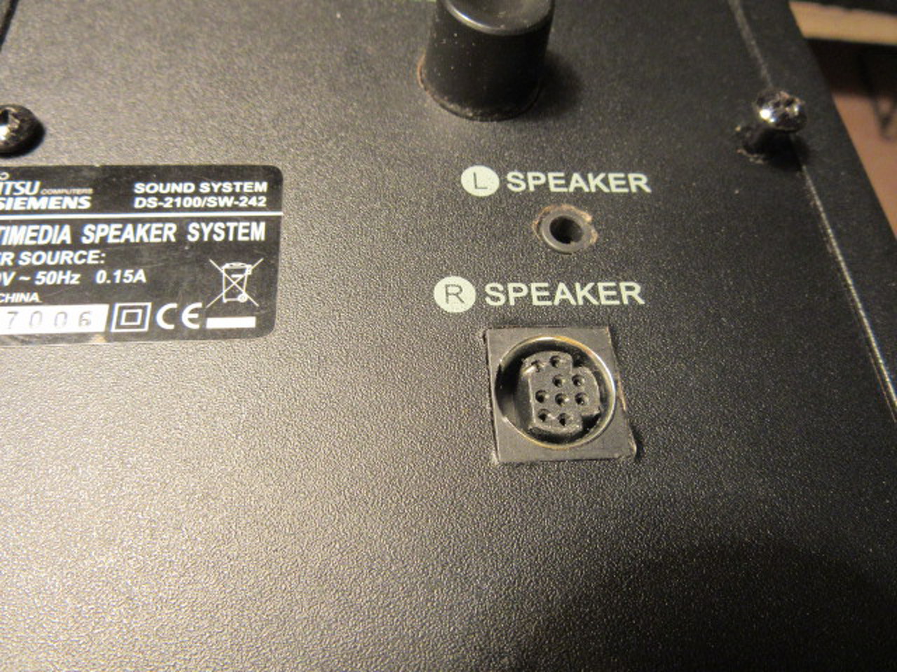

(#) kargela hozzászólása Aug 13, 2016 /
Szükségem lenne a témában szereplő aktív hangfal "R" oldali kábel bekötésére Ez hangszóró és vezérlés is . Egy talán 10 eres kábel bekötési rajza-Megvan valakinek?
A válaszokat előre is köszönöm!

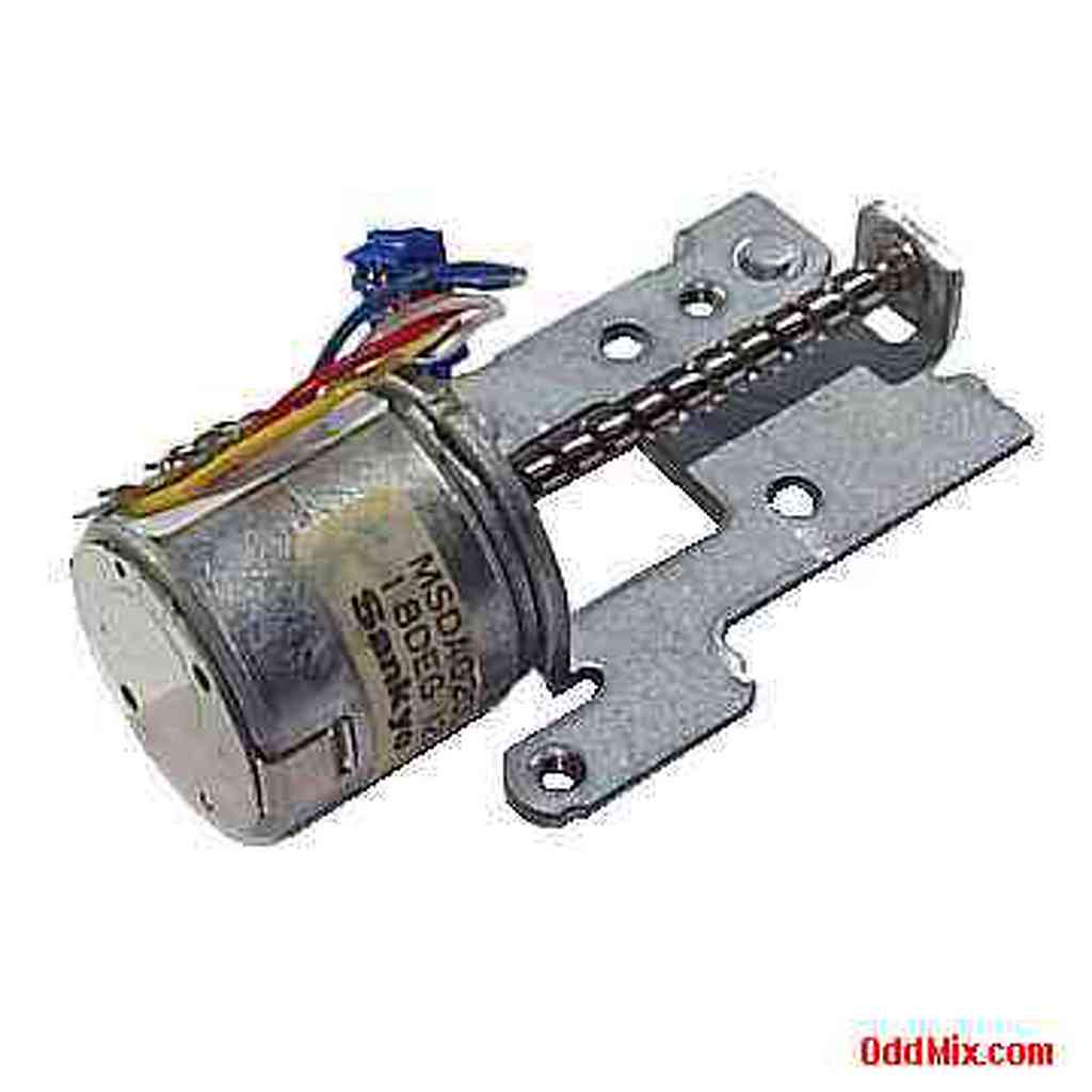

(#) Edimax hozzászólása Aug 15, 2016 /
Üdv:
Ehez a kis motorhoz kéne kapcs rajz. Egyszerüen csak ugy akarnám hogy ,2 kis kapcsolóval tudjam állitani a jobra,balra a forgását. Ic vel lehetne akár pic-el is. 5voltos. 4 érintkező van rajt.
Köszi.
