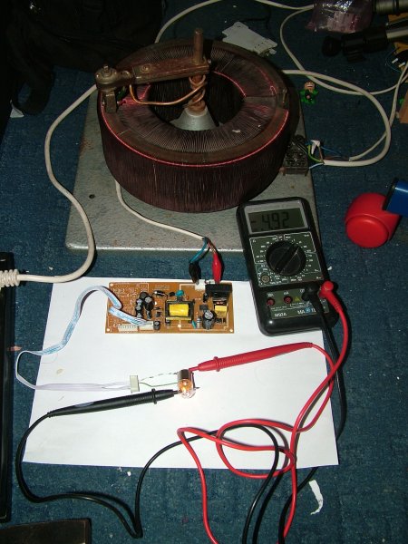

Nem kizárt, hogy igazad van, de ez talán azoknál lehet igaz, amelyeknél kézzel váltható a bemenő feszültség. Viszont éppen egy beteg DVD lejátszót javítok, aminek tápján biztos nincs feszültségkétszerező, de simán megy 110V (igaz AC)-ról, tehát 160V DC elég kell hogy legyen neki.
