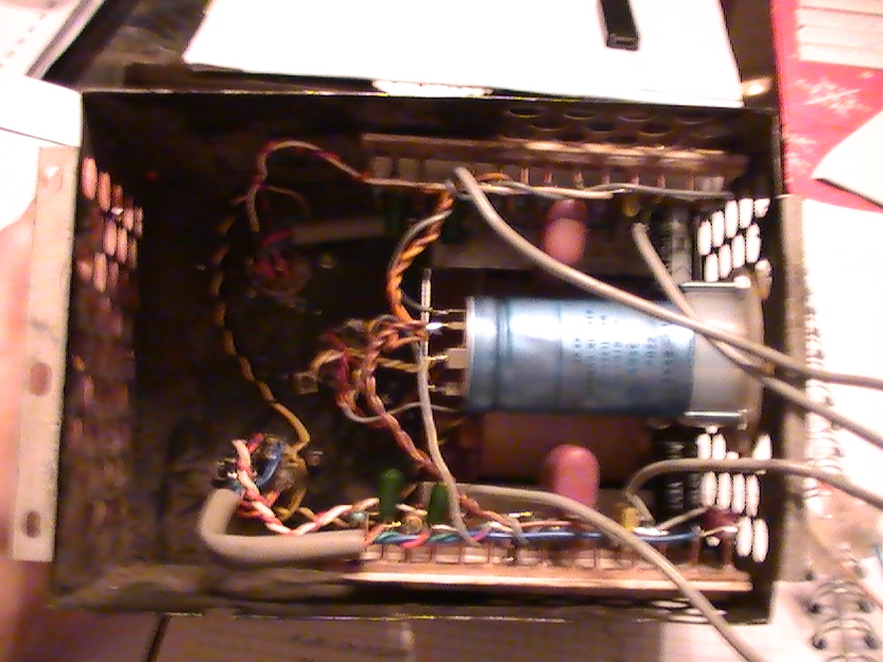

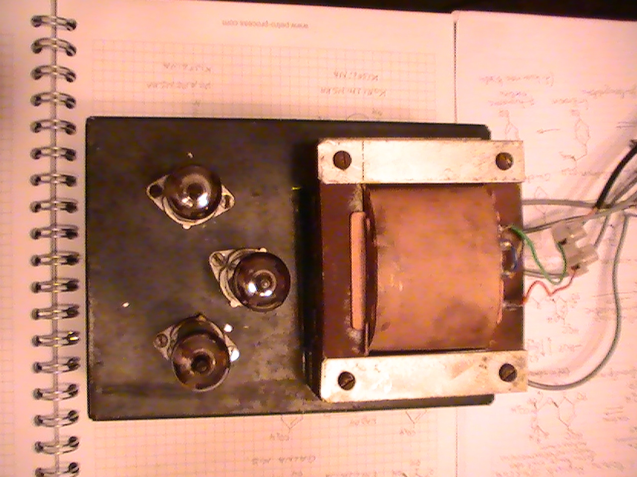

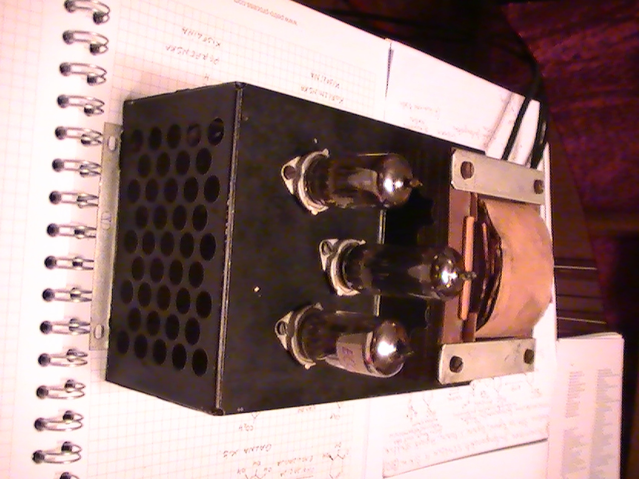

(#) mmajka hozzászólása Júl 13, 2014
Kedves Fórumtársak!
Megépült az első teljesen csöves előerősítőm, az első hibrid volt azért nem említem. A csatolt képeken az eredmény, azonban van kis gond is vele tehát kis hangerőn kb félig szép kiegyensúlyozott hangot produkál (amivel felülmúlta a várakozásaim) de tovább haladva nagy hangerőn mély búgás jelentkezik ami igaz nem szól bele a zenébe de nem kéne ott lennie. A végerősítő egy KD Mester által átdolgozott 60W os Conduktor aminek az alapzaja elhanyagolható még teljes hangerőn is. Simán a végerősítő lapok kapták az előfokból a jelet nem volt semmi közbeeső modul a potin kívül.
Esetleg valakinek van e ötlete a jelenség megszüntetésére?
A hozzászólás módosítva: Júl 13, 2014
(#) mmajka válasza mmajka hozzászólására (») Júl 13, 2014
Lemaradt még egy pár fontos kép.
(#) mmajka válasza frecsko hozzászólására (») Júl 13, 2014
Bocsánat, hogy kicsit megkésve jelentkezek de az Ei Melodija névre hallgató rádiójához volt már szerencsém vagy 15 darabhoz és mind EF80 as egyenirányítással volt megoldva. Közben megoldódott a probléma is, egy mezei trafócserével nem tudom mi lehetett a gond de igazából nem is vonz a kiderítése. Viszont a rosszvas kupacban jót mutat.
