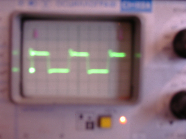

A[color=olive] [color=olive]47nF,680K 20Hz-en kb.14 fokot tól (sin) ez 30-40 HZ-en még jobb ahol a hangfalak is leadják.[/color][/color] A fázisfordító, kevésnek tűnik a 22K, gondoltam , ha nem lesz jó cserélem 47 k-ra, de a mérések és a hang hat W-on nem indokolják. Több is kijön, de ott nem mértem nekem ez elég. Teszek fel fotót, elnézést a minőségért (fényviszonyok/ fotós )

"A fázisfordító, kevésnek tűnik a 22K, gondoltam , ha nem lesz jó cserélem 47 k-ra, de a mérések és a hang hat W-on nem indokolják." Az ECC83 is "élvezi " ezt a beállítást szerinted , és meddig ? Nem csak a 22 k rossz érték ott ! A színes szövegrész számomra érthetetlen , segíts , mi lenne ...
Elnézést , de most , hogy nézem a felvételeid a mérésekről , látom , hogy valami nem stimmel !
A 10KHz négyszög felfutó éle számomra nem valós , 100Hz -en látható túllövés sem normális számomra . Biztos vagy abban , hogy a megjelölt frekvenciával mértél ? Vagy a szkópod tréfál meg ?

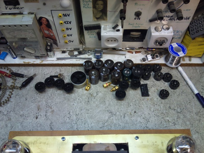

Készül az OTL! Így, vagy hasonlóan fog kinézni... A sárgaréz persze kap egy kis felületkezelést, meg a fa rész egy kis lazúrt, ja és a trafó kilátszó része egy kupakot! (még nem tudom milyet)

Szép lett (lesz) ! Mit tud , teljesítmény és egyebek ?
Teljesítménye még nem ismert, egyenlőre az ellenütemű szimmetrikus tápos /2x130V/ kivitellel próbálkozok, katodinnal hajtva, még ha ti annó a cirklotront is ajánlottátok... Papírforma szerint 25W-ot kéne majd tudjon 8ohm-on! Ha nem jön be, akkor kimenőtrafós ellenütemű még lehet 2x 100w! ![]()

Biztos vagyok benne, ne nézz ennyire amatőrnek , mi az,hogy nem valós?
Szerinted mi érdekem hülyeséget feltenni? A szkópom a frekvencia mérőm a hangenerátorom az erősítő, mind rossz. Csatoló kondi amúgy is van és írtam a fázistolás mennyi, kb 7 fok, az a katasztrófa ~40 Hz- nél.Tisztában vagyok a csatoló kondi szerepével és hátrányaival is. Egyébként,milyen műsorforrást hallgatsz,abban sincs csatoló kondi, a hangfalak frekvencia váltóiból is kihagytad? Szőrszálhasogatás amit írsz! Szerintem te már "sportból" fikázol,[color=olive] Ehhez a műfajhoz csak te érthetsz. Szerinted. Bölcsen úgy írod nem csak a 22K, rossz, igen nehogy leírd mi még, de én is tudom hidd el hogyan állítsam másik munkapontba, ha kell! [/color] Itt befejeztem részemről,nem a segítőszándékot érzem,csak a kioktató, felsőbbrendű egod!
