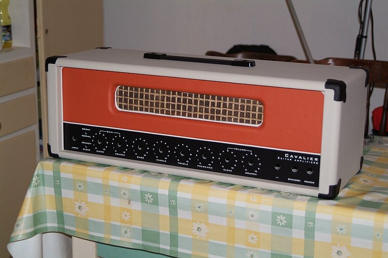

(#) Cavalier válasza ZSozsóó hozzászólására (») Júl 29, 2011 /
Pedig nem is kínlódás ám az, ha ráérez az ember. Kell pár szerszám. Asztalos szorító, fúrógép, felsőmaró ajánlott, 12,7-es rádiuszos él kerekítővel. Lapostipliző is jó találmány, és akkor már vagyunk vagy 50ezernél. De alapból elég pár szorító, meg egy fúrógép, idő, türelem, ráspoly, csiszolópapír.
Csak a faanyag 5-6000 egy fejdobozhoz, plusz a sarkok, fül, talpak 3000 körül, bőr attól függ. Kárpitos boltban sima műbőr 1000-1500 métere, rendes tolex 5000 körül indul. Ragasztók, tiplik, csavarok, satöbbik még van kb. egy ezres.
Csatolok egy képet, szerintem már amaz fórumban láthattad, ez anyagárban volt mondjuk 12e körül, a sasszit, előlapot nem számolva, mert azt barter üzletben intéztem közös ismerősünkkel.
Szóval alapvetően 3 út van.
1: csinálok valamit olcsón, mindegy, csak szóljon.
2: csinálok jót, szakikkal, jót, szépet. Ha 1-2 jó erősítőt akar az ember, akkor ez a megoldás.
3: hobbiból csinálom, rááldozok x-sok pénzt, kitanulok pár szakmát közben (asztalos, kárpitos, lakatos, elektroműszerész) és lesz pár remek erősítőm amiket nem tudok kihasználni, mert mindezek mellett nincs időm megtanulni gitározni.

(#) Cavalier válasza Bassmester hozzászólására (») Aug 1, 2011 /
Látom te sem sz.rral gurigázol.
Lapostipli, lamello itt
Az enyém mondjuk ilyen baumaxos olcsó változat, ez ami a videón van olyan 80-100ezres kategória.
Ezzel elég villámgyorsan össze lehet dobni egy fejdobozt.
Ráspolyoztam egy dobozt én is, ezért azt mondom, hogy a felsőmaró is egy áldás. Bricoban láttam 7000-ért múltkor, baumaxban meg 5000 a 20 darabos bitkészlet hozzá.
Kapcsolás egyelőre még mindig nincs benne, de valamilyen 2 csatis clean-crunch fej lesz, KT88-akkal a végén, 100W körül.

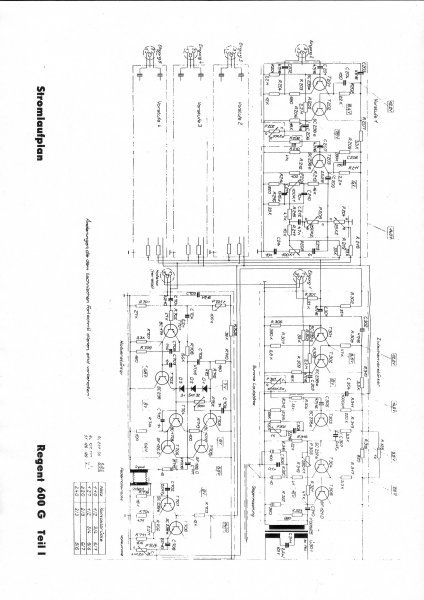

(#) tank_boy hozzászólása Aug 4, 2011 /
Hali! Egy olyan kérdésem lenne h hogyan lehet kimeneti ellenállást változtatni?
Van egy Vermona 600G-m... de 12Ohmos a hangfalkimenete... nekem meg jó lenne ha 4 v 8 ohm lenne--- ezt hogyan, egyáltalán lehete változtatni alkatrészek beiktatásával???
Előre is köszönöm a választ!!!
(#) ZSozsóó válasza tank_boy hozzászólására (») Aug 4, 2011 /
Sok infót nem találtam róla, de amit igen, az alapján félvezetősnek tűnik. Minden további nélkül nagy valószínűséggel ráteheted a kisebbet is, csak a hangerő potit kezeld "ésszel", tehát fülre. Amikor hallod, hogy egészségesen hangos, ne tekerd feljebb Fele akkora ellenállásra szegény dupla akkora teljesítményt akarna leadni, megnő az árama és ez tönkre teheti. Lehet használni kisebb ohmos hangszóróval is, csak ésszel, ha meg van kivezérlés jelző rajta, akkor nyert ügy. Ha meg mindenképpen szeretnéd a korrekt terheléssel ellátni, akkor köss a hangszóróval sorba ellenállást, de az elég pazarló megoldás, bár úgy a kimeneti ellenállás "növekedése" miatt kicsit öblösödhet is a hangzás, gitárhoz (egy darab hangszóróhoz) nem rossz dolog...A megfelelő teljesítményű ellenállásról persze gondoskodni kell...
(#) tank_boy válasza ZSozsóó hozzászólására (») Aug 5, 2011 /
Azt tudom h tudnék ezzel hajtani egy ládát.. viszont nem szeretném h mondjuk egy koncerten addig hangosítom h a láda kárára menjen... végülis nekem 12ohmra kéne h bővítsem a ládámat? az a láda teljesítményét leszorítja... am. azon gondolkodtam h semmiféleképpen nem lehet az erősítőt kiegészíteni valahogy mondjuk 8 ohmra? Találtam hozzá kapcsolást is ha ez segít:
(#) ZSozsóó válasza tank_boy hozzászólására (») Aug 5, 2011 /
A láda kárára nem mehet mert nagyobbat teszel rá úgyis, max az erősítő kimenő alkatrészei sínylik meg, ha úgy adódik.
Teszek fel egy másik rajzot, ott jól látható minden.
Bővebben: Link A végfokozata elég furmányos, nem egy mai szemhez szokott dolog. Szerintem annyit lehet tenni, hogy a végfokozat érzékenységét kéne a visszacsatolással (gyanítom a "gegenkupplung" stekkeren jön, árnyékolttal jelöli) csökkenteni. Ez a kimenetről jön a vég rajzán és jön az előfokozat T304-es tranzisztorának emitter körébe, ez hajtja egy emitter követőn keresztül a meghajtó trafót. A globális vcs szerintem az R318+C309 és R320-al valósul meg. A baj az, hogy a lokális vcs is egy trimerrel van belőve (P303). Szóval nem hinném, hogy annyival megúszható, hogy az R318-at csökkentem, mert sajnos ott az a meghajtó trafó, senki nem garantálja ezután a stabilitást...Akkor már inkább T301 és T302 körébe kellene belenyúlni,csökkenteni az erősítést, R308 (2,2M) ellenállást csökkenteni, de ott meg DC visszacsatolás is van, így elhúzná T301 munkapontját is gyanítom. Nem marad más hátra, van a "summe lautstarke" poti, ez a "master", annak a meleg pontjával kellene szerintem ellenállást sorba kötni. Így korlátozhatnád a feszültséget, amit a vég kaphat. Szerintem 2-2,2kOhm lenne a jó érték, így maxon egy 20%al kevesebb feszültséget kaphatna, így hidalva át a 12/8 Ohm problémát. A túlvezérléstől persze semmi nem véd...Nem egyszerű az ügy, de ezt a próbát megéri szerintem, pláne, ha vezetékkel van bekötve a poti. Ha nem ,akkor nem érdemes a nyákot szétbombázni, akkor érdemesebb csinálnod egy clip áramkört és valahogy a kimenetre illeszteni, bár az sem alap ennél a kapcsolásnál....Más ötletem nincs, marad a hangszóróval soros ellenállás, de azt 2 részre kell bontani, mindkét kapocsra jusson, szóval 8 Ohmnál a hangszóró + és - vezetékére is 2-2 Ohm és így kijön a 12... A láda nem lesz halkabb (mert alapból meg leégethetné a véget), hanem az ellenállások fognak fűteni...Nem egyszerű ez a kérdés, én ennyit tudnék tanácsolni
(#) tank_boy hozzászólása Aug 5, 2011 /
És milyen 2,2ohmos ellenállást javasolsz? huzalt v fémrétegeset? és hány w-osat?
(#) ZSozsóó válasza tank_boy hozzászólására (») Aug 6, 2011 /
Én elsősorban a hangerő potis dolgot ajánlom, aztán az ellenállást. Huzalt szerintem ne nagyon, inkább valami metál oxidot, fémréteget, ilyesmi.Teljesítményre szerintem 10W teljesen szimpatikus.
