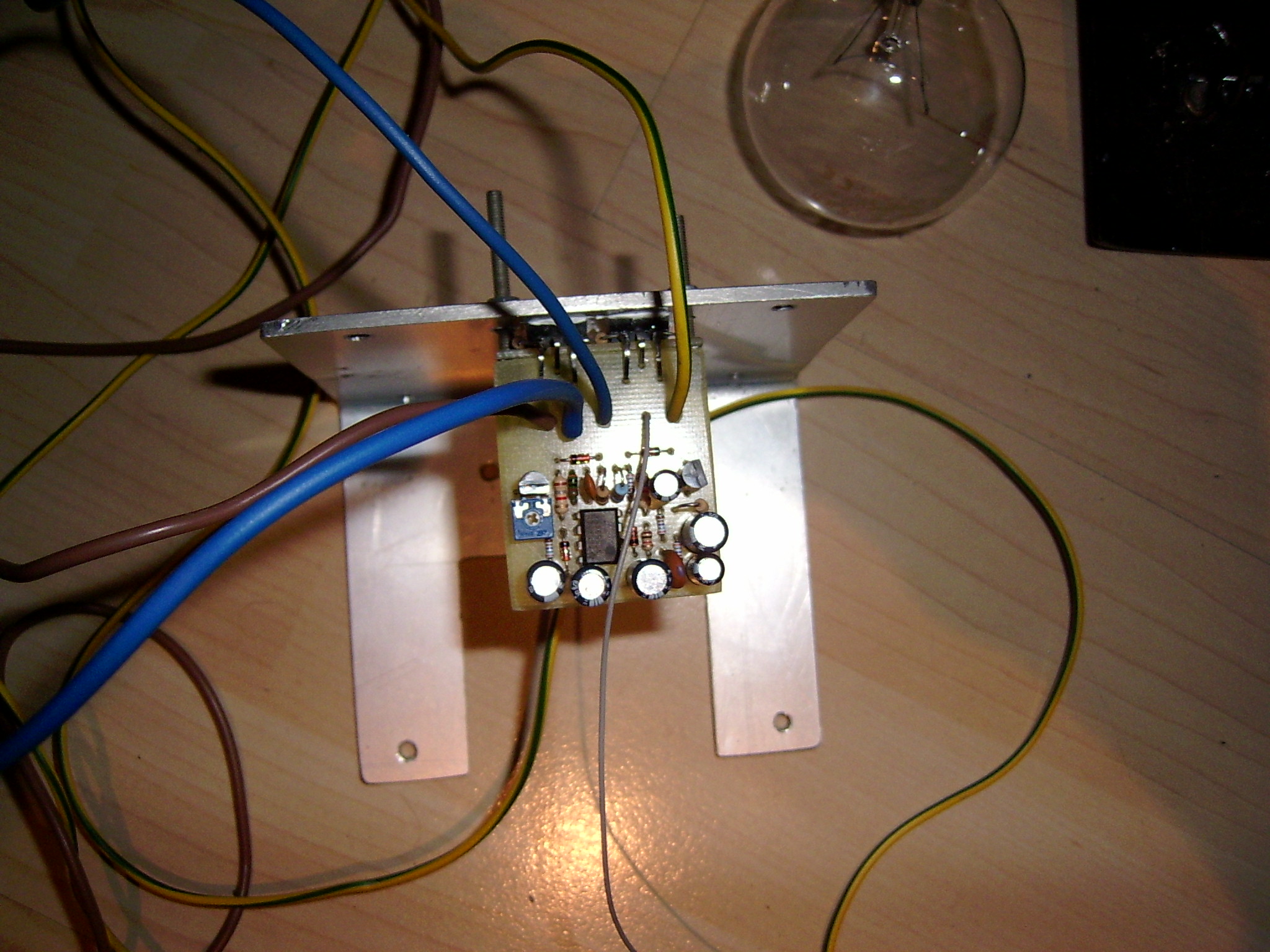

Egy problémával fordulnék hozzátok...
megépítettem a VF2/h végerősítőt (+-30V) és a + - tápágba egy egy 220V/60W-os égőt kötöttem, bekapcsoltam, minden rendben volt, nem gerjedt, kimeneten 0V, és nyugalmi áram nem volt, de a végfoknak adtam jelet és szépen szólt, aztán kikötöttem az égőt a - tápból és négyszögjelben gerjedt, kiszedtem a +ból is akkor meg szinuszban, és aztán a hangszóró kimenet és a test közé kötöttem egy 470nanós egy 120 pikós és egy 16µF 16V-os kondit és láss csodát nem gerjedt, gyönyörűen szólt, ahogy kell, van nyugalmija is, nem is mászkál, nem torzít, szépen szól, de mihelyt kiveszem a kondikat, gerjed, a táppal nincs gond, egy tda7294 ment róla...(2X471uf és 2X100nF) jah és kötöttem be plusszba 10-10ezer mikrót, de annyit értem el vele hogy nem rögtön gerjedt hanem csak később kezdett el gerjedni.
(#) Tarzan válasza (Felhasználó 4577) hozzászólására (») Okt 31, 2007 /
És ha benn hagyod a kondikat? :violent:
A 16V-os helyett mondjuk 40V-ossal?
Amúgy csatold a nyákrajzot, meg egy képet az elrendezésről, amin ott a táp, a nyák stb. úgy lehet, hogy jobban tudunk segítni...
(#) (Felhasználó 4577) válasza Tarzan hozzászólására (») Okt 31, 2007 /
ha benthagyom akkor szól, nem gerjed, csak fázistolást csinál ami tönkreteszi a végfokot, pl az st151-es a kimeneten már 10nF-tól füstölt

(#) Tarzan válasza (Felhasználó 4577) hozzászólására (») Nov 1, 2007 /
Egyszerű módja ez a probléma megoldásának, és így távolról csak azt tudnám moindani, hogy próbálj másik nyákot!

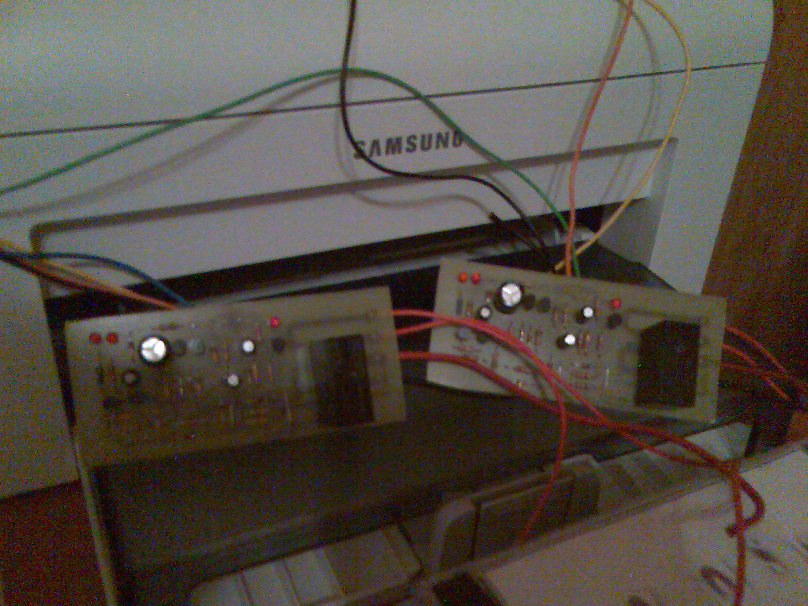

(#) szamóca válasza nebszter85 hozzászólására (») Nov 3, 2007 /
Én is beleestem az elősször kérdez, aztán gondolkodik hibába! Miután kérdeztem, rákattintottam a topik elejére.
Ugyhogy már elkészültem a ket panellel, Vzoole féle technikával.

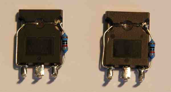

(#) KD mester hozzászólása Nov 3, 2007 / 1
Dióda helyett használhattok diódaként bekötött., tranyót. Pl: BD 139-et az IRFP-re fel lehet szorítani a felfogatócsavarral. Ennek a tranyónak a tokozásán van lyuk, ezért nagyon könnyen rögzíthető.
Lehet használni diódának a tranyó bázis emitter átmenetét, vagy össze is lehet kötni a kollektort és a bázist és így dióda kapcsolásban működik a tranyó.
Én így szoktam használni.
Ja és megépítettem a VF2-t. Hát le a kalappal. Eszméletlen jó hangja van!!! Pedig elsőre nem sokat néztem ki ebből a filléres kis kapcsolásból.
(Ahhoz képest, hogy 500Ft-ból össze lehet rakni, meg főleg.)
Előnye még a nagyon kis maradékfeszültség és ezáltal nagyon jó hatásfok. Tehát majdnem tápfeszültségnyi kimeneti jelet képes kiadni.
A meghallgatás alapján nagyon tiszta és nagyon zenei hangja van. Az egyik legjobb tranyós erősítőként tartom számon, amit csináltam.
Szinte az összes, magas minőséggel kecsegtető erősítőt megépítettem/hallottam, ami ezen a fórumon fennt van, de ez viszi a pálmát.
Ez tényleg csodának tekinthető kis valami. Ennyire kevés, olcsó és könnyen beszerezhető alkatrészből high-end hangminőségű erősítőt lehet csinálni, az még engem is meglepett.

(#) Árpy válasza KD mester hozzászólására (») Nov 3, 2007 /
Akkor úgy meg lehet oldani a 240 és a 9240-nél is, hogy a hűtőbordára megy a fet, aztán rá a tranyó? Ámde a megfelelő hőkapcsolatot mi biztosítja a a fet és a tranyó között? Mert hogy műanyag tokozású a fet, így hogyan kerül termikus kapcsolatba?
Vagy érdemes közvetlenül a fet mellé felcsavarozni a tranyót a hűtőbordára?
Ezzel a módszerrel rendesen fel is lehet csavarozni a fetet a bordára, nincs is szükség lefogató nyákra. Erre a tranyós megoldásra nem is gondoltam még.

(#) KD mester válasza Árpy hozzászólására (») Nov 3, 2007 /
Bekened szilikonzsírral a BD139-et. A teljesítménytranyók tokja meg mindíg forróbb, mint a hűtőborda a csillám tökéletlen hővezetése miatt, ezért sokkal jobb megoldás a teljesítmény tranyóra elhelyezni a hőkompenzáló elemet.
Igaz, hogy a műanyag toknak nagy a hőellenállása, de nem "szívja" el róla a hőt semmi a levegőn meg a hősugárzáson kívül semmi, tehát meleg marad.

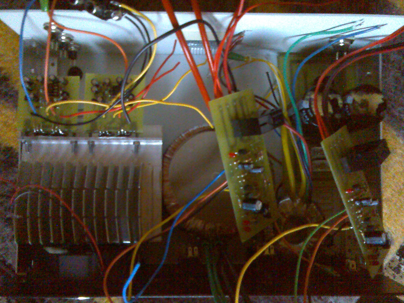

(#) nebszter85 hozzászólása Nov 3, 2007 /
Elkészült a védelem is az erősítőmhöz.
Jah és belepróbáltam a leendő házába is a már majdnem kész cuccot.
(#) szamóca válasza nebszter85 hozzászólására (») Nov 5, 2007 /
Köszi. a tiéd is mutatós.
Ez volt az első nyomtatós-vasalásos panelom.
Tényleg megeszi a 4 tranyó a 2 fűrészlapot!

-Az új kapcsolás csak N-csatornás MOS feteket használ. Ennek köszönhetően a jel mindkét félperiódusát azonos erősítőeszközök állítják elő, amik azonos transzfer karakterisztikájúak. Nincs az a dúrva eltérés, mint az IRF540N és az IRF9540N között. Tehát sokkal kisebb az ebből fakadó torzítás.
-A nyugalmi áram termikus kompenzálása nem diódákkal, hanem diódaként bekötött tranzisztorokkal történik, ezért nem kell ragasztgatni, könnyebb a szerelhetőség. A tranzisztorokat csavarral lehet rögzíteni a hűtőidomhoz.

A nyugalmi áramot egyszerű beállítani a biztosítékfoglalatokba betett "U" alakban meghajlított lábú 10 Ohm-os ellenállásokkal. Ezek megvédik az élesztés idején az erősítőt, ha valami balul sül el. Másrészt a rajtuk eső fezültség mérésével beállítható a nyugalmi áram. Én 40-50 mA áramfelvételt állítottam be. Ez 400-500mV-ot jelent a tápágba helyezett 10 Ohm-os ellenállásokon. Ezen az áramértéken még kicsi az IRFP 150 fetek meredeksége, ezért igen stabil a nyugalmi áram.
