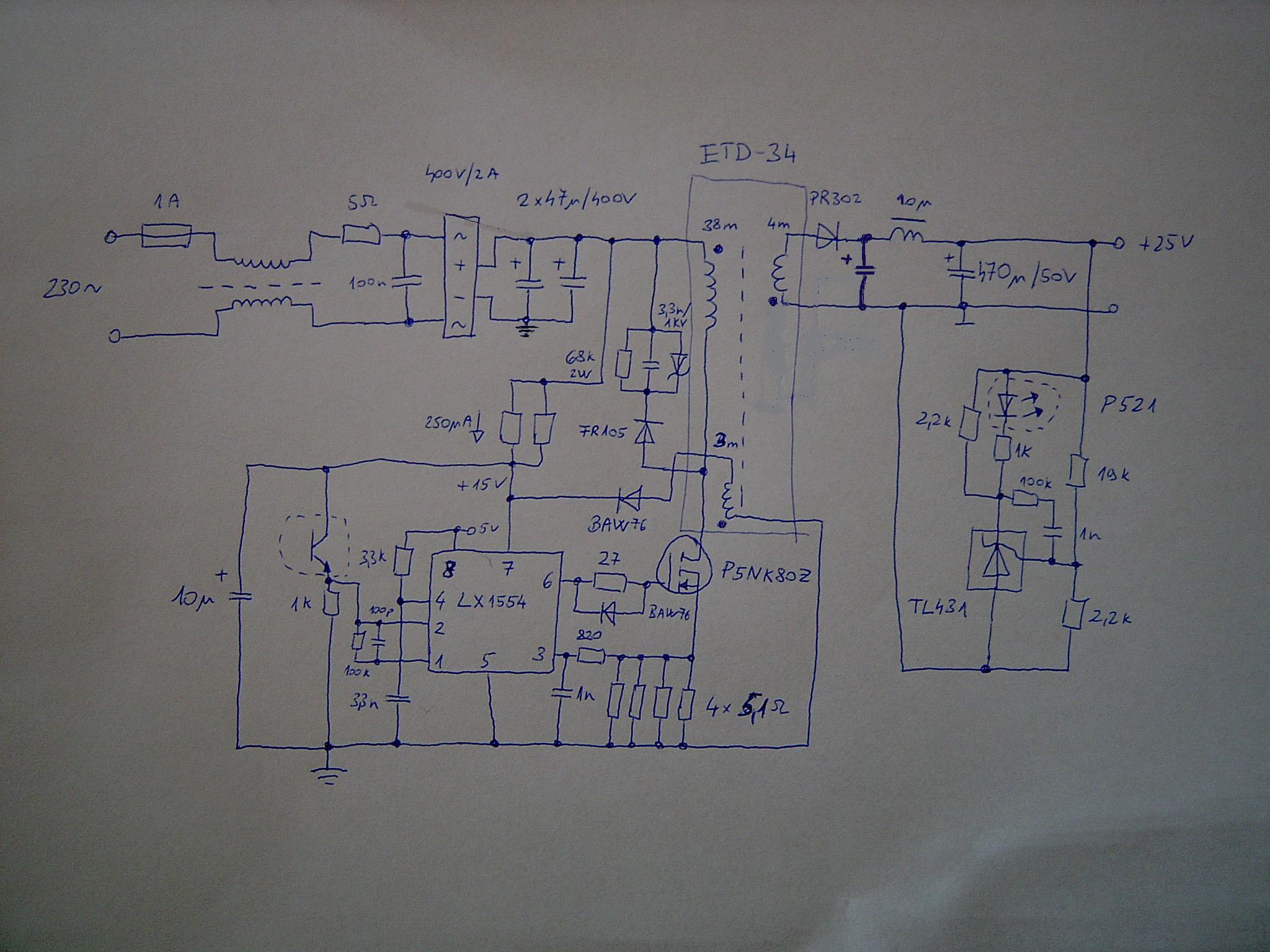

(#) cimopata válasza yello hozzászólására (») Máj 29, 2008 /
Heló
Kezdésnek szerintem bárkinek ajánlhatok egy kis flyback tápot.
Ezt még egy fél éve készítettem el. 40-50W ig tudtam beterhelni. Ezt a eljesítményt valószínüleg a trafó induktivítása korlátozta. Légréses trafóval szerintem 100W kijön egy ETD-34 ből.

(#) cimopata válasza yello hozzászólására (») Jún 3, 2008 /
1 oldalllal visszább leírtam, hogy hogyan kell trafót méretezni. Ha a képletekbe behelyettesíted a saját értékeidet akkor ki kell jönnie a primer menetszámnak. Onnantól pedig a szekunder gyerekjáték.

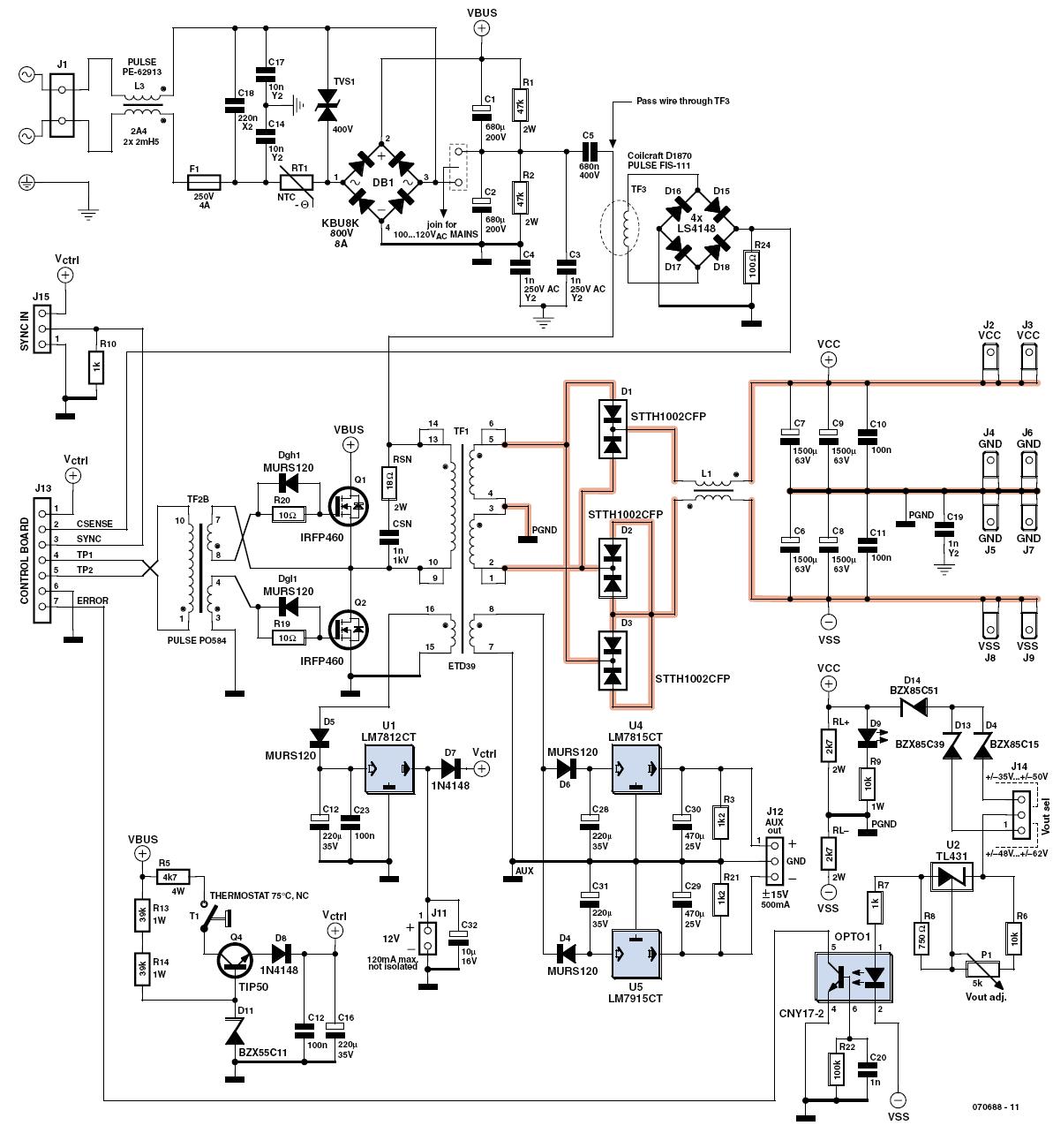

(#) cimopata hozzászólása Jún 5, 2008 /
Halihó mindenkinek!
Felrakom nektek az Elektor 08 júniusi számát amiben megjelent egy 400W/800W (zenei) teljesítményű kapcsitáp 230V-ra erősítőkhöz. Gondolom lesz még a következőhaviba is, mert nyákterv meg a vezérlés kapcsolása még nincsen benne az e haviban.
Addig is nézegessétek
Várom az észrevételeket, véleményeket.
(#) Kovidivi válasza cimopata hozzászólására (») Jún 5, 2008 /
véleményem:
Ejj amindenit!
Nem is figyeltem hogy a kapcsolás minősége ennyire ratyi.
Ittvan képfájlba ha valakit netán érdekelne:

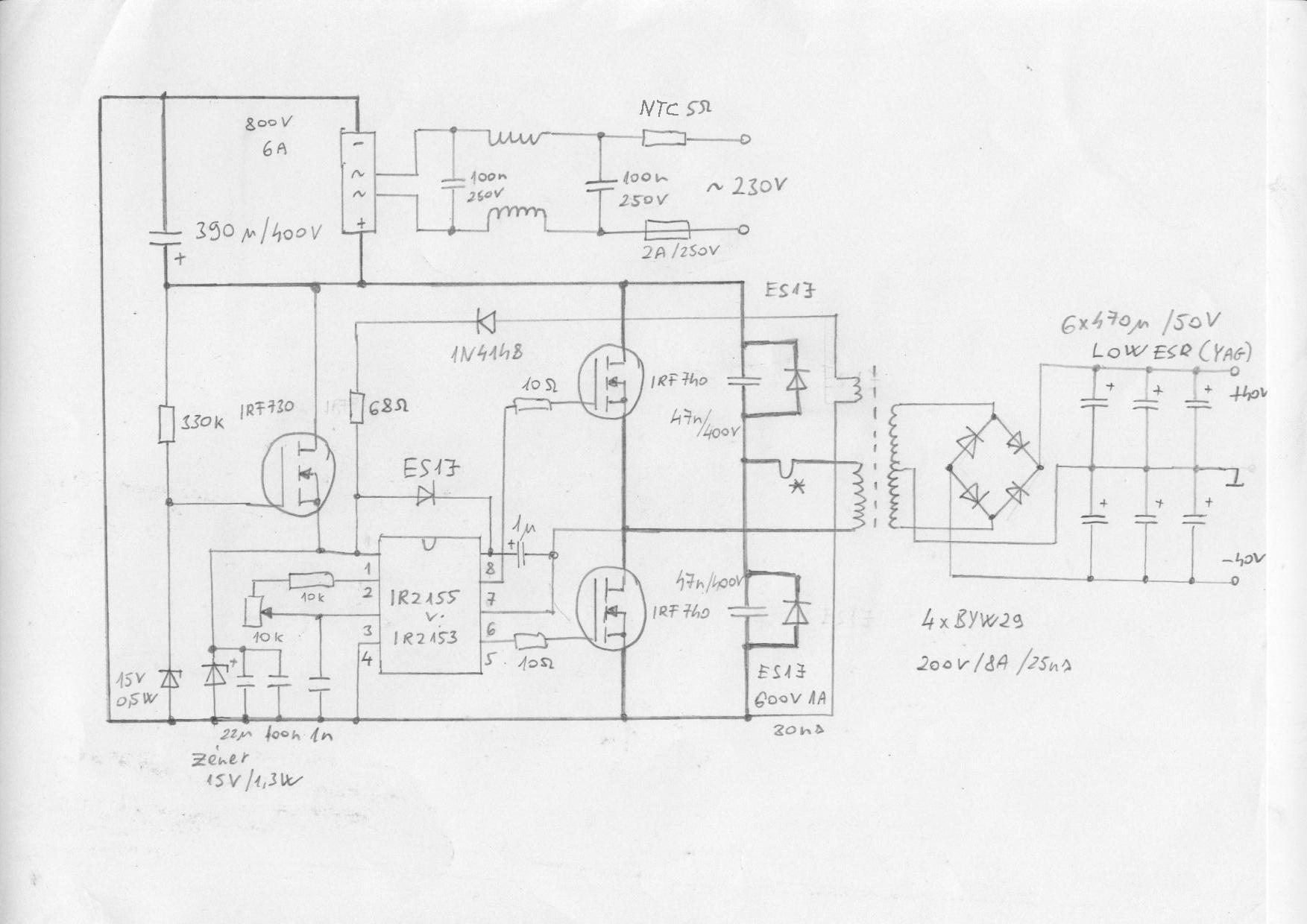

Sziasztok elkészültem a rezonáns tápommal.
Tekintsétek meg: Rezonáns kapcsolóüzemű tápegység
(#) László zs válasza cimopata hozzászólására (») Júl 7, 2008 /
Esetleg egy kapcsirajzot kérhetünk hozzá? Milyen IC-vel építetted meg?
(#) cimopata válasza László zs hozzászólására (») Júl 9, 2008 /
Heló, lerajzolzam, hogy hogyan is épül fel a fenti rezonáns táp. A csillagozott tekercs lesz majd az áramváltó, azt még nem teszteltem le, így most azt kihagytam a kapcsolásból. Természetesen anélkül is tökéletesen működőképes.
(#) yello válasza cimopata hozzászólására (») Júl 9, 2008 /
Érdekelne hogy te hány menetszámot használtál, és hogy szerinted az e-42 mag megfelel bele??
(#) gambler hozzászólása Júl 9, 2008 /
Van nekem egy régi erősítőből trafóm, ami 5V váltakozó fesz. és 40V váltakozó feszültséget tud. Ezt szeretném egy Quad 405-höz felhasználni, amelynek +-34 től +-50V-ig kell. Tudtok kapcsolási rajzban segíteni, és modjuk ezt +-40V-ra átalakítani. Greatz híd, kondi, és fesz stab. tuti kell bele, de milyenek?
Köszönöm
Szabolcs
(#) vicsys válasza gambler hozzászólására (») Júl 9, 2008 /
Talán úgy lenne a legjobb ha áttekernéd a szekundert.
(#) yello hozzászólása Júl 9, 2008 /
Ha tényleg 40 volt AC-t ad le akkor az egyenirányítás után és szürés után az 56V Dc(válto fesz*gyök 2) lesz az meg sok!
(#) cimopata válasza yello hozzászólására (») Júl 9, 2008 /
Heló!
E42-es mag megfelelő, az adatlapja szerint Ae=234mm^2
Az én vasam 0,96mm^2 EDT-34 ennél 50 menet volt a primer, 2x10 menet szekunder pedig pont 40-41V üresjárási feszt ad. Segédtápnak 5-6 menet.
Ha neked megfelel hasonló szekunder feszültség akkor használhatod ezeket az áttételeket.
Ha a freki 60kHz, mint az én tápomban, és 234mm^2-el számolunk akkor 25 primernek megfelelő ez alapján 5-5 menet szekunder 3 menet segédtáp.
A kölcsönös induktivítás az amire figyelni kell. Ez a tekercselés módjával, és induktivításmérővel lehet kellően jól eltalálni.
Pl: az én ETD 34 csévémre feltekertem 50-2x10 menetet. Egymás felé P-SZ kb 5-10uH volt a kölcsöns induktivítás. Ha az cséve egyik oldalán volt a primer a máikon a szekunder akkor kb 150uH, nekem kb 50uH-re volt szükségem, így felesbe tekertem, kicsi átfedéssel.
A lényeg hogy betudjuk állítani azt a frekit aminél a kölcsönös induktivítás és a rezonáns kondik rezonálnak
A tápról szóló cikkben, majd írok erről bővebben, terveim szerint teszek bele 1-2 a táphoz kapcsolódó más hasznos dolgot, érdekességet.

(#) MaSTeRFoXX válasza cimopata hozzászólására (») Júl 21, 2008 /
A tápodban az IR2153-nál a VB és a VS lábai között lévő 1µF-os kondenzátornak mekkora a feszültségtűrése? Meg pontosan mi a szerepe a kondenzátornak mert az IR2153 adatlapjában nem találtam semmi infót az értékéről és szerepéről, és semmi appnote-ot sem találtam még a neten.
(#) cimopata válasza MaSTeRFoXX hozzászólására (») Júl 21, 2008 /
Az az 1u-s kondi 25V-os és az tárolja azt a tápfeszültséget ami a felső oldali fetmeghajtó számára szükséges.

(#) MaSTeRFoXX válasza cimopata hozzászólására (») Júl 24, 2008 /
Megint kérdeznék
Az üresjárást elviseli ez a fajta tápegység? Mert néha előfordulna hogy csak kb 50-100mA lenne az össz terhelés.
(#) cimopata válasza MaSTeRFoXX hozzászólására (») Júl 24, 2008 /
0mA terheléssel tökéletesen megy! Semmi probléma nem lesz.

Köszi, dolgozok a saját verziómon, egy sima PCtáp trafóval, mert most olyan helyre kell ahol pont jó a 24-25V. Nem ilyen lesz benne a segédtáp, hanem egy 68k-s ellenállás, igaz melegedni fog egy kicsit de nem baj.
