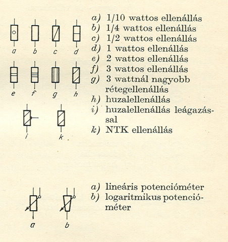

(#) _JANI_ válasza _JANI_ hozzászólására (») Jan 7, 2010 /
Egyezményes rajzjel az ellenállások jelölésére. Bővebben: Link

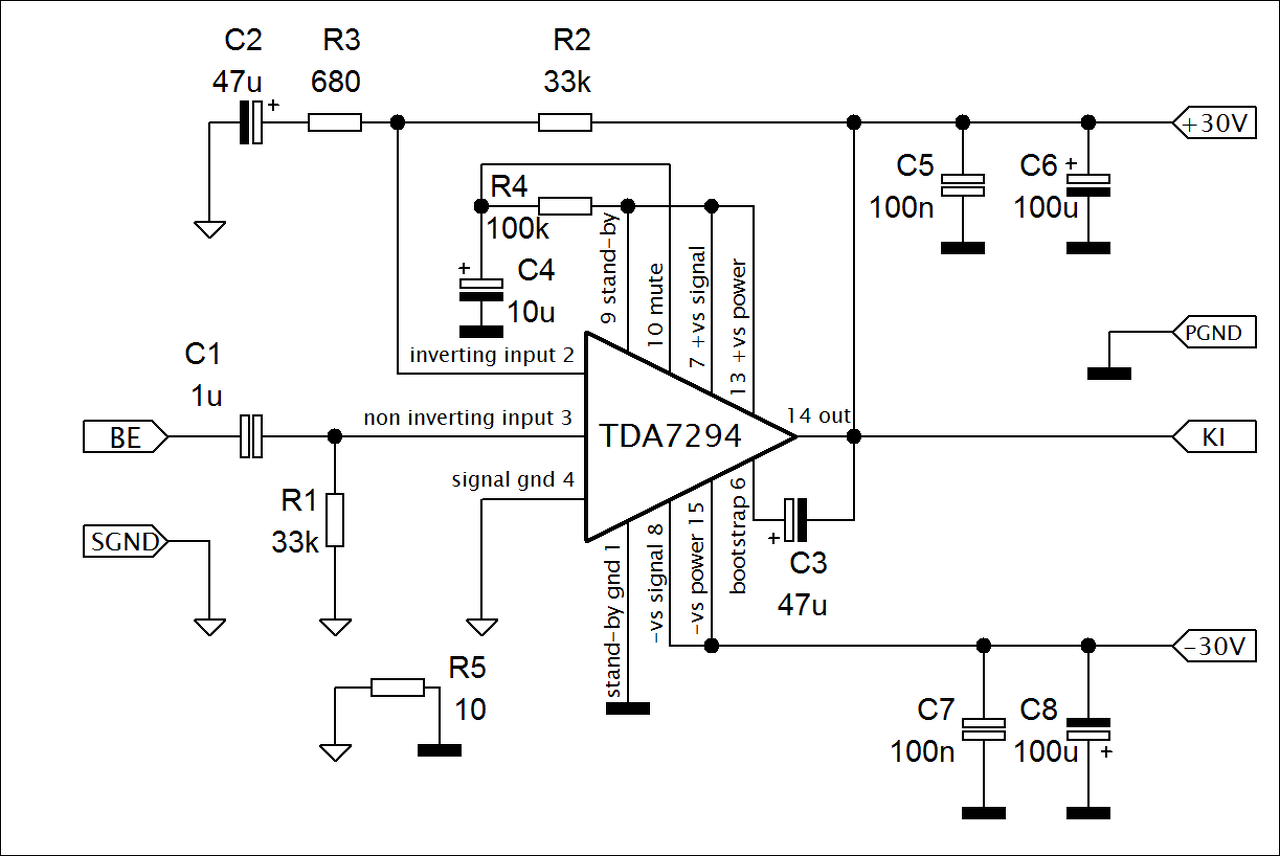

(#) Alkotó válasza reloop hozzászólására (») Szept 9, 2014 /
Nagyon rendben van a rajz. Gratulálok hozzá.
Azt gondolom, egy ilyen jellegű program óriási segítség lehet a gondolatok átadásához.
