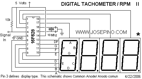

De elméletileg akkor működnie kéne, nem? Mert a JosePino féle fordulatszámmérőm sajnos kocsiban össze-vissza mutat mindenféle értékeket - biztos a zajok okozzák, de úgy olvastam itt a fórumban, hogy a LED-es fordulatszámmérő nem produkált ilyen hibát. Szóval én is csak azt használnám, csak feszmérőnek én egy panelműszert használnék.

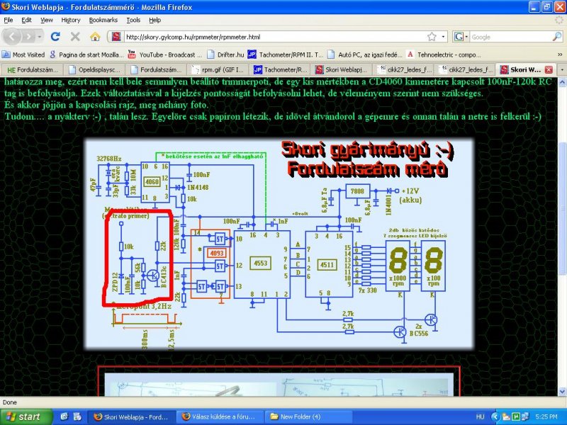

(#) Kallai Csaba hozzászólása Okt 17, 2008 /
Helló. én meg szeretném épiteni az utolsó képen látható rajzot csk nem tudom mien kapcsolást épitcsek meg a bemenethez,4 utemü autóhoz kellene,én az első képen láthatóra gondoltam de gondoltam megkérdezek okosabbakat is!!!Előre is kösz a segitséget

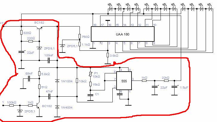

(#) koko33 hozzászólása Nov 27, 2008 /
Ezekből a fordulat szám mérőkből vagy hasonlókból szeretnék építeni a simsonomhoz 6v-os a rendszer, melyik lenne jobb és praktikusabb vagy ha jobbakat tudnátok ajánlani akkor nagyon meg köszönném?
Megkért a barátom ha már magamnak csinálok akkor egyet neki is de neki 4 ütemű 4 hengeres autóba ledeset kellene építenem ha nem baj akkor erre is kérek tippeket?

(#) Action2K válasza koko33 hozzászólására (») Nov 27, 2008 /
Az UAA180-ast mind a két célra.

a kocsinál csak karibnálnom kell mivel ott 4 hengervan és ezért több az impulzus ?
(#) Action2K válasza koko33 hozzászólására (») Nov 28, 2008 /
Igen. Illetve a tápellátást át kell nézni, hogy minden oké legyem, azaz, ki kellene szedni az egész tápkört, és egy 6-12Voltos step-up IC-vel megoldani.

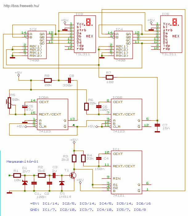

(#) ADAM DEAK hozzászólása Nov 28, 2008 /
Sziasztok! Engem is nagyon érdekelne egy ilyen fordulatszámmérő, szintén simsonhoz (12V). Sehogy sem tudom hogyan kezdjek hozzá, mert annyira nem vagyok jártas az elektronikában Tudnátok segíteni?

(#) ADAM DEAK hozzászólása Dec 3, 2008 /
Nagyjából sikerült megrendelnem az alkatrészeket, de lenne egy kérdésem: ha a 10µF/16V helyett 25V-st rakok az gondot okoz a működésben?
(#) ADAM DEAK válasza (Felhasználó 13571) hozzászólására (») Dec 4, 2008 /
Köszi! És ha a potit kicserélem egy másikra ami szintén 50-es, csak a tipusszáma nem egyezik az is jó ugye?

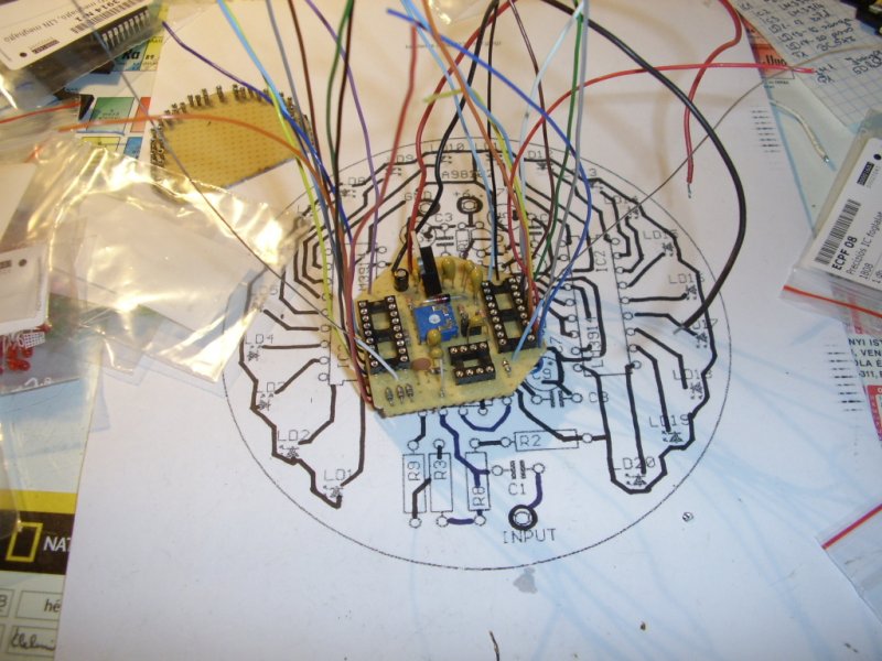

(#) ADAM DEAK hozzászólása Dec 13, 2008 /
Sziasztok! Újra jelentkezem ahogy igértem, és elmondom mire jutottam eddig. Vagyis inkább nézzétek meg Akinek bármi gondolata támad kérem ossza meg velem

Basszus, ma sikerült kiégetnem a tranzisztort a potit azt hogyan kell beállítani? lécci segítsen valaki!
(#) kobold válasza ADAM DEAK hozzászólására (») Dec 15, 2008 /
Ránéztem az első képre (STA42576), és azóta nem tudom becsukni a számat. Könyörögve kérlek, csinálj egy rendes, igazi nyákot...
(#) ADAM DEAK válasza kobold hozzászólására (») Dec 15, 2008 /
De én azt nem tudom hogy kell!
(#) ADAM DEAK hozzászólása Dec 17, 2008 /
Köszi, nagyon sokat segített, ma befejeztem az egészet rendesen, be is kötöttem ( a jelet a megszakítóra, a + , - -t meg akksira), de valamiért nem mér Mi lehet a baj?

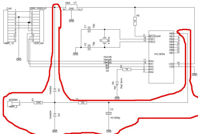

(#) kalkri hozzászólása Jan 3, 2009 /
Hátha tudtok segíteni.
egy dízel üzemű autóba van eredetileg egy motronicról (motor vezérlő egységről + a főtengely jeladóról) meghajtott fordulatszámmérő ami most sajna nem működik, mert már nem az eredeti hanem egy régebbi motorvezérlő lett beépítve.
A kérdésem az, hogy a generátorról (W) csatlakozásról szeretném a fordulatszám jelet elvinni a műszeregységbe, de ehhez ha jól tudom még kellene valami átalakító ami által már működhetne a ford.sz. mérőm (egy négy pólusú motometer típusú műszer).
Tudna valaki olyan átalakító elektronikát amit már használni tud a műszerem? köszi!
