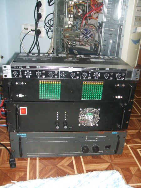

Állatiak a hangfalak!
Gratula, nekem nagyon tetszenek, főleg amelyek az első képen vannak.

Ez atom jó gratula!!! :eek2:
Ha nekem lenne 2 olyan vidim mint neked a "közép hangfalad) alatt és már elégedett lennék :yes:

Fogadni merek, hogy te vagy a szomszédok kedvence

Ez szép rendszer :eljen: :kalap:

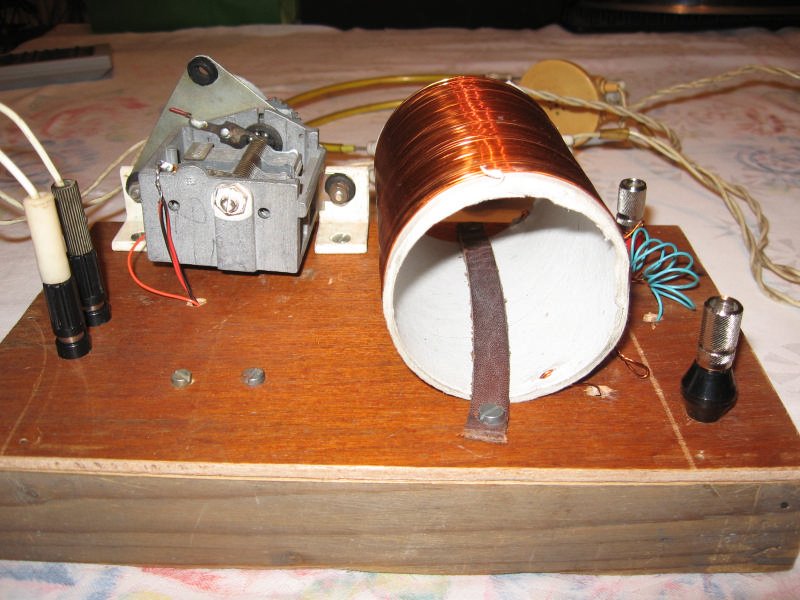

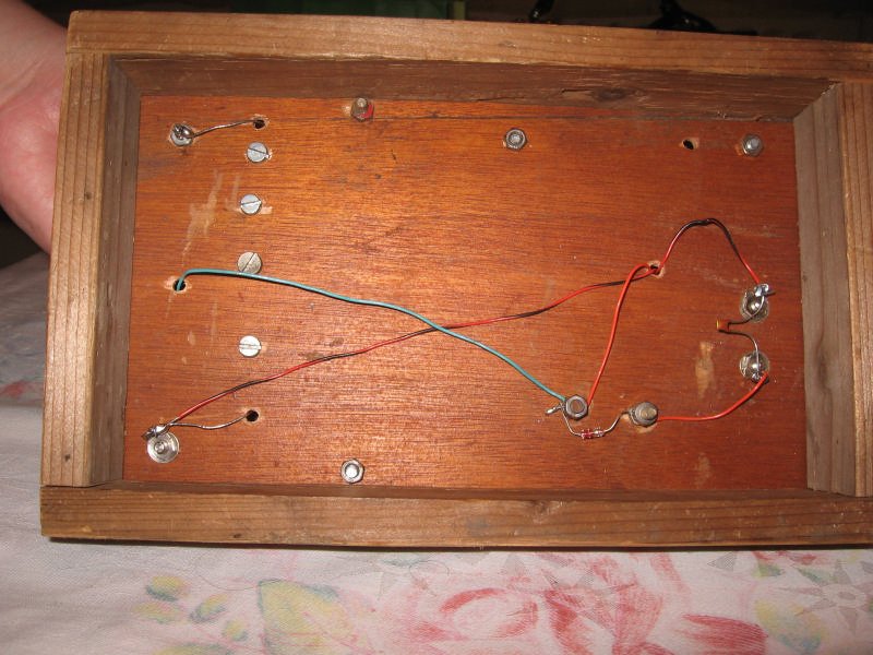

A hosszú hétvégén itthon voltunk a szülőknél, és a sok egyéb program mellett (20 éves osztálytalálkozó ), össze dobtam a Szerelmemnek, születésnapja alkalmából egy detektoros rádiót.
Fater csinált hozzá maradék faanyagból sasszit, erre kerültek az alkatrészek. Még a nyáron találtam a Burabu-n áttételes légforgót (2x420pF) és 2x2kOhm-os (sorbvakötve) fejhallgatót, a demodulátor pedig jóféle orosz D9B(D9V) tűs germániumdióda, plusz egy 1nF-os kondi a maradék nagyferkis komponensek leválasztására a burkológörbéről.
Kipróbáltam a ruhaszárítón (szigetelt alu vezeték), leföldelve a kerticsaphoz, és megszólalt benne a Magyar Katolikus Rádió (Szolnokon 1341KHz-en fogható) valamint halkan az MR1 Kossuth is Soltról. A beállítgatásával még játszani kell, de műxik, ez a lényeg!

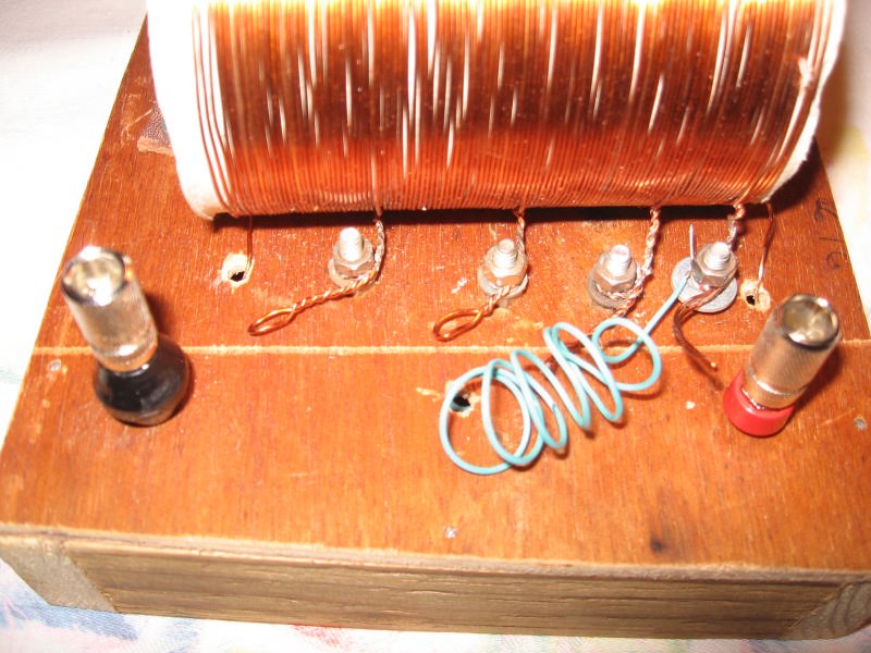

A tekercs egy "ipari" slozipapír guriga, ezen kb 110 menet van 0,5 CuZ huzalból, leágazások 30 menetenként.
Annó megígértem a Páromnak, hogy csinálok olyan rádiót, amihez nem kell áramforrás, végre beválthattam az ígéretem!

Még két kép a készülékről, ami lemaradt.

Vales Király lett! Ez egy darabka történelem nálad!
Kieg: a honlapra is és ide is feltettem a FET-s végfok alaprajzás...ezt bővítettem erősebbre.
(#) fleta válasza djyuri hozzászólására (») Okt 26, 2008 /
A 400w-os fetes végfokkal mik a tapasztalatadid? Én is megcsináltam a kapcsolást, de még nem élesztettem fel./Még alszik/. Lehet hogy előveszem és elinditom.
(#) djyuri válasza fleta hozzászólására (») Okt 26, 2008 /
Ez volt az első az életemben....
De ez az áramkör elég jól meg van csinálva/tervezve,mert a nem a gyári végekkel megy..működik azzal is,de sajnos nyomdahiba volt az egyiken és elkötöttem(felcseréltem)...Megmaradt egy szetre való..az is szépen szólt.
De vettem kompletten új végeket,de már 3-at 3-at...
A potinak nullán kell lennie induláskor....én ahogy észrevettem ott is a legjobb működés közben is
Bár nem volt komoly műszerem hanghullámot mérni,de mivel magas hangfalakon szól,így meghallanám,ha nem jó a "dörgés".
És sokkal kevésbé melegszik még a kisebb teljesítményű STK IC-knél. Engem már ez meggyőzött.
És elvileg 10db-ig kaszkádoltanám tovább....ott már elérném az elvi maximumot is vele az adott feszültségre.
+/- 64V-en használom

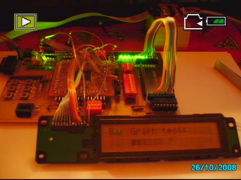

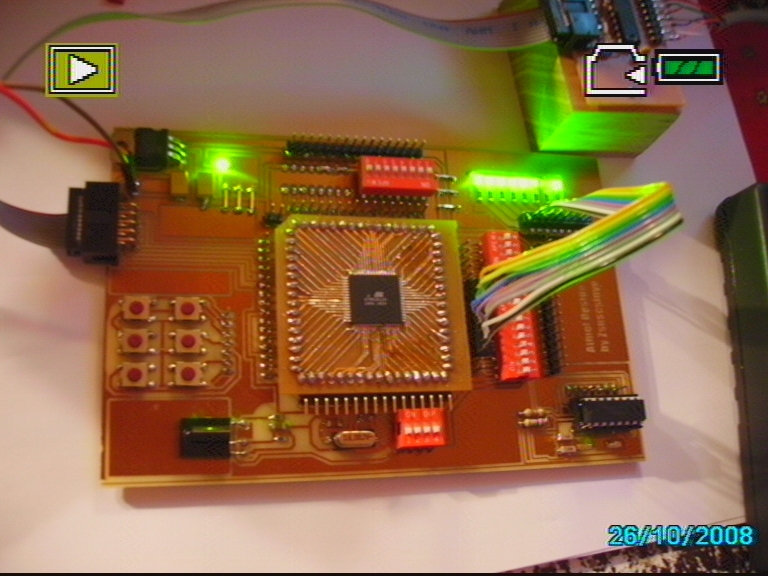

Sziasztok! Csináltam egy kis fejlesztő panelt az Atmelomhoz, van rajta minden jó IRDA, Oszcillátor frekiosztóval, ledek, gombok, tüskék, DIP kapcsolók, stb.. amik megkönnyítik gyakorlásaimat Íme pár kép
Az Atmel "foglalata" nem lett olyan szép, mivel igen rossz forrasztóón volt akkor kéznél és be akartam futtatni

Hat ez valami qua jol sikerul! Nagyon ugyes vagy!

köszi! Igyekszik az ember, és ebbe alapos türelmet fektettem.
