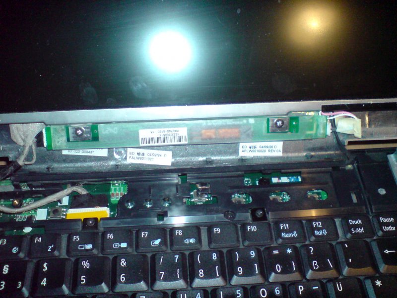

(#) ptesza hozzászólása Dec 23, 2008 /
Mi lett a laptopommal???
Nem kapcsolja be a TFT-t. Monitorról megy. Ha piszkálom ,azt a pici gombot ami a kijelző lezárásakor kapcsol akkor mintha 1-2 ms-ra bevillannna. Nem ég a háttérvilágítás,de nagyon nézem akkor látszik minden.
Mi ment tönkre?
(#) Dudus válasza ptesza hozzászólására (») Dec 23, 2008 /
Valószínűleg az inverter a háttérvilágításnál. Ha szerencséd van, csak az átvezető kábel tört el.
(#) bbb válasza ptesza hozzászólására (») Dec 23, 2008 /
ha a gombot birizgálod, akkor megy? akkor akár a gomb is tönkremehetett, de valószínűbb, hogy az inverter.

(#) ptesza válasza Dudus hozzászólására (») Dec 23, 2008 /
Bevillan de ,csak 1-2 mili sec ideig. Minden lenyomás ,és felengedéskor. Talán a kapcsolót kizárnám.
Jó lenne egy service manual , a szétszereléshez... ,hogy az átvezető kábelt megmérhessem.Egyébként valahol a zsanéron megy át ,mert nem látszik.
A tipus: Acer Aspire 1672 wlmi.
Az inverter 14 ezerbe kerül ,közben rákerestem. talán megéri kicserélni. (1200 eur volt... ujkorában)
A konkrét típust nem ismerem, de a billentyűzet feletti rész általában lepattintható és ha lent van látszik a kábel. A monitorkeretet viszont mindenképpen le kell szedned, mert alatta van az inverter. Először azt mérd ki megkap-e mindent. Ha igen, akkor inverter csere.

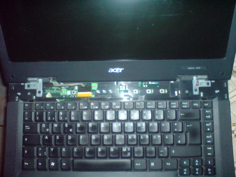

(#) ptesza válasza Dudus hozzászólására (») Dec 24, 2008 /
Akkor mindgyárt szavadon is fognálak.
Lepattintottam azt feső műanyag csíkot , ami billentyűzet felett van , ahhoz hogy le tudjam emelni , teljesen ki kellett 'terítenem' ,és ovatossan a 'zsanéroknál' is ki kellett kattintanom. 1. kép. Rögtön látszott ,hogy két átvezető kábelröl van szó. Egy baloldalt és egy jobb oldalon. A bal oldali sárga színű ,szerintem a mi emberünk , mert a jobb oldali a wlan antennájé. Az F5-és az F10 feletti két csavar kihajtása után a teljes taszt leemelhető.2.kép
Bocs a gyenge minőségért de ez telcsivel készült ,mert a fényképezőmben lemerült az aksi.
És most nem tudom mit csináljak.
(#) bbb válasza ptesza hozzászólására (») Dec 24, 2008 /

(#) Dudus válasza ptesza hozzászólására (») Dec 24, 2008 /
Szedd le a monitor keretet és finoman mozgasd a kábelt bekapcsolt állapotban. Ha nem villan be a mozgatástól, akkor nem kábel, hanem inverter. Ha inverter, többnyire a trafó lesz menetzárlatos és az nem javítható. Akkor jön az inverter rendelés és a csere. Ha a kábel, akkor először a csatlakozóknál nézd meg nincs-e kicsúszott / eltört kábel.

(#) ptesza válasza Dudus hozzászólására (») Dec 28, 2008 /
#334301 szerint le tudtam bontani a teljes kijelző burkolatát!
Sajnos nem a kábel mert hiába mozgatom .De a ki kikapcsoló gomb-ra még mindig megvillan 1-2 mili sec-re.
Az inverter kimenetén mit lehet mérni általában? Esetleg a háttérvilágítást külső táppal kipróbálni? Nehogy potyára vegyek invertert.
Van kép is.
