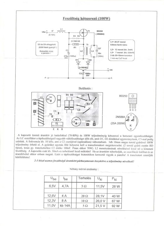

Találtam az oldalon egy jó kis feszültség kétszerezőt
arra gondoltam,hogy egy kicsit megbuherálva alkalmas lenne-e egy erősítő meghajtására
az ötletem az hogy toroid gyűrű helyett PC táp trafóját használnám fel(valami nagyobbat) amit át tekercselek a mellékletben szereplő kapcsolásnak megfelelően csal az L2 menet számát növelném kb. 20-ra erőseb diódát és tranzisztort tennék bele (és lehet hogy 1 pár tranzisztort)
és hogy szimmetrikus tápot kapjak ezért 2 ilyen tápot sorba kötnék. és próba után kiderülne hogy bírja-e a terhelést vagy sem mert ha nem akkor építek még 2 tápot és az egészet párhuzamosan kötném(kettesével össze párosítom)
Ha minden jól sikerül akkor kb. 30-32V-ot sikerülne elő állítanom és 150W-ot(gondolom én )és egy 12V-os aksiról menne ami menetközben töltés alatt szerintem 14V-ig töltődik(mehet még ekkora feszültségről?)
ami már elég egy conduktor meghajtásához 4 Ohm-on
remélem érthető voltam
(#) Kovidivi válasza Zenner hozzászólására (») Dec 29, 2008 /
Miért nem használsz kétutas egyenirányítást? Így lenne szimmetrikus tápod. A 10KHz-et én kevésnek találom, szerintem vidd feljebb. A másik, elképzelhető, hogy a számítógéptáp trafónak nem lesz megfelelő az induktivitása, és az oszcilláció nem fog jól működni... Arra viszont ki kellene találni valamit, hogy túlterhelés esetén nem menjen ki a biztosíték... Elég zavaró lehet menet közben csak azért megállni, mert jobban odacsavartál a kelleténél... Sok sikert!
(#) lapose válasza Zenner hozzászólására (») Dec 29, 2008 /
Ez a kapcsolás így nem alkalmas szimmetrikus táp előállítására, márpedig a conduktornak az kell!

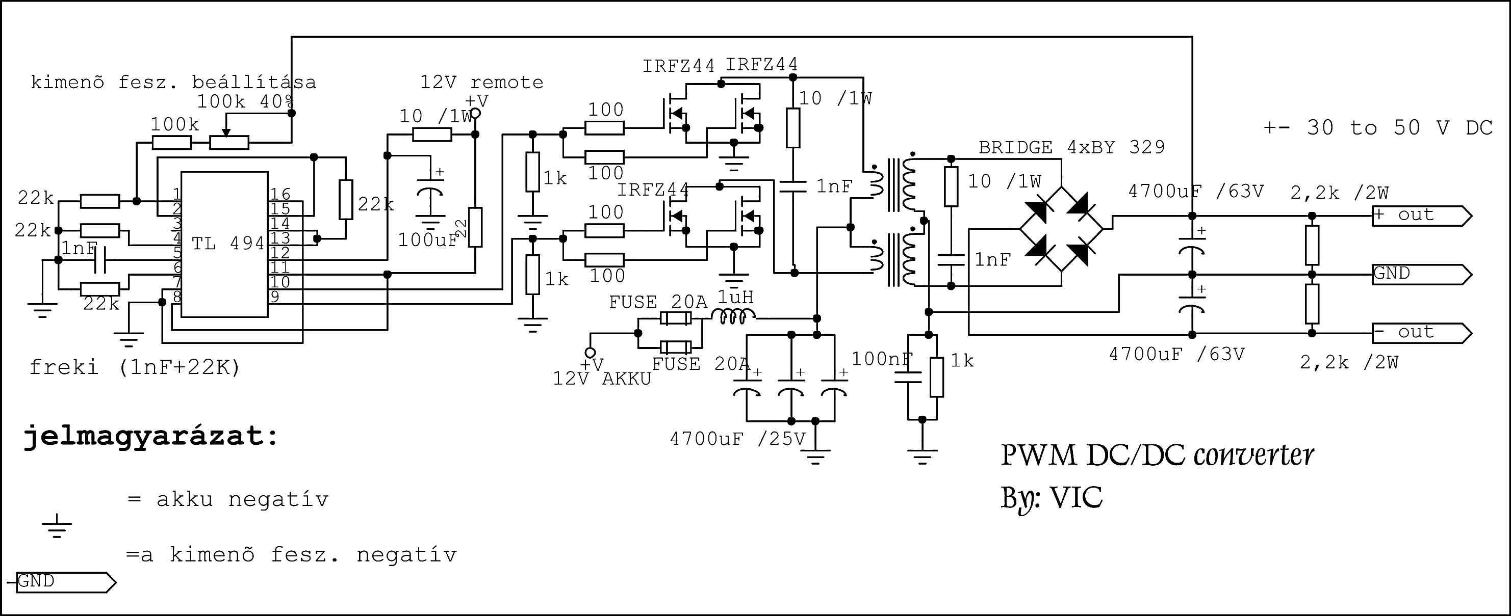

Nézd csak mit találtam neked, ez még működik is, Vicsys neve rá a gari. ÍME

Doncsó álltal belinkelt kapcsolással azért nem értek egyet mert a szabályzás nem PWM, nincsen fetmeghajtás, a visszacsatolás is nem árt ha galvanikus leválasztású, mert vannak autós hangrendszerek amik allergiásak az ilyenre.
