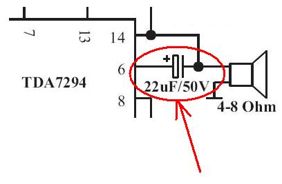

Még egy dolgot szeretnék kérdezni, a kapcsolással kapcsolatban .
Az IC 14-es (OUT) és 6-os (BOOTSTRAP) lábai között van egy 22µF elkó.
Az adatlapon le van írva a szerepe: BOOTSTRAPPING ez lövésem sincs mit jelent. Illetve azt írja, ha kisebbet teszünk oda mint az ajánlott érték akkor ez történik: SIGNAL DEGRADATION AT LOW FREQUENCY. És nekem minél alacsonyabb frekiknél egyre előbb csattog. Viszont azt irja ha nagyobbat rakok az nem baj. Van értelme ezzel foglalkozni??

(#) gb197 válasza zoka hozzászólására (») Jan 3, 2009 /
Próbáld meg, eredményt hozhat. A kondi az ic nagy kivezérelhetőségét biztosítja. (feszültségutánhúzás)
