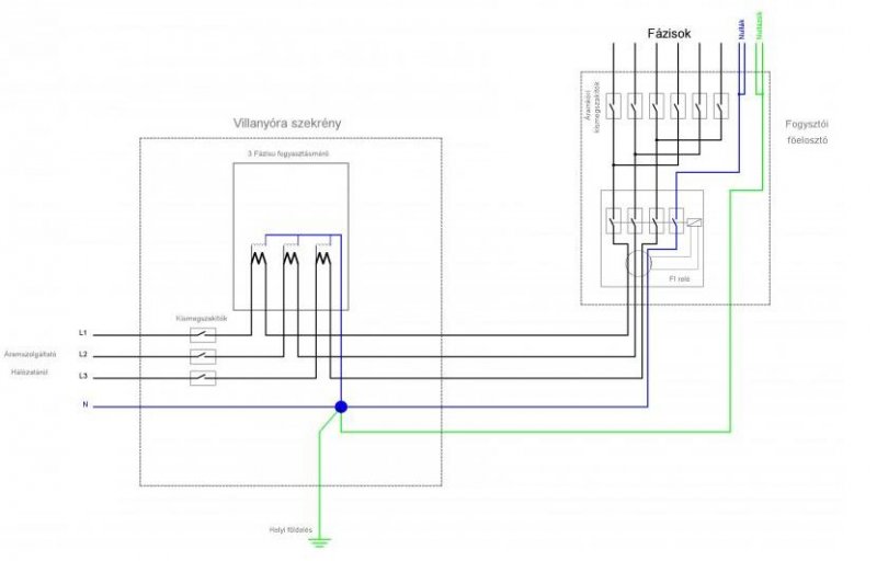

Valahogy így kéne és ha a szonda nincs ott akkor is kialakulhat hibaáram de nem vitatkozni akarok

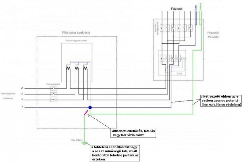

Ezen nincs mit vitatkozni.A rajzod szerintem is jó.Csak a szondán mi a nulla-szonda kötés szakadását értettük,ami ugye nem azonos a 0- védővezető szakadással.A szondánál helyileg csak a nulla-szonda összeklötés van szerintem.Ettől még a nulla védővezető összekötés megmarad, továbbra is ellátva a védelmet.

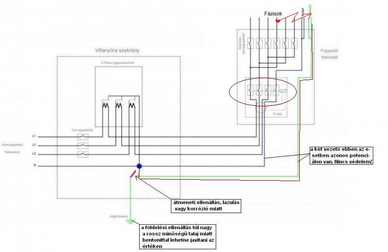

Helló! Én erről a problémáról beszéltem volna amit megpróbálok berajzolni a Te rajzodba. Ha nincs megfelelő kontaktus a szonda kötésdobozában (más-más anyagok, felületek vannak csatlakoztatva) , nagy az átmeneti ellenállás, akkor nincs védelem, mert a két vezeték azonos potenciálon van. Ugyanis az FI-be bekötött vezetékek a védettek! A hiba a földelő szonda felé folyna, ami nagy ellenállású, vagy nincs is a jelen esetben. Üdv.:VIM

A szondának szinte semmi szerepe, csak nulla szakadásnál,és a hurok ellenállás csökkentésénél. Ha már így mindent kibeszéltünk a kolléga leellenőrizné, hogy a betápnál nincs e nulla szakadás mert akkor is potenciálra kerülhet a földelés, bár ideális esetben levágná a kismegszakítót vagy a fi relét de engem már rázott meg úgy kegyetlenül áram, hogy a nulla vezető volt megszakadva a tetőn és a csőhálózat potenciálra került. Tök vicces a szondáról beszélünk de lehet hogy nincs is neki
Szerintem pedig működik. Miért használták volna régebben a nullázásos védelmet. A FI akkor kapcsol, ha áram folyik el, szökik a rajta áthaladó vezetékekből. Ha tehát valahol a fázis a földelt fémhez ér, vagy készüléken keresztül akár fél feszültség kijut a földre, és ha áram is keletkezik, azaz szökik az áram, leold a FI.
Itt a rajz.

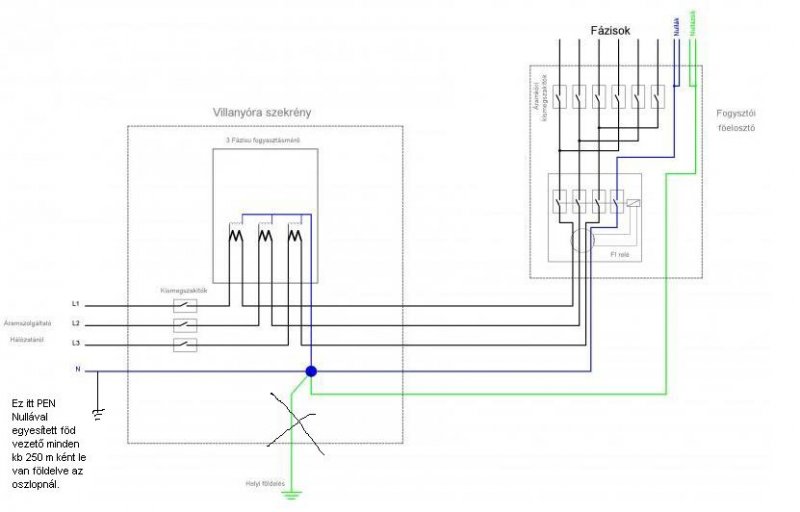

Amit a rajzon próbáltam volna mutatni, nem érthető. A rajz különben nem teljes, mert az óra előtti szakasz az áramszolgáltatótól jön s annak a csillagpontja nagyon távol van, hogy betöltse védelmi szerepét. Ezért van az, hogy lakáselosztókhoz kötelező kialakítani a földelőszondát. A többit el lehet olvasni ha valakit érdekel az idevágó fáma. Amit először berajzoltam, úgy nem működik a védelem. Üdv.:VIM

Amúgy én úgy tudom minden egyes oszlopnál le van földelve a cucc.
