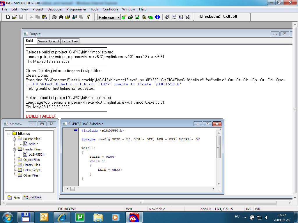

Megvásároltam Kónya László és Kopják József közös könyvét, a PIC mikrovezérlők alkalmazástechnikáját, a III. kiadást. Szerencsére a II. is rajta van a CD-jén pdf-ben, mert az új könyv elolvasása után még vannak részek, amik nem egészen tiszták, de utalt is rá a szerző, hogy amit az előző kiadásban leírt, azt nem fogja mégegyszer olyan részletesen tárgyalni, tehát a II rész áttanulmányozása szerintem elengedhetetlen. Nézegettem a könyv második részét (ami a C programozási nyelvet tárgyalja), és ki akartam próbálni az első program lefordítását, hogy működik e. De sajnos nem sikerült lefordítanom. Mellékeltem egy képet amin látszik a hibaüzenet, a forráskód és a Project ablak is. Hátha valaki meg tudná mondani mi lehet a baj. Én azt hámoztam ki belőle, hogy nem találja az általam megadott header fájlt, de az lehetetlen, mert még a projectbe is direkt "behúztam", tehát ott kell lennie. Várom válaszotokat! Üdv!
Vagy állítsd be a header fájlok elérési útják valahol a Project-->Set language tool locations, vagy valami ilyesmi nevű menűpontnál, vagy másold oda a p18f4550.h fájlt a forráskódod mellé. Nem biztos, hogy ez a hiba, de ezzel kezdeném...
Próbáld meg úgy, hogy:
Betöltöd a programodat (Project/Open) utána Project/BuildOptions/Project, ekkor előjön egy ablak! Menj arra a fülre, hogy "Directories" ott van egy legördülő menü "Show directories for" és ott válaszd ki az "Include search Path" lehetőséget. Ha ez meg van ott kattints a "New" akkor lesz egy új sor. A sor végén ott van a tallózási lehetőség gombja! Arra katt és keresd meg azt a könyvtárat ahol az include fájlok vannak! Ha ez meg van próbáld újra lefordítani! |
