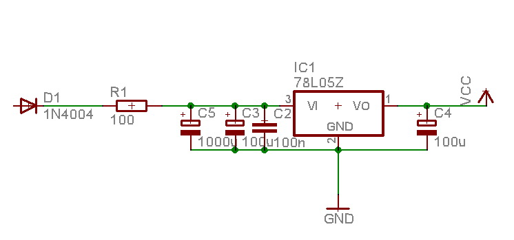

Próbálgattam ezt a sebességmérőt a motoron amit építettem de lefagy és most már komolyan felidegesített.
7805L táp IC ami-nek a bemenetén van egy 100µF os kondi amivel párhuzamosan van 100nF os kondi és egy 1000µF os puffer ami RC szűrőt alkot egy 100ohmos ellenállással az IC bemenetén. Van még itt sorba egy dióda is amolyan polaritásvédelemnek.
Az IC kimenetén van 100µF-os kondi és közvetlen a PIC lábán van egy 100nF-os kondi. De ez a szemét lefagy.
Amikor ráadom a gyújtást és a levegőben forgatom a kereket de a motort nem indítom be addig ninc gond így még nem fagyott le. Beindítom a motort és kb 3 perc múlva le is fagy. Van hogy összevisszaságokat ír a kijelzőre és van hogy a kijelzőn csak a felső sor látható az is fekete mármint csak teli karakterek.
Ilyen hoki az a PIC vagy ilyen sz.r programot írtam vagy m,ost mit csináljak vele?
(#) trudnai válasza Prince86 hozzászólására (») Júl 4, 2009 /
En nagyon nem ertem mi a kapcsolas... Rajzoldd inkabb le!
„7805L táp IC ami-nek a bemenetén van egy 100ľF os kondi amivel párhuzamosan van 100nF os kondi és egy 1000ľF os puffer ami RC szűrőt alkot egy 100ohmos ellenállással az IC bemenetén.”
Tapon nem jo dolog a soros ellenallas es egyaltalan a nagy impednancia! Tenyleg le kellene rajzolni mi hogy van sorban mivel es kivel.
„Ilyen hoki az a PIC vagy ilyen sz.r programot írtam vagy m,ost mit csináljak vele?”
Nem karomkodni kell, hanem hideg fejjel gondolkodni. Gondoldd vegig, hogy lehet-e szoftver hiba, ha a motor jarasa nelkul minden megy. Gondoldd azt is vegig mi lehet a kulonbseg a motor jarasa es csupan a gyujtas raadasa kozott? Velemenyem szerintn egy hatalmas EMI-vel nezel szemeben, es arra a tapos megoldasra gyanakodnek, hogy ott kell elsosorban valtoztatni, emellett lehet foldelt femhazba kellene tenned (itt a fold a negativ saru...)
(#) Prince86 válasza trudnai hozzászólására (») Júl 4, 2009 /
Bocs igazad van.
A programmal nem lesz gond mert ha lenne akkor álló motornál is fagynia kéne és úgy még egyszer sem fagyott le.
Földelt fém dobozba van szerelve elejétől fogva. A kijelző helyénél van csak kivágva és egy plexi beragasztva.
Az lehet a kínja hogy szikrázik a gyertya szerintem bár azt nem tudom hogy az elején miért nem zavarta.
Gyertya nélkül meg nem megy a moci.
Itt a táp rajza csatolva. Kezdetben az ellenállás helyén egy induktivitás volt olyan 100uH és nem volt benen az 1000µF os puffer sőt már most sincs mert kivettem, nem volt haszna csak utólag tettem rá.

(#) Hp41C válasza Prince86 hozzászólására (») Júl 4, 2009 /
A táp kimenetre (a 78L05 kimeneti és föld lábához a lehető legközelebbre) és közvetlenül a pic táplábaira is tegyél 100nF-os kerámia kondenzátort...
(#) Prince86 válasza Hp41C hozzászólására (») Júl 4, 2009 /
A PIC lábain van közvetlenül de nem kerámia hanem fólia kondi. (MKT)
Csak kerámia jó?

(#) watt válasza Prince86 hozzászólására (») Júl 4, 2009 /
Mindenképpen kerámia a jó. (belső ellenállása kicsi, induktivitása szintén.)
