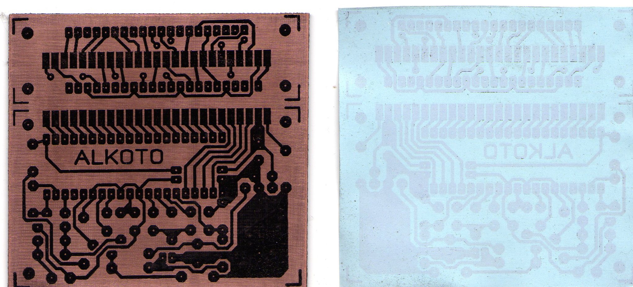

Már jó ideje kisérletezgetek a vasalásos nyák készítéssel. Voltak kisebb nagyobb sikerek, és kudarcok. Műnyomó papírt használtam, és kb. 80%-os sikerrel tudtam a rajta lévő festéket a nyáklemezre átvinni.
Mivel ez nem volt igazán jó eredmény, kerestem tovább a megoldást. Találtam egy számomra új módszert. Már itt is olvastam az öntapadó papír hátlapjáról, meg egyéb cimkehátlapokról és ilyenekről. Ez adta az ötletet, no meg az ismertségem a környéken. Van nálunk egy címfestő, aki többek között betűkivágással is foglalkozik. Tőle kértem a betűkivágáshoz használt öntapadó tapétáról lehúzott hátlapot. Felvágtam A4-re, mert így fér a nyomtatóba és próba. Fotó mellékelve, azt hiszem látható az eredmény. GYakorlatilag nem maradt festék a "hordozón", pedig simán csak lehúztam vasalás után, semmi áztatás.
Azt hiszem ettől alaposabb "festékátvitel" nem lehetséges. Az más kérdés, hogy az én utántöltött festékem jó lesz a maratáshoz, de nem most nem is ez volt a kísérlet tárgya.
Egyetlen csel azért van, ugyanis egyáltalán nem könnyű ennyire "nyálkás" felületre nyomtatni. A nyomtatót ügyesen be kell állítani, amihez kisérletek kellenek. Nálam a kartonra nyomtatás (175-220g), és a teljes felülnyomás együttes használata vált be.
Alkotó
(#) zoly15 válasza Alkotó hozzászólására (») Júl 11, 2009 /
Ez szép eredmény!
Én is hasonlóakat csinálok de én egy kb 200 oldalas R@deco katalógus lapjait tépem ki
Jó vékony a papír és fényes...
Vasalni első osztályú....

(#) Frankye válasza zoly15 hozzászólására (») Júl 11, 2009 /
Bizony, szép eredmény! Kíváncsi leszek a maratás utáni kinézetére is.

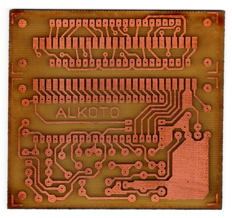

(#) Alkotó válasza Alkotó hozzászólására (») Júl 11, 2009 /
Frankye, zoly15!
Maratás után ilyen lett (melléklet).
Nagyon fotnos, hogy nem alkalmaztam semmilyen javítást, vagy trükköt, hiszen éppen az volt az cél, mire képes az itthoni technikám.
Vannak pici kis hibák, és lyukak, de ezek száma biztosan minimalizálható néhány további kísérlettel. Eddig messze-messze ez a legjobb "hordozó" a porfesték átvitelére, amire nem hiszem, hogy kell jobb bizonyíték, mint az előző hozzászólás mellékletén lévő "maradék-papír" képe (nincs rajta festék).
A panelt már bekentem denaturált szeszben oldott gyantával, az látszik rajta. Ezt használom gyártásközbeni védelemre, ami remekül forrasztható. Utána lemosom ezt is meg a forrasztáskor kifolyt többi gyanát is, majd színtelen lakkal védek véglegesen.
