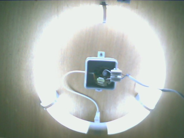

(#) Action2K válasza tiggersoft hozzászólására (») Aug 27, 2009 /
Pl.: ilyet mint én. Osram 32W-os körneon, meghajtva egy compact fénycső elektronikájával.

(#) kuruc19 válasza Action2K hozzászólására (») Aug 27, 2009 /
Tök jó, 3-at beraknék a szobámba a bekötési módszeremmel! Mennyiért mérik darabját?
