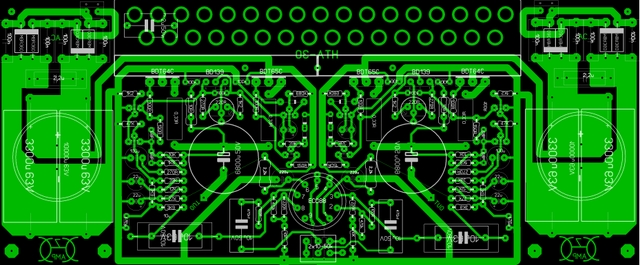

A foto albumomban eddig is meglehetett tekinteni ott már régen fönt van a nyák terve a csöves előfokkú HTA-30 -nak ! A CHZ mester utólagos engedelmével pedig itt most a Lay -is , hissz ez az Ő eszmei munkája , amiért köszönet neki !
Az egyik 220µF még fordítva benne és a 2db 27k ellenállás sincs még bekötve.
Jaj igen ezt elnéztem itt akkor a javitott változat
Millió köszönetem mindenkinek! Most jön az építgetés. Majd mutatom ahogy haladok.

Fabrikáltam két elképzelést a csöves HTA-hoz. A magjuk azonos, csak tápegység elemeinek elhelyezésében térnek el. A védelem is benne van, akinek kell használja, akinek nem az kihagyja.
Ezek nem végleges tervek, csak a gondolataimat szimbolizálják, de én életképesnek hiszem mindkettőt. Akinek bármilyen észrevétele van, az tegye meg, kimondottan erre bíztatok minden olvasót. Nem férek el egy hozzászólásban ezért kell szétszabdalnom kicsit. Rendre A-B-C jelzéssel láttam el a fájlneveket az azonosításhoz. Mod: HT A30 rajz frissítve (2017.05.01) A hozzászólás módosítva: Máj 1, 2017
