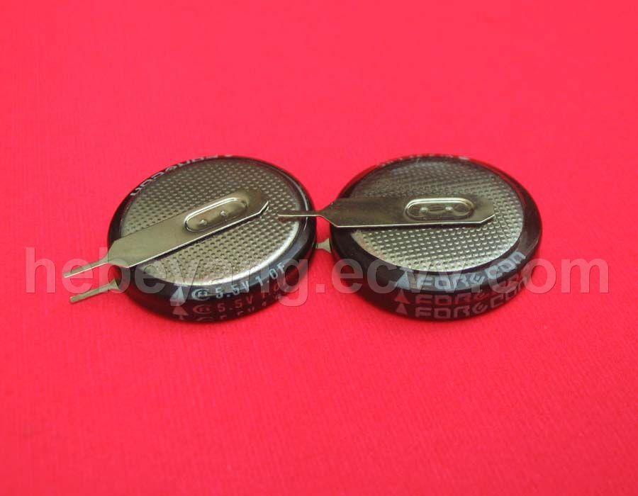

(#) Müszi válasza (») Márc 18, 2010 /
1F-os kondit én már láttam piciben is, aszthiszem 5V-s lehetett??
(#) moltam válasza (») Márc 18, 2010 /
Ekkora egy 1F os...cap
(#) zolika60 válasza moltam hozzászólására (») Márc 18, 2010 /
Ez csak 0,1F-os. Ez az 1F-os:Bővebben: Link
(#) moltam válasza zolika60 hozzászólására (») Márc 18, 2010 /
Bocs igazad van. Ez még kisebb.
Én viszont elrontottam a linket és ezért az is az egytizedesre mutat.

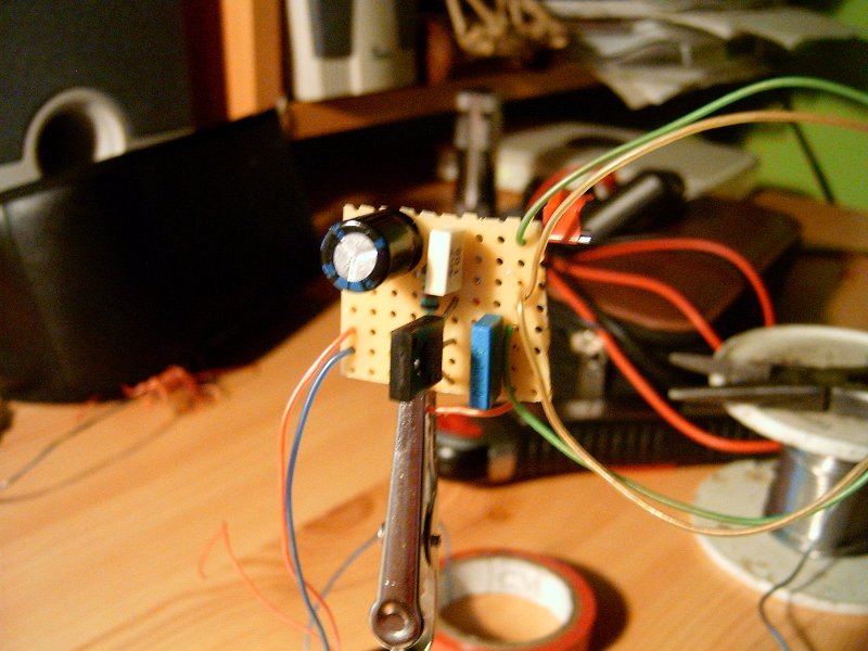

(#) Balu002 hozzászólása Márc 31, 2010 /
Összeraktam a képen látható kapcsolást, de sajna valamiért nem működik, egyáltalán nem is vesz fel áramot, tehát egyértelmű hogy én rontottam el valamit, csak nem tudim mit, még nem értek hozzá annyira, talán valamelyik kondi lehet fordítva, vagy az ic? Az ic BD 135-ös.
Előre is köszi.
(#) golem válasza Balu002 hozzászólására (») Márc 31, 2010 /
Szia tudtomal nem lehet benne elektrolid kondenzátor csak fólia kondi.
Én is ezzel bibelődök holnap megyek be szerezni a alkatrészeket hozzá mert próbáltam már sok félével.
(#) Balu002 válasza golem hozzászólására (») Márc 31, 2010 /
De olyan értékben csak elektrolit volt :S, én úgy hallottam hogy a kerámia kondi nem jó, azért vettem ilyet.
(#) Krisz03 válasza Balu002 hozzászólására (») Márc 31, 2010 /
Milyen értékben? 470pF, 4.7nF, 100nF. Ennél nagyobb kondi nincs is benne. Ilyen kis értékekben nem is létezik elektrolit kondi.
Ja, és a BD135 az nem IC, hanem tranzisztor.
(#) Balu002 válasza (Felhasználó 13571) hozzászólására (») Márc 31, 2010 /
Elvileg jól kéne bekötve lennie, de lehet valamit elrontottam, na inkább kiszedek mindent, és összerakom úgy ahogy te csináltad, hátha úgy stimmelni fog. Amúgy akkor az elektrolit kondi maradhat? ( Azér most már azt emgkérdezzem hogy a rajzon a 470P az mitt takar? ( Én a P miatt mikrofaradra gondoltam, de lehet rosszul?
elektrolit kondi hejet csak fólia kondenzátor a p az piko fradot jelöl n meg nano frad.
