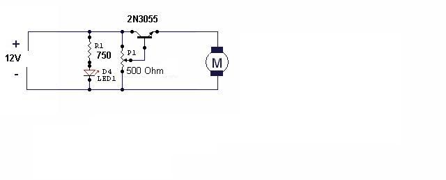

(#) proli007 válasza legib23 hozzászólására (») Márc 27, 2010 /
Sajnos az alap probléma, hogy amit a motor nem eszik meg, az a tranzisztoron hővé alakul. Ezért ebben az egyszerű kapcsolásban rendes hűtőborda kellene.
A szabályzó teljesítményét meg lehet növelni a vég tranzisztorok számának növelésével. A poti halálát, pedig meg lehet akadályozni egy meghajtó darlington tranyó közbeiktatásával.
De lehet, hogy inkább, egy PWM szabályzót kellene építened, mint ami itt szerepel. Persze ekkor is lehetnek még gondok.
Mindenek előtt, meg kellene mérni a motor feszültségét, és áramát, mikor "jó" a fordulatszám. (meg a szükséges fordulat tartományban is a feszültséget és az áramot, hogy tudható legyen, mettől meddig kell szabályozni) Innentől már számíthatók a teljesítmények.

(#) proli007 válasza legib23 hozzászólására (») Ápr 1, 2010 /
Én voltam, aki írta. De látom minden áron fűteni akarsz vele. Lerajzoltam. De azt tudnod kell, hogy zzel az alkatrészekkel és módszerrel, nem lehet a teljes 12V-ot kivinni a motorra. Tehát ha 0..9V feszültség megfelelő a motornak, akkor használhatod. A 2N3055-öket esetleg meg lehet duplázni, ha az áram kevés, vagy nagyon fűtene. Mindenek előtt, tisztes hűtőborda kellene.
Viszont a motor feszültségét-áramát nem mérted meg, hiába kéretem. :no: Így érd be ezzel!
A T3 és az R3 0,1ohm-os ellenállás, egy áramkorlátot valósít meg, így a maximális kimenő áram kb. 6..6,5A lesz.
üdv! proli007

Tegyél be a 2N3055 helyett BD 249-t az 25 ampert tud amig 2N csak 15-t,még hideg van kell a fütés
Például így..
De légy oly kedves, használd a Válasz gombot is.
üdv! proli007

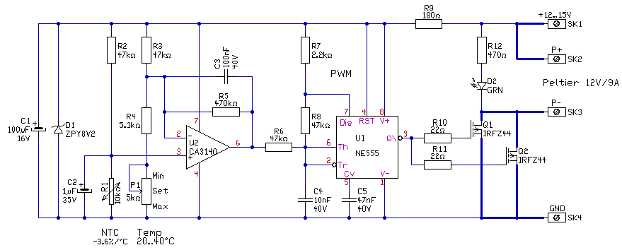

(#) proli007 válasza melorin hozzászólására (») Ápr 19, 2010 / 1
- Ha a feszültség leesik 11,8V-ra, akkor abból már nehéz 12V-ot stabilizálni. Ráadásul az egyszerű háromlábú stabiknak, minimum 2V többletfeszültség kell. Tehát, ha egy LM350-et akarsz használni, akkor meg kellene emelni a trafó feszültségét.
De a 6A-es trafónak a 3A terhelést simán vinnie kellene. (A váltófeszültségnek 6A terhelés mellett szabadna elérni a 12V-ot.) Így lehet, hogy az egyenirányítód, vagy a pufferkondid kicsi. Egyszerű pufferelés mellett, amperenként legalább 4700µF szükséges.
A mások megoldás, hogy nem a tápfeszültséget, kell stabilizálni, hanem a "motorra jutó feszültséget" ami jó közelítéssel a fordulatszámmal arányos. Tehát a motorra jutó feszültség átlagértékét kell mérni, és összehasonlítani, az alapjellel amivel a fordulatot beállítottad.
De ha ez a kapcsolás, csak az ominózus 555 PWM szabályozás és egy poti szabályozza a kitöltési tényezőt, akkor ez átalakítás nélkül nem lehetséges megoldani.

(#) proli007 válasza melorin hozzászólására (») Ápr 20, 2010 / 1
Tekintve, hogy gőzöm sincs milyen kapcsolást használsz, elég nehéz lenne átalakítást javasolni. Viszont ha elég egyszerű a lelkülete, akkor jelentősen bele kell nyúlni.
De van itt egy rajz, nézd meg ezt. Hasonló az elgondolásom, csak éppen nem termisztor lenne a visszacsatolás, hanem egy különbségvonó áramkör, ami a motor átlagfeszültségét vezetné vissza. És így, addig tekerné a PWM jelet, míg a visszacsatolt jel meg nem egyezne a fordulat alapjellel.
Nem tudom, hogy egy 12V-os aksitöltő, mennyiben más, mint az a táp, amit használsz. Maximum nincs benne kondi, így kevésbé változik a feszültség. Vagy az "állítólag" nem igaz.
Az elgondolásom csak annyi, hogy ha valamiben már van egy nagy áramú szabályzó elem, akkor minek vele sorba még egy..
Az IC tápfeszültsége amúgy rendben van? Az stabilizált? Biztos, hogy a PWM nem változik a tápfeszültségre? Fordított arányban érdekesebb lenne a dolog. (Tehát ha csökken a táp, nőne az impulzus szélessége. Persze 100%-on már nincs hova nőjön..)
üdv! proli007
(#) proli007 válasza melorin hozzászólására (») Ápr 21, 2010 1 / 1
Nos, lerajzoltam mire gondoltam. Természetesen, ez nem a fordulatszámot, hanem a motor feszültségét próbálja állandó értéken tartani, amíg a szabályzó, a szabályozási tartományon belül van. (Ha nincs 100%-ra már kivezérelve, mert onnantól már nincs hova menni) Természetesen a motor változó terhelésének hatására létrejött fordulat változást, így nem lehet kiküszöbölni.
A jobb az lenne, ha a visszaszabályozás a motor fordulatszámával arányos feszültségről történne. De ahhoz valami tachogenerátorra-jeladóra lenne szükség..
