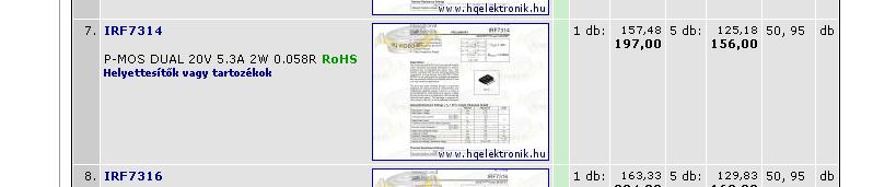

(#) Hp41C válasza nagy_david1 hozzászólására (») Jún 10, 2010 /
- Az eepromok helye van csak meg, nem kötelező be is ültetni - elsőre hagyd ki, ha egyszer kell ez a funkció akkor be lehet ültetni,
- A furatszerelt lapon dip8 foglalat van mind a két pfet helyén.
- A tápfeszültség előállító lehet IRFD9024 (a foglalat közepén), jól működik, a sajátomban is az van,
- A Vdd -t 2.5V -nál is biztosan kell tudni kapcsolni, ekkor az esetleges 0,2V maradék feszültség már jelentős lehet, az Ugs pedig kevés. A nagyobb áramú fet-ek kb 4 V-hál nyitnak, az IRFD9024 is... Ha egyenlőre csak 5V-os pic-ekben gondolkodsz, akkor itt is használható a IRFD9024. Mivel foglalatba lehet helyezni, később kicserélhető másra...
(#) szilva válasza Hp41C hozzászólására (») Jún 10, 2010 /
Amiket én néztem bipoláris tranzisztorok, ott 30-50mV maradékfeszeket írtak. Ezért is akarom kipróbálni a gyakorlatban őket.
(#) Hp41C válasza Hp41C hozzászólására (») Jún 10, 2010 /
Az előbb kimaradt: A furatszerelt klónban mind a két helyen az IRF7314 használtható...

(#) Hp41C válasza szilva hozzászólására (») Jún 10, 2010 /
Sajnos csak két típust tudtam beszerezni: ZTX753, TSB772SCT.
- Mindkettővel 2.5V és 5V Vdd mellett sikeresen detektáltam és olvastam 16F648-as pic-et.
- A bipoláris tranzisztor másként működik: Nem megy át áramgenerátoros üzembe nagy terlelő áram mellett. Az U5 p-fet helyén két okból sem lesz probléma: - az IRF7314 -nél amperes nagyságrendű lenne az áram, - a program méri az ICSP csatlakozó Vdd feszültségét, nagy terhelés esetén leold.
- Q1 helyén is lehet használni, csak az R31 ellenállását meg kellene emelni. A műveleti erősítős áramkör a bipoláris tranzisztor - p-mosfet különbséget ki tudja szabályozni ..
  1. Vdd            2.50V         5V
  2. ZTX 753     2.52V         4.70V
  3. TSB772S    2.53V         4.72V
Már csak egy kis gond van: Ezeket a típusokat sem lehet minden boltban kapni.
