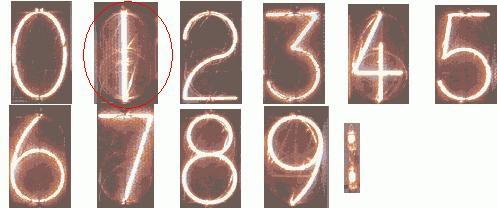

Hát nem tudom, mert a táp nem füstölt mikor rákötöttem a Nixie-t, sőt nem is melegedett. A Nixie működött, mert valami világított benne. Csak a szám nem jelent meg rajta a Z568M-nél. Csak egy vastag vonal jelent meg benne csak akármelyik katódra kötöttem a csövet.

Ha a cső hossztengelyében megjelenik egy vastag vonal, akkor az az 1-es számjegy. Valami nagyon nem stimmel...

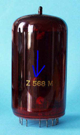

Meg ami még furcsa volt az az, hogy a csőben valami zörgött. Belül leeshetett valami a Z568M-ben. A mellékelt képen a nyíl a felirat alatti részt jelöli mert ott leesett valami és az bizony zörög. Nem tudom, hogy ez befolyásolja-e a működést.
(#) sooty válasza lui144 hozzászólására (») Szept 13, 2010 /
A z568m-nek tulajdonsága, hogy zörög mivel nagy a belső alkatrészek tömege és egy kicsit kotyog a csőben, ne rázogasd, ha nem muszály. (ellentétben a z573m -el amit úgy szorítanak bele egy csillámgallérral a csőbe) Persze ha látsz benne letört alkatrészeket, akkor nem csoda ha szikrázik, meg belül zárlatos stb. Próbálkozz először az In-12A-val az elég strapabíró.

Ha a nyíllal azt a kicsi "fényes lapon kör alakú izé"-t jelölöd, az a getter. Elektromos szempontból nincs szerepe, a célja az, hogy különböző maradék nem kívánatos gázokat (pl. oxigén, vízgőz) megkössön a csövön belül. Ha az viszont onnan leesett, zárlatot okozhat a bevezető drótocskák között. A csőnek működnie kell így is, ha még nem szakadt meg valamelyik bevezetés a zárlattól. Ha ez a leesett rész zörög, próbáld olyan helyre mozgatni a csövön belül, ahol biztosan nem zavar semmit sem. Persze a cső így az elmozdításra nagyon érzékeny lesz. De amúgy Sooty-nak igaza van, tényleg mindegyik Z568M zörög valamennyire. De szorítok, hogy ne a csővel legyen gond! Erre utal, hogy a többi cső sem ment.

Az a kicsi "fényes lapon kör alakú izé" esett le. De sikerült úgy beállítani azt, hogy a bevezetések között ne legyen zárlat.
