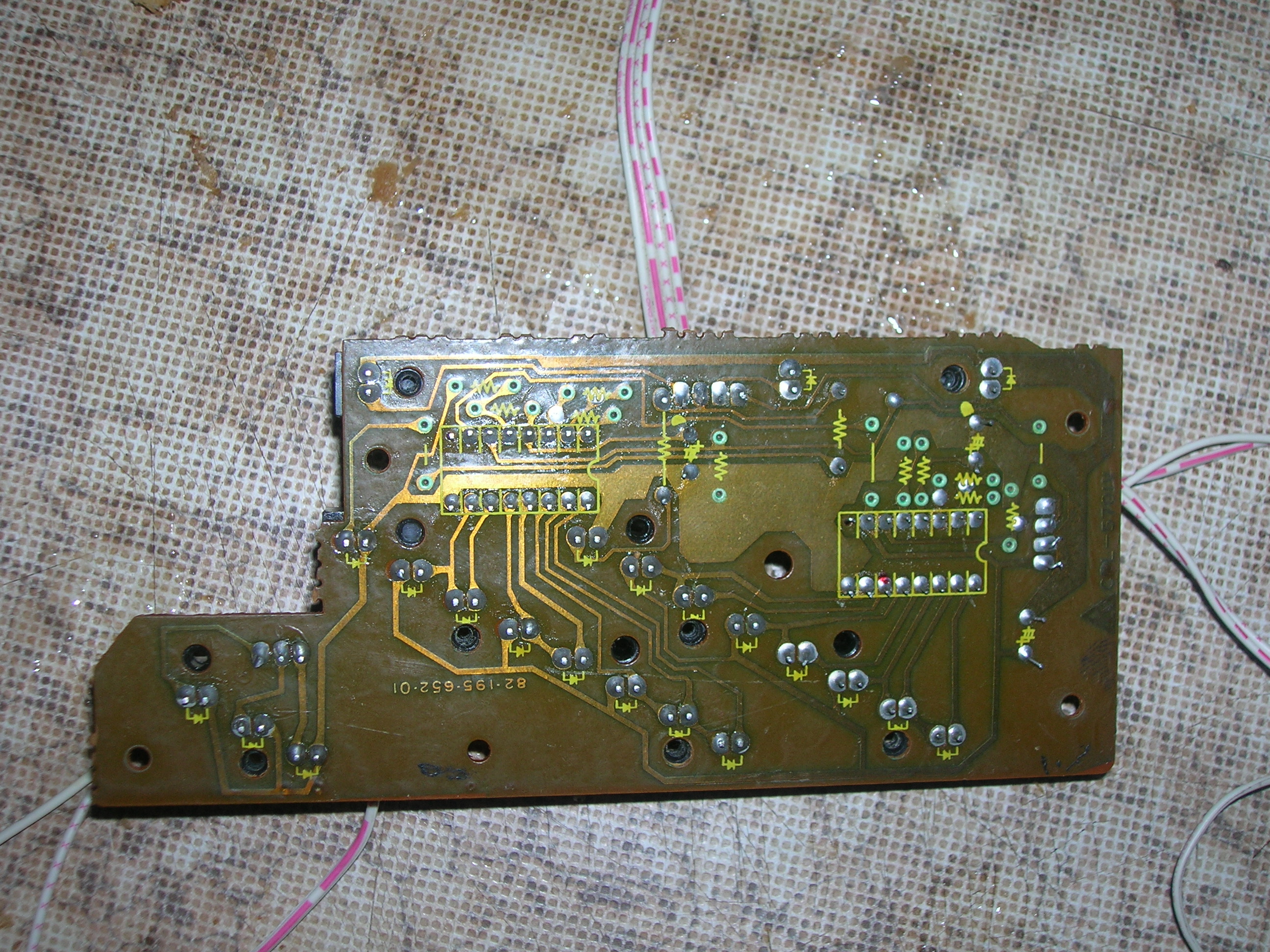

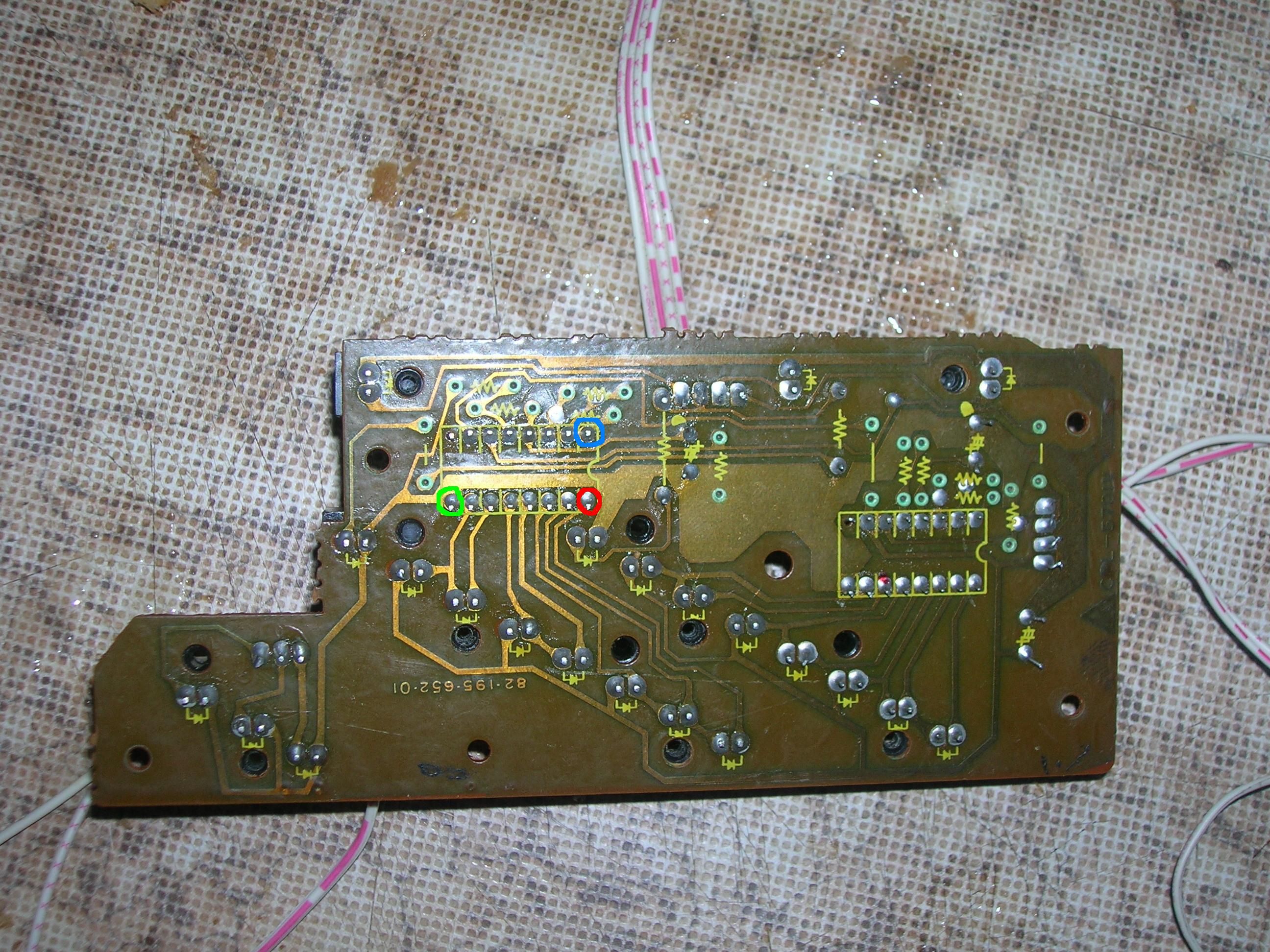

*** ! lenne egy olyan kérdésem,hogy kiszedtem egy AIWA F 220-as magnódeckből a vu-metert. hogyan tudom a mélynyomó és az utóvégfok közé kötni? nem tudom nyomon követni a NYÁK-ot.
(#) zenetom válasza punkyur hozzászólására (») Okt 28, 2010 /
Ilyen minőségű képekből mi se....
(#) punkyur válasza zenetom hozzászólására (») Okt 28, 2010 /
akkor mindjárt megpróbálok jobb képet csinálni.
(#) punkyur hozzászólása Okt 28, 2010 /
itt a jobb minőségü kép:
(#) kadarist válasza punkyur hozzászólására (») Okt 28, 2010 /
Ez alapján már könnyű lesz bekötni. Az IC felülnézetből van ábrázolva, és használj 12V-os tápfeszültséget.
(#) punkyur válasza kadarist hozzászólására (») Okt 28, 2010 /
abszolut nem értem a rajzot,arra kérnélek,hogy a kép alapján vissza tudod követni az ic-ből a tápfesz + -át,a bemeneti jelet és a testet?illetve h melyik kábelre fut..
köszönöm.
A Vcc a tápfesz + fele, a mínuszt a test jelzésekre kell kötni, de a NYÁK-on ezek úgyis közösítve vannak. A Vin és a test közé kösd a bemeneti jelet.
Szerintem ha még rajzolgatnánk is akkor csak bonyolítanánk az amúgy is egyszerű helyzetet.
ha megnézed ezt: http://www.hobbielektronika.hu/forum/files/c0/c0dc0546ebfa11399ed06...39.jpg és ezen a képen a 11-es láb az ic-n ledhez csatlakozik,de a rajzon,amit küldtél,azon meg föld. akkor mivan? hogy megyek tovább?? ezért értelmetlen számomra a rajz. ezért kérlek téged,illetve valakit,hogy mondja meg hogy melyik kábel a plusz-minusz tápfesz és mely a plusz-minusz bemeneti jel kábele..
A pirossal jelzett láb az 1-es. a zölddel jelzett a nyolcas (-), a kékkel jelzett a 16-os. Mint már írtam, az IC lábszámozását felülnézetből kell értelmezni.

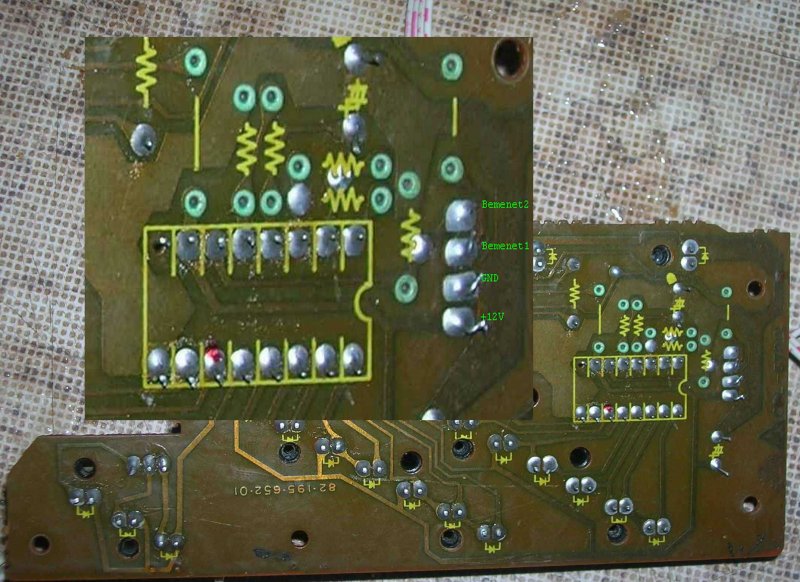

(#) bgsf válasza punkyur hozzászólására (») Okt 29, 2010 /
Szia punkyur!
Kadarist szépen leírta neked mi hova megy, de látom te vizuális tipus vagy! Hajnali kettő van de kibogarásztam neked mmelyk csatlakozó kell neked.... Beírkálni több idő volt mint megtalálni....
Ha legközelebb nyákról képet küldesz, akkor jobb ha szkennerrel csinálod, vagy úgy tükröződjön a fény hogy az egész nyákon jól lehessen látni a fóliát! Csatolom a bekötést de azért ellenőrizd le!
11. láb-bemenet
10. láb- +12V
8. láb- Test/GND/föld/bemenetek testje/-12V

(#) punkyur válasza (») Okt 29, 2010 /
üdv. miért kopott volna el? azért mert nem szeretem őket? am működik,bebizonyítom: LáToD? xD
(#) punkyur válasza bgsf hozzászólására (») Okt 29, 2010 /
nagyon szépen köszönöm. még egy kérdésem lenne,hogy a 12 volt amit adok neki,az hány mA-s legyen? én kb 500mA-esre gondoltam. vagy az sok?illetve hogy adapterről jó lesz neki a 12 volt?

12V 500 mA elég neki, de ha valami fix készülékbe építed akkor valami táp csak kell neki....
Azok a Ledek 15-20 mA-nál nem vesznek fel többet....Ha minden Led világít az is csak csúcsban megy és a puffer elbírja. Elég neki az 500mA-es táp.
A 12V lehetőleg stabilizált legyen......
Pl:: 7812...
