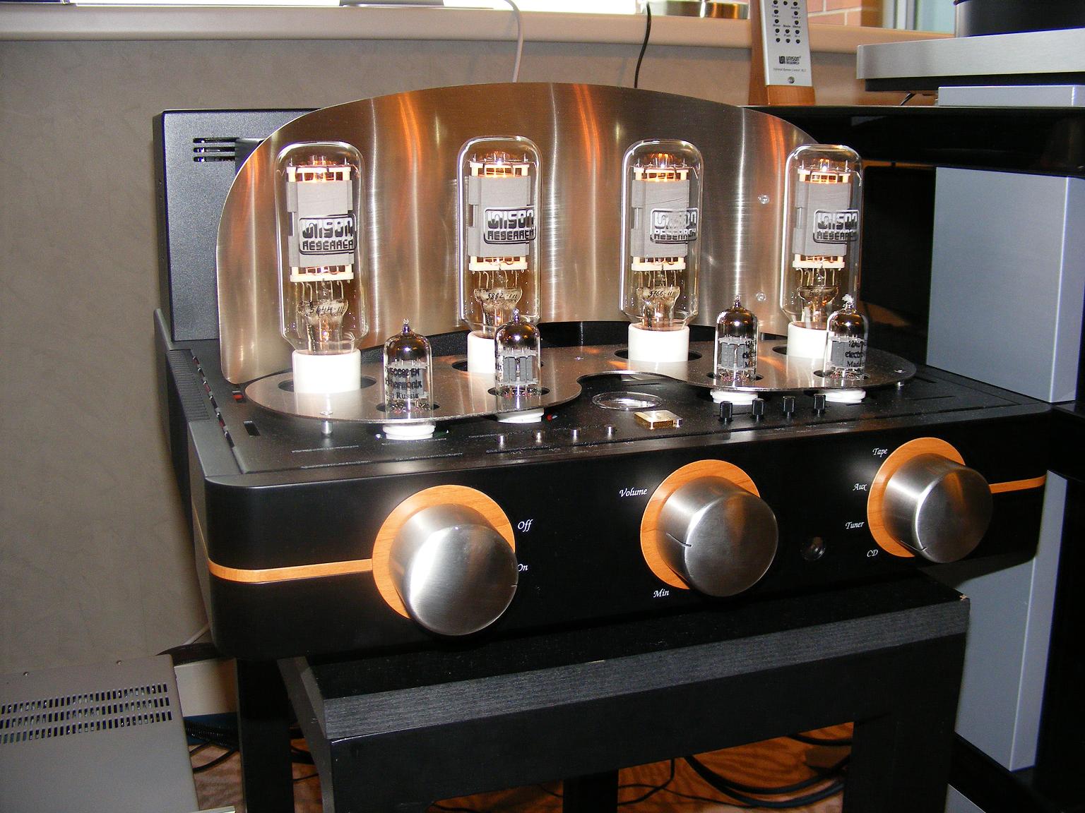

(#) szamóca hozzászólása Nov 7, 2010
Ezt a formát ma fotóztam.
(#) hangszoros válasza buburobi hozzászólására (») Nov 7, 2010
Jól gondolod. Túl van vezérelve.
Ez a hangszinszabályzó hangszer cucokban használato.s (Marschall, Fender stb) . Nehéz lineárisra állitani, szkóp nélkül
(#) hangszoros válasza szamóca hozzászólására (») Nov 8, 2010
Gyönyörü darab.
Hány kiló forintért mérik ?
Hozza magát ?
