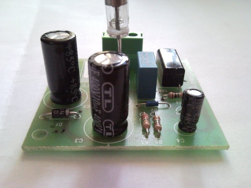

Kell lenni a kapcsolásban 100nF os kondinak vagy e körüli értéknek. Erre kapcsolódik egy ellenállás ami a pozitív ágba köti be. Ezt az ellenállást kell potira cserélni. És kész!

Fényképezd már körbe ezt az áramkört. Alulról is. Köszi.

Körbefényképeztem.
Köszi.
Az R3 ellenállást kell kiforrasztani és helyette egy ugyanolyan értékű potenciómétert bekötni. VIGYÁZZ! Az áramkörben szinte mindenütt ott van a hálózati 230V fázisa. Életveszélyes! A potmétert feltétlenül el kell szigetelni az érintés lehetőségétől. Olyan forgatógomb kell amit nem csavar rögzít a tengelyhez.
