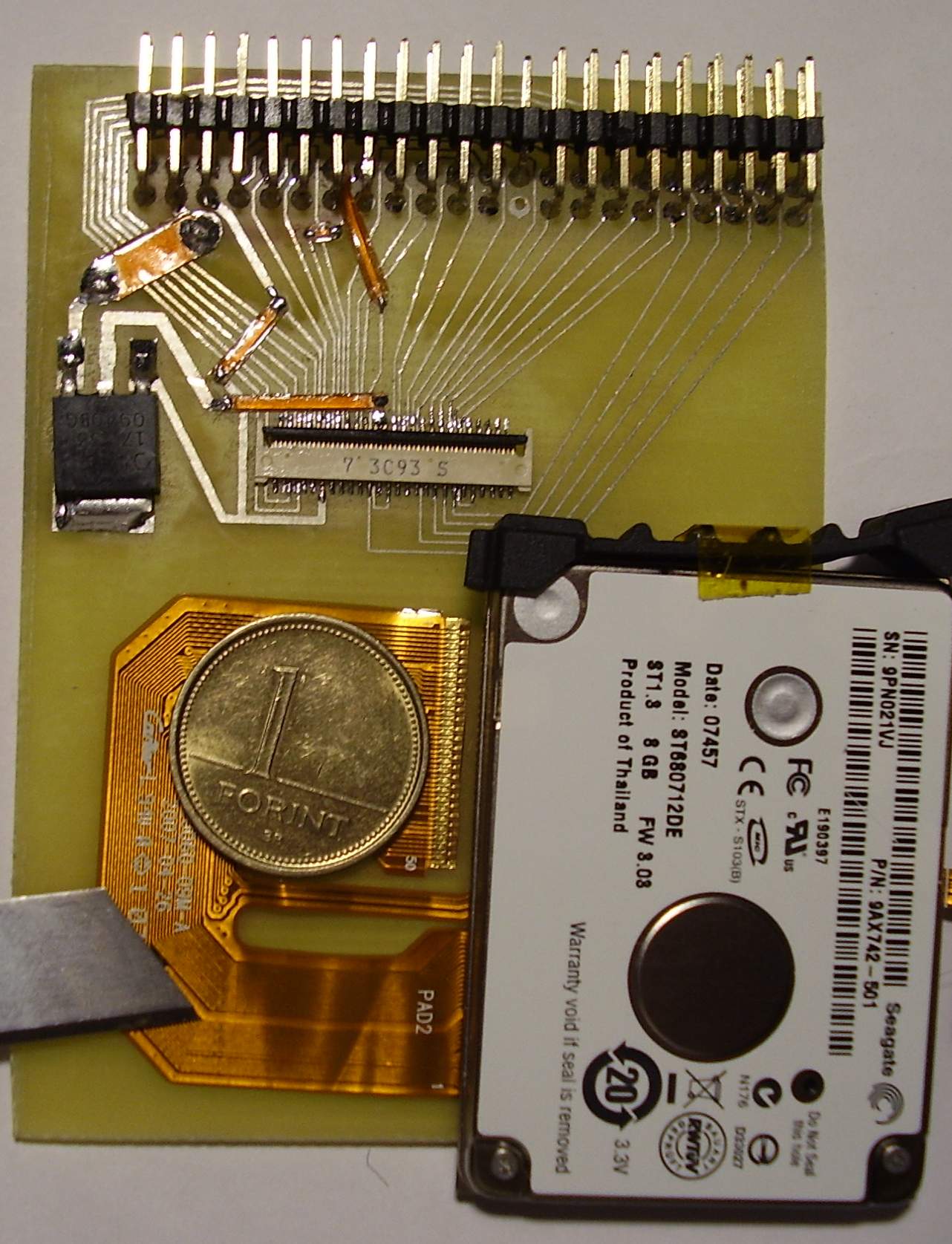

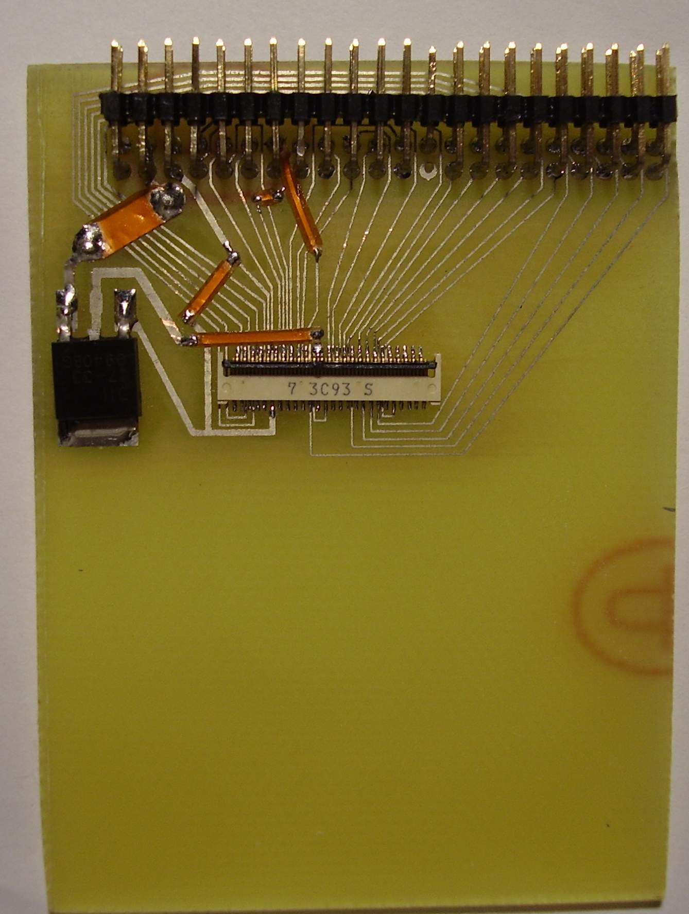

Készitettem egy adaptert egy Ameo pda ból kiszedett 8GB microdrive-hoz laptop ide csatival. A nyákról kép Bővebben: Link . A vinyó és a 2,5" ide lábkiosztása alapján figyelembe véve a szallagkábelt is. A csati már nem az eredetije mert nem élte túl a leszedést. Igy egy samsung csuszóelölapos mobil telefonban talált egy lábbal többel rendelkezö és más oldal láb kiosztásu csatival sikerült megoldanom. A szallagkábel végén is olyan cik-cakban vannak a lábak mint az AGP csatis videó kártyánál csak sokkal sürübben. Az elsö képen a legnagyobb vinyó egy laptopé.
(#) zsoltee0001 válasza interferi hozzászólására (») Márc 22, 2011 /
:eek2:
Nem gyenge!
Kár, hogy az átkötések kicsit rontanak az összképen.
Miért nem a hátoldalra tetted?
(#) Zoli_bácsi válasza interferi hozzászólására (») Márc 22, 2011 /
Az átkötések borzasztó rondák. A nyákot se dolgoztad körbe. Viszont a tüskesor szépen van beforrasztva.
(#) interferi válasza zsoltee0001 hozzászólására (») Márc 22, 2011 /
Az átkötések azért kerültek fölülre hogy ha valamire lerakom vagy valamibe berakom a hátulján nem biztos hogy látom mi ér hozzá vagy mi zárja rövidre öket.
(#) interferi válasza Zoli_bácsi hozzászólására (») Márc 22, 2011 /
Egyenlöre annak is örültem hogy semmi hibát nem vétettem tervezés közben mert müködik szépen most már jöhet a csinositgatás.

(#) interferi válasza interferi hozzászólására (») Márc 22, 2011 /
Elkészült az átkötések cseréje és a ZIF40 átalakitó is 1,8" vinyohoz.
