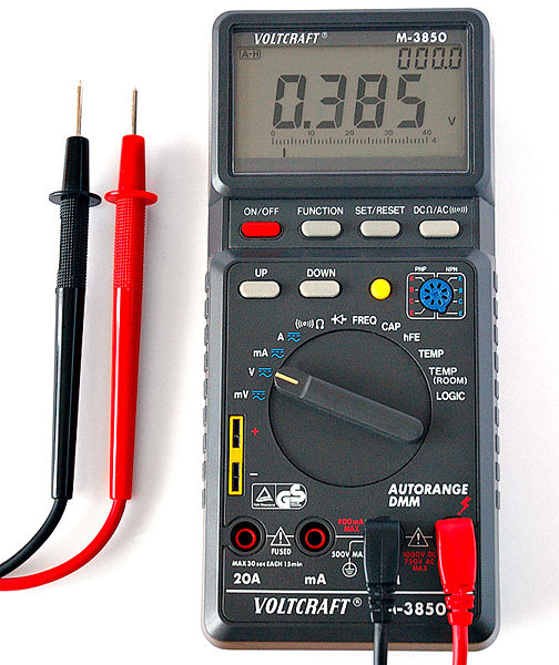

(#) nagy hoho hozzászólása Márc 9, 2012 /
Én egy ilyen multit szeretnék mint a képen.
Tavaly vettem egy VC830-at megmértem vele egy etalon ellenállást, elkezdett gondolkodni mi is kéne csinálni. Aztán végig léptette az tizedes pontokat majd kiírta az értéket. Azóta nem mértem vele. Van kb 10 éves Metexem az nem gondolkodik.
(#) megaohm hozzászólása Márc 9, 2012 /
Gondolom, a Metex manuális méréshatár-váltással rendelkezik.
(#) nagy hoho válasza megaohm hozzászólására (») Márc 9, 2012 /
Ennek a műszernek az utódja és Metex. A képen látható műszert sajnos figyelmetlenségből tönkre tettem. De annyira szerettem, hogy nem nyugodtam míg nem sikerült vennem egy hasonlót.
