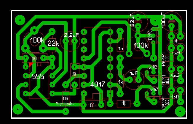

(#) rettung hozzászólása Jan 6, 2013 /
Szia Zoli!
Átnéztem a rajzot amit küldtél. Megpróbáltam kiírni az alkatrész listát. Ez így jó?:
1db-IC555
idb-IC4017
3db-Led
3db-Led előtét ellenállás(majd kiszámolom mekkora kell)
2db-100nF műanyag kondenzátor
1db-10nF múanyag kondenzátor
2db-100KOhm trimmer
1db-22KOhm ellenállás
1db- 100Ohm ellenállás
1db 1µF kondenzátor(elko)
1db-2,2µF kondenzátor(elko)
1db-22µF kondenzátor(elko)
1db-100µF kondenzátor(elko)
3db-iKOhm ellenállás
2db-bc182 tranzisztor
1db-bc170 tranzisztor
Segítenél nekem, hogy akkor ez így jó-e? Illetve ezeket kiírtam, de a teljesítmény adatokat, ill. a tűrési tényezőket, nem tudom kiolvasni. Csak, mert elmegyek a Lomexbe beszerezni, az alkatrészeket, és, hogy tudjam pontosan mondani, hogy mire van szükségem.
(#) kokozo válasza rettung hozzászólására (») Jan 6, 2013 /
A BC170 nincs a rajzon azt elnézted, az BS170 és fet!
2db-100nF, 1db-10nF lehetnek kerámiák is.
Led meg 4 kell nem? 1 alól 2 oldalt ami sorba vagy párhuzamosan van kötve egy a farok tetején. A tűrés meg ennél az áramkörnél lényegtelen ha az 1 k helyett 2-k van akkor is menni fog, a 100 ohm helyett lehet vezeték is, és a többi érték se atom pontos mert a trimmerrel lehet mindent korrigálni. A lényeg a 2 ic és a fet a tranyók se lényegesek csak a lábkiosztásuk ilyen legyen.

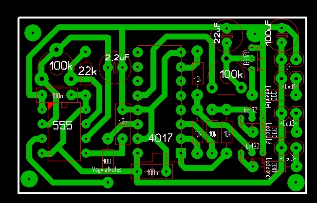

Hát azt hiszem most már elvileg minden megvan! Nagyon köszönöm!
Ja , és kicsit átalakítottam a NYÁK-tervet, hogy tudjam vasalni, a NYÁK-ra! Talán így szebben el tudom készíteni. Szerinted jó???
Üdv., és köszönöm
Megcsináltam neked fekete fehérben pdf re.
(#) rettung hozzászólása Jan 7, 2013 /
Hát nem semmi, gondolom, neked nem telt sok idődbe. A feleségem is elég furán nézett rám, hogy így készítek Nyákot. Nekem kb. 3órámba paint-tel. az újjam eléggé begörcsölt a végére. Ja, és amúgy mekkorára kell vágni a NYÁK-ot(ill. mekkorába kell méretezni, a képet), hogy kijöjjön az alkatrészek lábtávolsága?
(#) kokozo válasza rettung hozzászólására (») Jan 7, 2013 /
Szia! Ha a pdf-et 1:1 be kinyomtatod elvileg jónak kell lennie.De a méretei: 51*31mm. Ez a keret mérete ennél nem árt egy 5mm-el nagyobra hagyni amit a végén ha nem kell le lehet vágni.

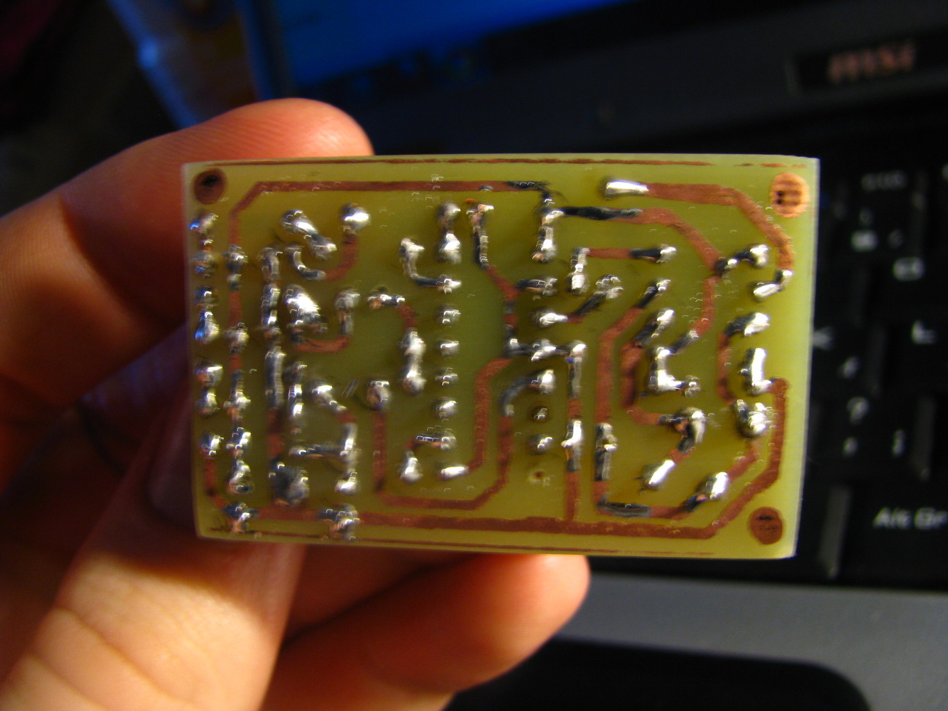

Köszönöm a választ! Hamarosan elkészóülök egy astabil villogóval. Ezt a kapcsolási rajzot, és a NYÁK-tervet, a neten talláltam, és csináltam meg. A beültetésnél voltak gondjaim, valószínüleg a polaritásokkal. Nehezen értelmeztem, a kapcsolási rajzot, és a NYÁK_tervet két külön helyről töltöttem le, és szerintem máshogyan voltak a kötések. Ezért a polaritásokat eltévesztettem. De már pár apró mozzanat, és kész. Ha feltudom tölteni, rakok fel egy videót róla. Ja és vettem forrasztókenöcsöt.Bővebben: Link Jól tudom, hogy ezt vékonyan rá kell kenni a nyákra, és így kell forrasztani. Majd a végén letörölni a maradékot?
(#) rettung hozzászólása Feb 6, 2013 /
Így néz ki.
A hozzászólás módosítva: Feb 6, 2013
(#) kokozo válasza rettung hozzászólására (») Feb 6, 2013 /
Pont a tükörképét csináltad meg a panelnek.

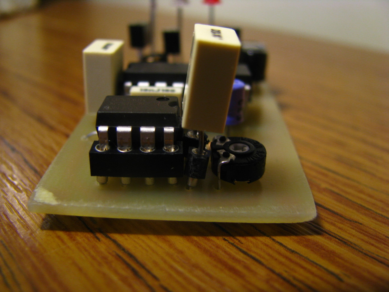

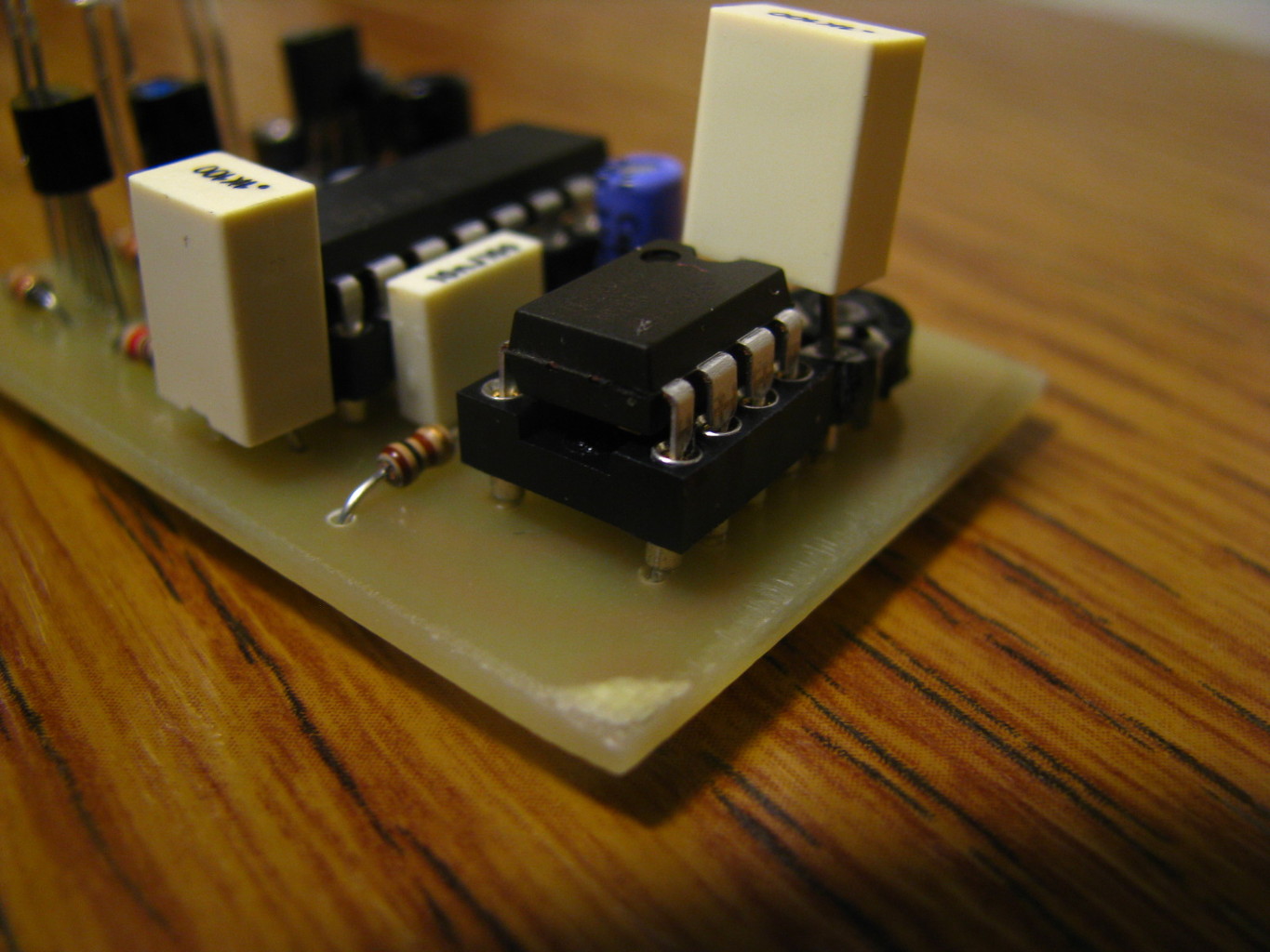

(#) rettung hozzászólása Ápr 28, 2013 /
Itt a két kép!
Köszönöm, és Üdv!
