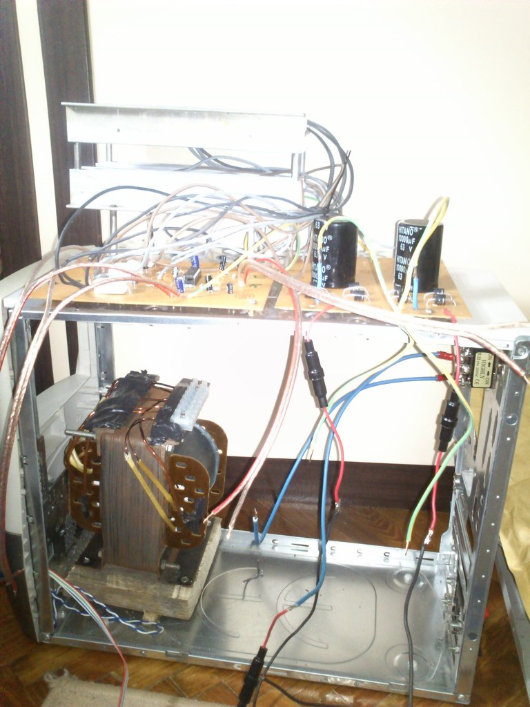

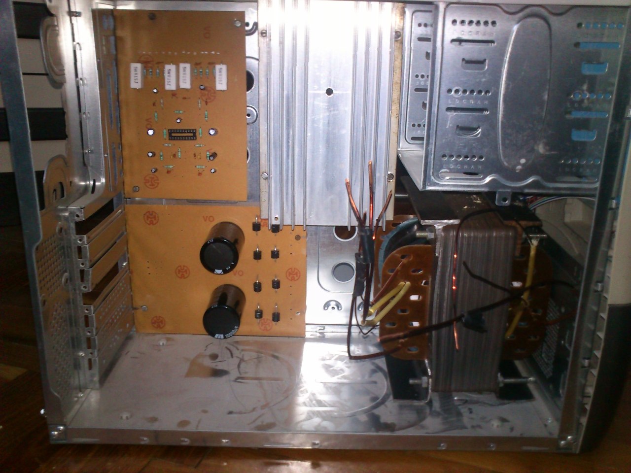

(#) dorian2194 hozzászólása Júl 19, 2013 /
kadarist itt a megígért képek

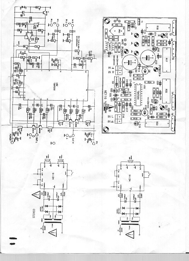

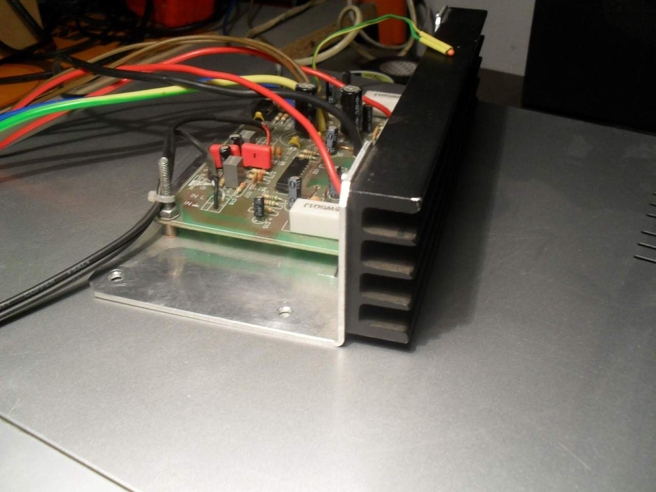

(#) metabo123 hozzászólása Okt 9, 2013 /
Van egy NE116 kittem, összeraktam, működik szép a hangja, tetszik (még nincs bedobozolva, most szeretném).
A gondom vele az, hogy rövidrezárt bemenetnél is jelentős melegedést tapasztalok a hűtőbordán.
Öt perc után bemenő jel nélkül (rövidrezárt bemenet) a borda hőmérséklete 40-45 fok.
A tápfesz amiről járatom 2x36V DC. A tápágakban ("+" és "-" is) 250mA áramfelvételt mértem. Nyugalmi áramfelvételnek ez szerintem sok, vagy tévedek?
Kinek mi a tapasztalata? A hozzáadott leírásban nem találok utalást a nyugalmi áramfelvételre.
Másik gondom, hogyan lehetne rögzíteni a termisztort a hűtőbordára.
Az IC számottevően nem melegszik ugyan, de javasolják azt is hűteni. Na arra se tudom, hogyan varázsoljak hűtőlemezt.
Üdv: metabo123

(#) reloop válasza metabo123 hozzászólására (») Okt 9, 2013 /
Ezt találtam még róla.
A 0,1 ohm-on mekkora feszültség esik?

(#) reloop válasza metabo123 hozzászólására (») Okt 10, 2013 /
A 115 illetve 127mA nyugalmi áram végül is nem katasztrófális, csak bosszantó, mert biztos éktelenül melegszik.
Kipróbálnám az egyik csatornát 0,15 ohm, vagy 0,22 ohm referencia ellenállásokkal - már ami kezed ügyébe esik.
