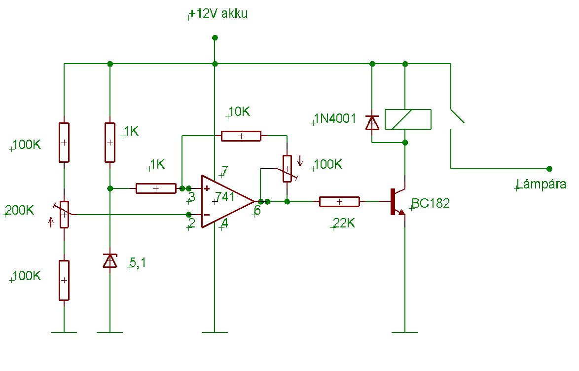

Csináltam vészvilágítást egy 12V-os autóakksival, relével és egy 40W-os égővel. 8A-es olvadóbiztosítékot is betettem.
Ha rákapcsolom az égőt az akksira és úgy hagyom akkor teljesen lemeríti az akksit ezzel tönkretéve azt vagy szétolvasztja a kábeleket, esetleg a biztosítékot kiégeti?
Akksi kisülés elleni védelmet hogyan lehetne kreálni a legegyszerűbben?
Amúgy egy savas akksi egy teljesen zárt fa szekrényben mennyire egészséges?
Válaszokat előre is köszi!
(#) 925 válasza lift hozzászólására (») Jún 15, 2007 /
Én is csináltam már vészvilágítást, de az tanácsolom inkább hogy van 12V-os fénycsöves lámpa azt használj hozzá. Sokkal kevesebbet fogyaszt, és hőt se termel, és jó fénye van kb:1500Ft. A mélykisülés ellen egy komparátoros kis kapcsolást kell betenni ha a fesz 10,5V alá megy lekapcsolja a lámpát. Majd rakok fel kapcsolási rajzot is, csak most munkába vagyok, ha hazaérek ferakom.
(#) lift hozzászólása Jún 15, 2007 /
Ha 10,5V alá megy? Én ha az itthoni akksimra rákapcsolom az 55W-os izzót akkor a multimeterem 8V-ot mutat.....
De megy rendesen órákig. Vagy csak a hosszú kábel miatt lehet?
(#) potyo válasza lift hozzászólására (») Jún 15, 2007 /
Az akksifeszültséget mindig az akksin mérjük, nem máshol...
Még a 10.5V is elég necces, az a kapacitás egytizedének megfelelő kisütőáram mellett érvényes. Ha kisebb az áram, akkor nem szabad lemeni 10.5V-ra sem.
(#) 925 válasza lift hozzászólására (») Jún 15, 2007 / 4
Itt a kapcsolási rajz ami kikapcsolja ha a fesz leesik a beállított érték alá.
A 200Kohmos potival a kikapcsolási feszt tudod beállítani, a 100Kohmos potival a visszakapcsolási feszt (külömbséget) lehet beállítani. A 100K potira azért van szükség hogy ne kapcsoljon ki be amikor leesik a fesz.

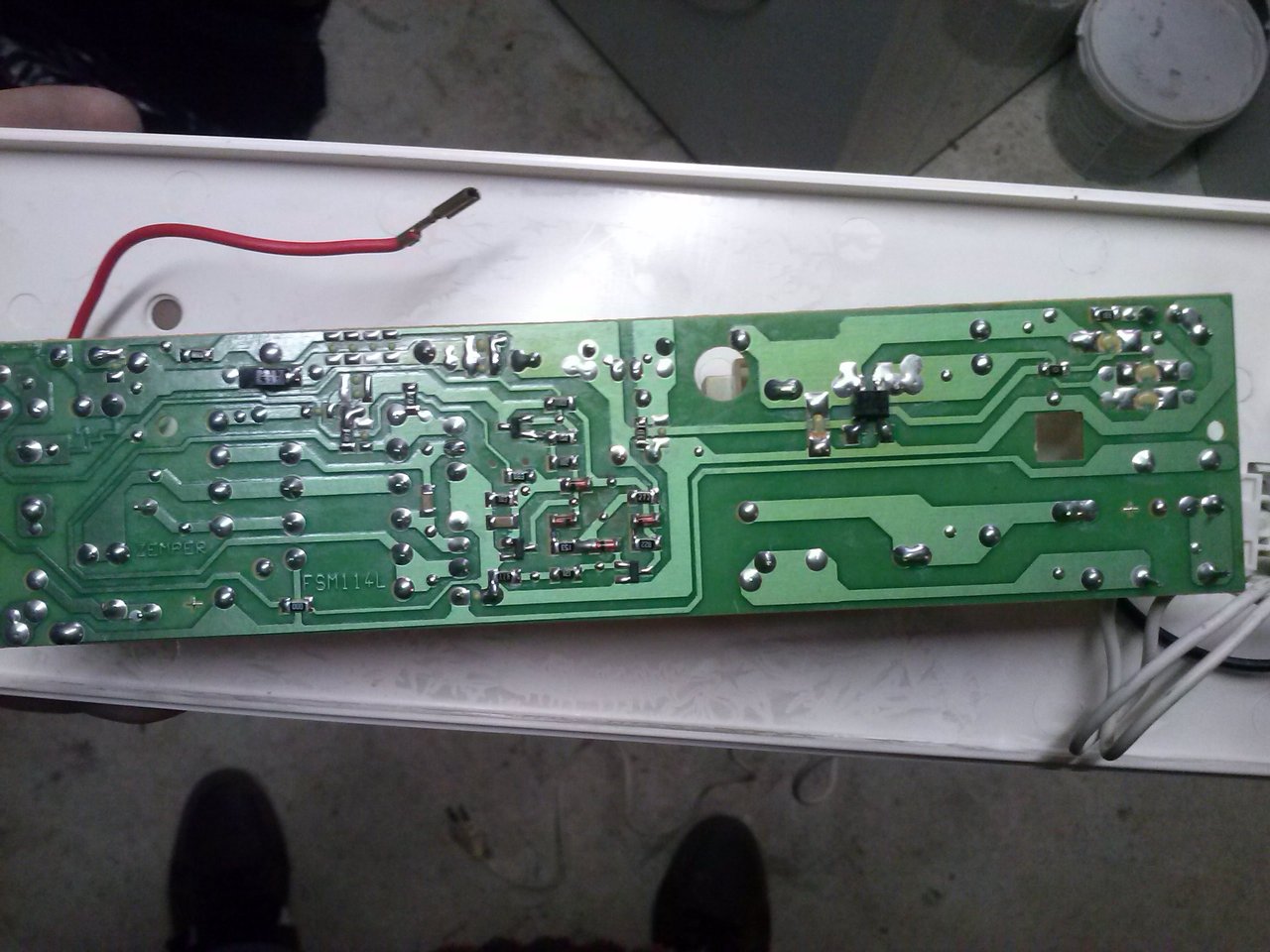

Első körben arra gondoltam, hogy egy rossz biztonsági irányfény elektronikáját alakítom át. (normál fénycsöves)
Akkor meglenne a töltő rész és a hálózat figyelése/átkapcsolás.
Lebontani az inverteres meghajtó részét és annak a betápjára illeszteném a led-es részt, kvázi a fénycső helyett.
A baj az, hogy eléggé vegyes a panelen az áramkör, így lehet, hogy egyszerűbb alapoktól építkezni.
Meg nekem otthonra kettő kellene, hibás irányfényem meg csak egy van.

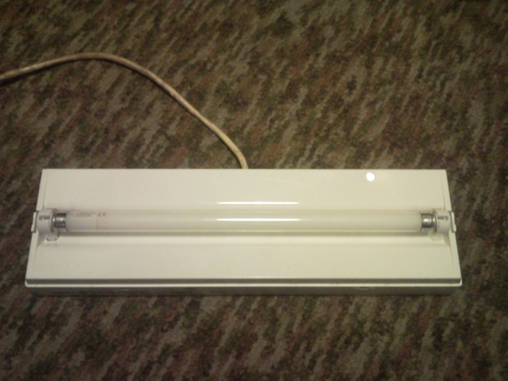

(#) vapor hozzászólása Ápr 20, 2014 /
Hozzáértő segítségeteket szeretném én is kérni, ezt a zemper tipusú vészvilágítót szeretném normál ki-be kapcsolással üzemeltetni. Ehhez kérnék segítséget, hogy lehet-e valamit kezdeni vele vagy sem. Átkötni-lekötni-szétkötni vagy kukába dobni.
Segítségeteket előre is köszönöm.

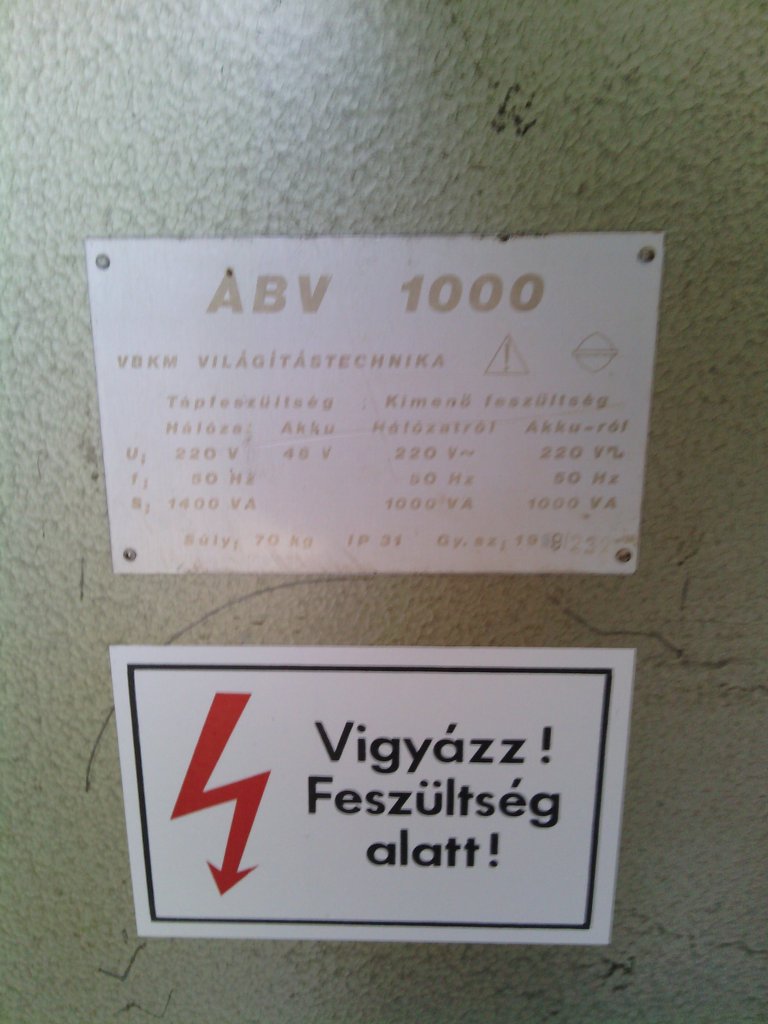

(#) gábris95 hozzászólása Okt 30, 2014 / 1
Szeretnélek megkérni titeket ,hogy egy ABV 1000 típusú vészvilágító berendezéshez kapcsolási rajzot vagy akármi más leírást tudnátok e adni?? Nagyon hálás lennék.

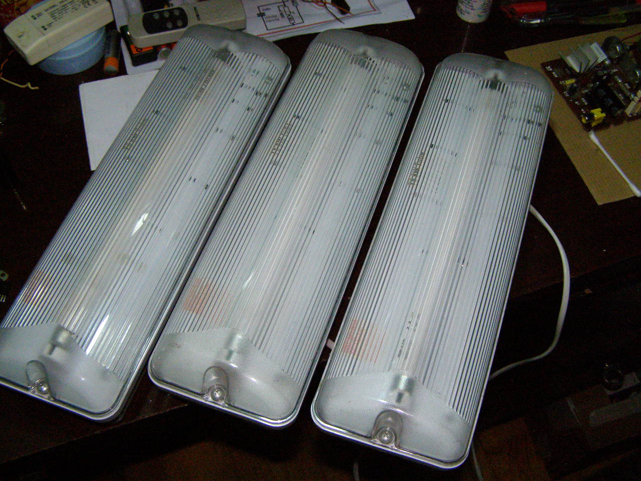

(#) hobbyboby válasza vapor hozzászólására (») Nov 11, 2015 /
Én a vészvilágító házából a teljes vezérlő elektronikát kidobtam, és beleraktam a helyére egy rossz kompakt fénycső (ahol csak maga a cső a hibás, törött, kiégett, stb.) elektronikáját.
Azzal viszont, mint mini-fénycsöves világítótest, a pincémben, a telki WC-ben, a sufniban már évek óta jól üzemel.
A "beruházás" költsége - 0 forint.
Csupán néhány rossz kompaktot kellett összeszednem valamelyik nagyáruház veszélyes elektronikai hulladékos gyűjtőjéből (Interspar, Tesco, Praktiker, stb.).

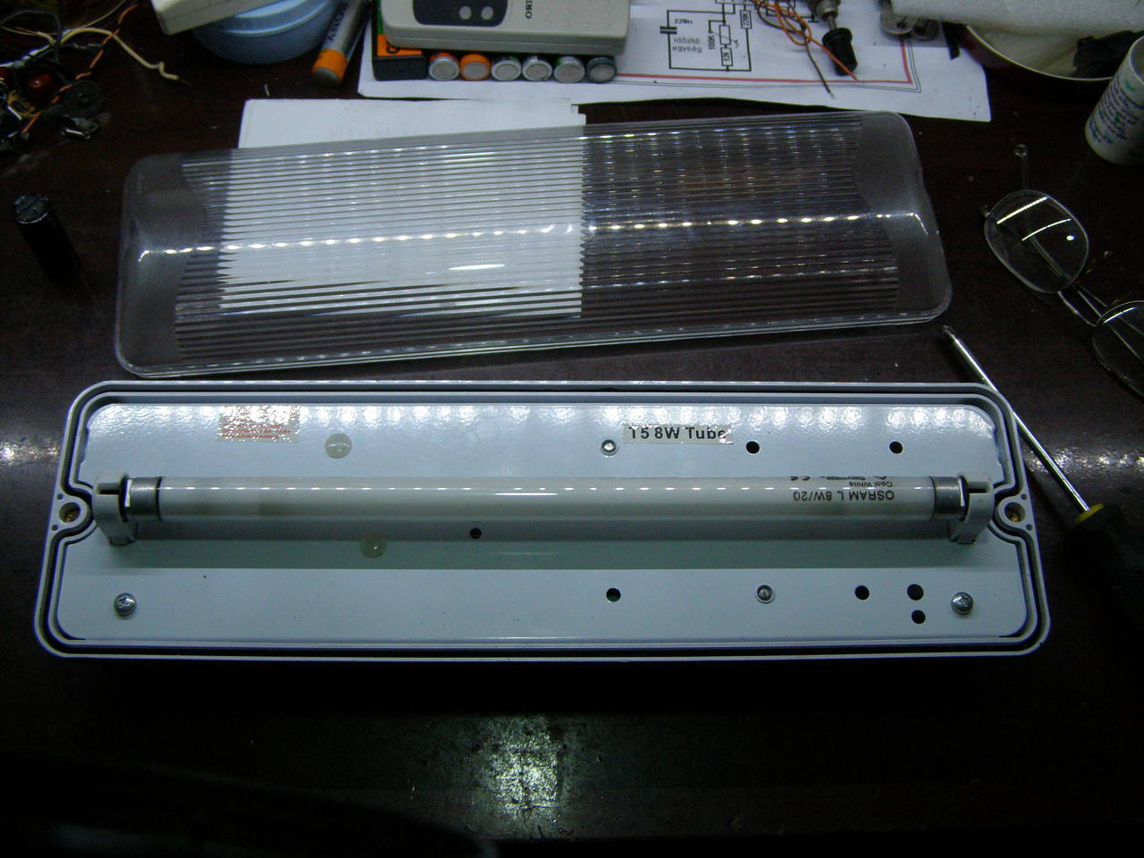

(#) hobbyboby válasza hobbyboby hozzászólására (») Jan 31, 2016 /
Nagyjából ilyen tehát a kiindulási alap
és ilyenek hozzá a megoldások.
- van nagyobb méretű és "komoly" elektronika, ami persze még működésre bírható
- és van a kompakt égős elektronikával feltuningolt ingyenes változat.
