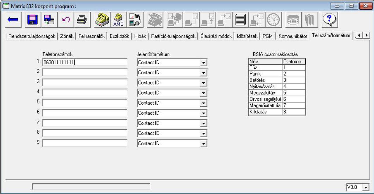

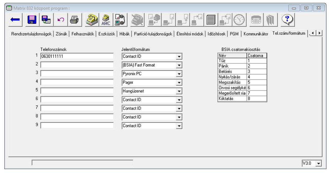

Valaki tudna segíteni hogyan kell Mátrix 832 központban beállítani, hogy riasztáskor hívjon fel telefonon? Rá van kötve a telefon vonal, a "kimenetre" meg egy telefonkészülék. A telefon működik, de a központot nem bírom rávenni a tárcsázásra! Fel/letöltőprogram , és laptop adott...
Hiába írom be neki, valahol valami nem jó...
(#) levaitamas válasza lbp hozzászólására (») Dec 9, 2016 /
Mátrixhoz nem igazán értek, de próbáld meg a Contact ID formátumot átállítani valami "másra". Milyen lehetőségek vannak?
Amikor kommunikálnia kellene, akkor lebontja a továbbmenő vonalat?
A hozzászólás módosítva: Dec 9, 2016
(#) lbp válasza levaitamas hozzászólására (») Dec 9, 2016 /
A lehetőségek a képen egymás alatt...
Az igazi gond, talán az utolsó sorod..
Nem is bontja a továbbmenőt,
Mindet szépen be tudtam állítani, de ez kifogott rajtam..

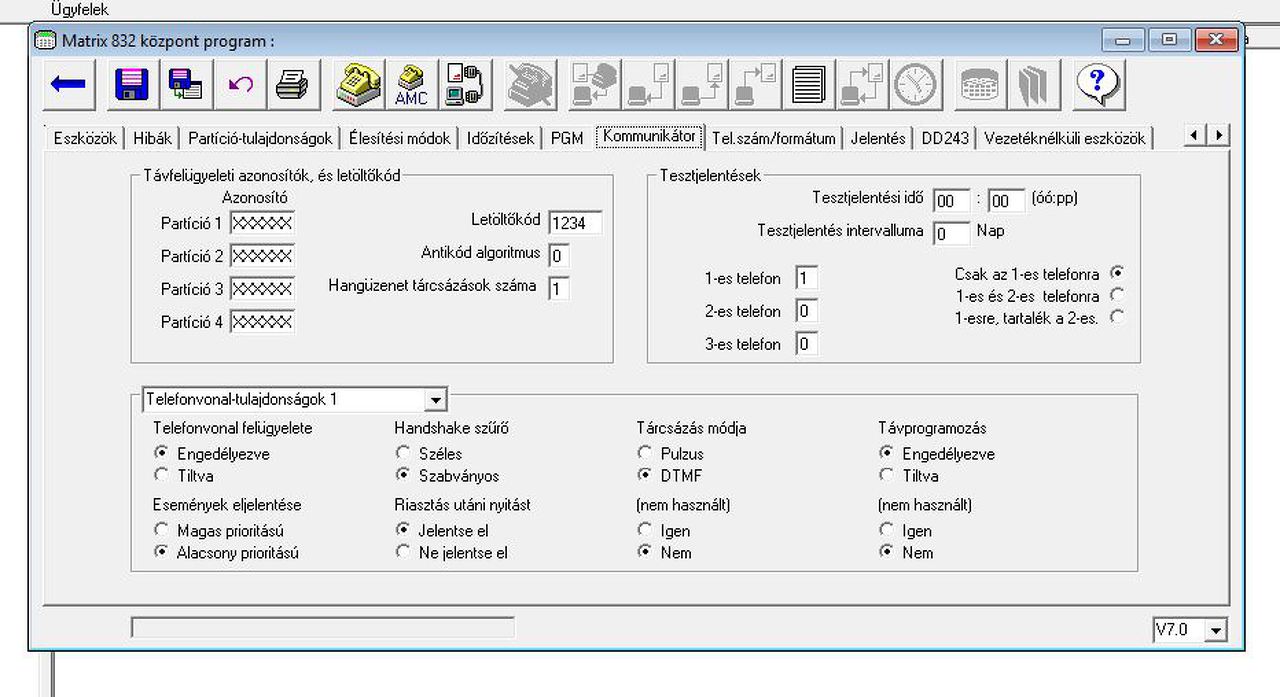

(#) lbp válasza lbp hozzászólására (») Dec 13, 2016 /
Valakinek valami ötlete a telefonos kommunikáció beállításhoz?
(#) tasligep válasza lbp hozzászólására (») Dec 25, 2016 /
Üdvözöllek.
Nekem annak idején frecskó segített.Azt hiszem valahogy úgy kell hogy a kommunikátor fülnél az 1-es telefonnál átírod a 0-t 1-re.Aztán a jelentés fülnél is kellett állítgatni.Remélem tudtam segíteni,

(#) lbp válasza tasligep hozzászólására (») Dec 26, 2016 /
Köszi.
Amúgy most így van (nem jó)
(#) tasligep válasza lbp hozzászólására (») Dec 27, 2016 /
A telefonszámoknál a 0 előtt az a pont az miért van ott?Illetve ha csak 1 telefont használsz akkor a tel2-höz is rakj 0-t.Egyébként konkrétan mi a baj?
