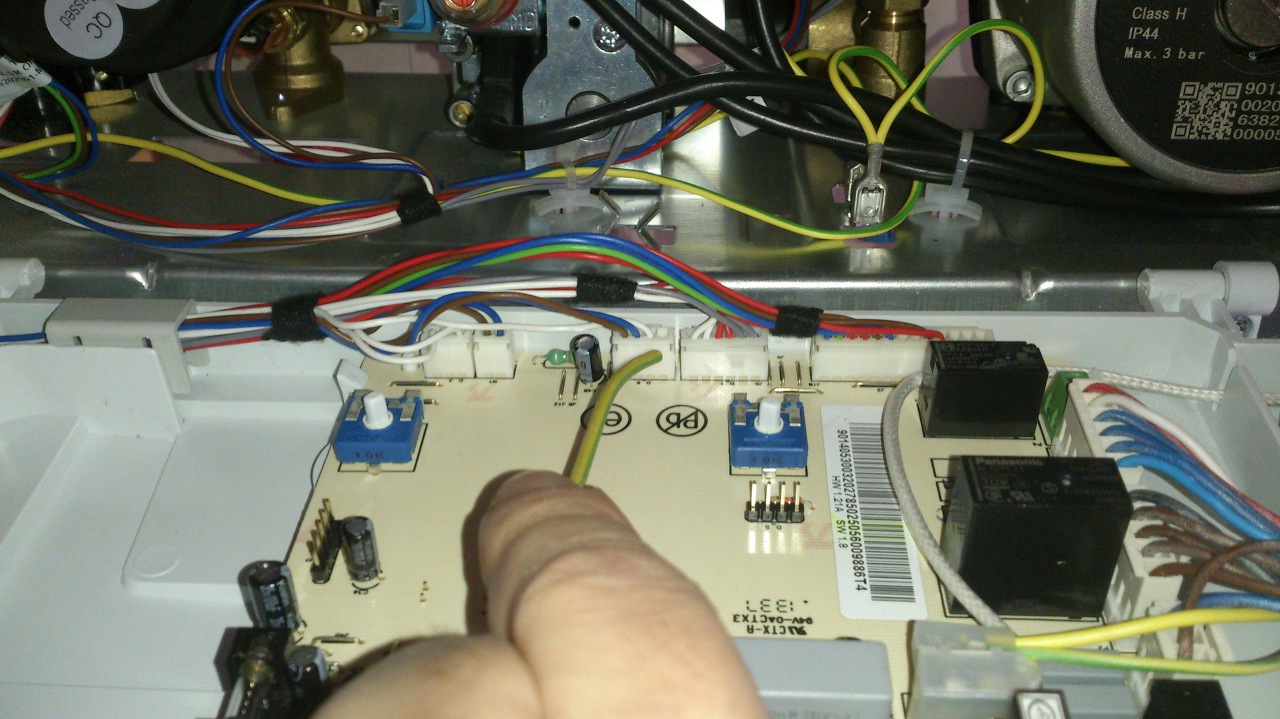

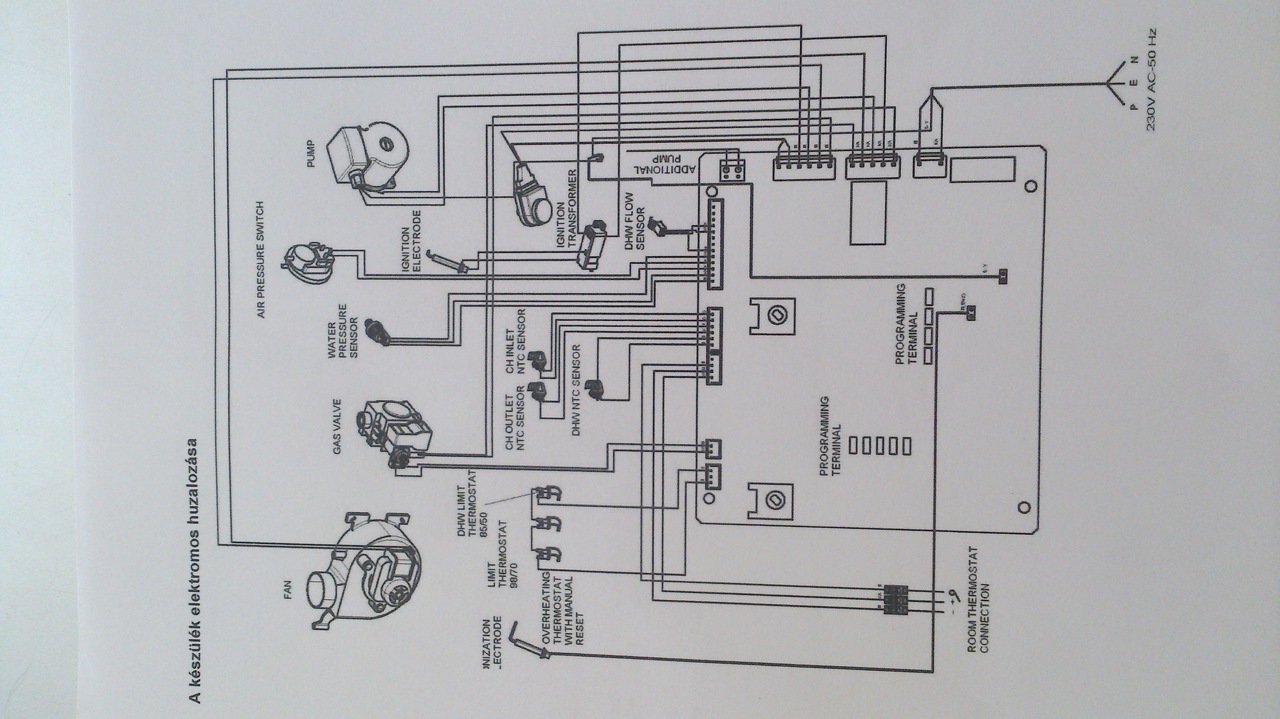

(#) varroistvan91 hozzászólása Jan 22, 2015 /
Sziasztok! Van egy Vaillant gázkazán a földszinten ami a földszinten látja el a fűtést, de hozzá szeretném csatlakoztatni az újonnan épített emelet fűtését is. Az emeleten padlófűtés üzemel, 3 szobatermosztátot tettem fel, és egy zónavezérlőt. A zonavezérlőből két szál megy ki de nem tudom a gázkazanba hova kössem be. A mellékelt képen látszik a bekötési rajza a gázkazánnak. Előre is köszönöm ha valaki tud segíteni.
(#) proli007 válasza varroistvan91 hozzászólására (») Jan 22, 2015 /
Hello! A 3-as és 4-es pontra kell kötni.
(#) varroistvan91 válasza proli007 hozzászólására (») Jan 22, 2015 /
Köszi szépen a választ. Egy kérdésem volna még: a földszint termosztátja a 7,8,9 pontokba van bekötve és a 3-4 át van hidalva. Nekem ez így kell maradjon, hogy az alsó rész is működjön. Ha így belekötöm a 3 és 4-es helyre, akkor az alsó rész működik, de a felső nem. Ha kiveszem a hidalást és a 7,8,9 pontokat is elválasztom akkor működik a felső de így értelemszerűen nem működik lent. Mi legyen a megoldás? Ha veszek le is egy ugyanolyan termosztátot ami az emeleten van, azaz két szálast, akkor beköthetem a 3-as 4-es pontokra az emeleti vezérlőt és a földszinti új termosztátot?
Hello! Elvileg beköthetnéd, de gyanítom, hogy az nem lesz jó megoldás (sőőt..)

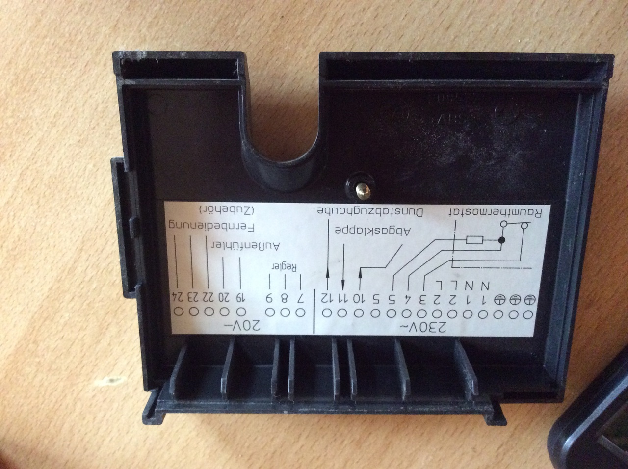

(#) csutate hozzászólása Jan 25, 2015 /
Sziasztok, sajnos úgy látszik kikopott a termosztátunk ami a régi fégtherm cirkónkat működteti, segítséget szeretnék kérni, hogy melyik termosztát lenne jó a régi helyett?
A típusa MMG AM (régebben vettünk már egyet, de az 4 kábeles volt, ez pedig csak 3 kábeles, +/-/0)

(#) VIM válasza varroistvan91 hozzászólására (») Jan 25, 2015 /
Szia! Pontosan értem amit Te akarsz és azt is, hogy nem akarsz a "fő" termosztáton változtatni, hiszen elvesztenéd a folyamatos szabályzási lehetőséget. Nem kell azt a zónavezérlő egységet mindenáron bekötni a kazánhoz, annak csak van egy olyan lehetőség a kimenetén. A kazánnak is két fajta termosztát vezérlési lehetősége van DE csak az egyiket lehet érvényre juttatni a kettő közül. A zónavezérlőbe bekötött termosztátok csak a saját zónakimenetükhöz hozzárendelt szelepet és szivattyú kimenetet tudják kapcsolni, nem értem, hogy akkor az egy zónaszelephez hogyan rendelsz hozzá három beavatkozó szervet a vezérlőn belül? A zónavezérlő működik önállóan is, függetlenül a kazántól. Az más dolog, hogy Te szeretnéd ha ez is beleszólna a kazán vezérlésébe. Ha áttérsz a "két pont" (ki-be kapcsolás) vezérlésre, elmarad a megtakarítás és túllendülés, túlfűtés is kialakulhat helyileg, de ekkor megvalósítható a kazán 3 és 4 pontokra való bekötése a zónavezérlő kazánvezérlő kimenetének. Ennek talán lehet olyan következménye az alsó felső szintre vonatkoztatva, hogy ha a felső szint még működteti a kazánt (még nem érte el a kívánt hőfokot), akkor az alsó szint hogyan érvényesül szabályzásilag.
(#) VIM válasza csutate hozzászólására (») Jan 25, 2015 /
Szia! A Q7 és a hozzá tartozó beszerzési lehetőség teljesen korrekt a régi helyett. A kazán 8 és 9 kapcsaira bekötött vezetékek használhatók fel, a 7. pont nem kell. Ezt mindenképpen le kell ellenőrizni, hogy melyek ezek a vezetékek amik ide csatlakoznak s csak ezeket szabad bekötni, ellenkező esetben zárlatot lehet okozni ami a kazán biztosítékot kioldja. A Q7 1 és 2 pontjai kapcsolnak, zárnak az induláshoz a kazán 8-9 pontjaira.

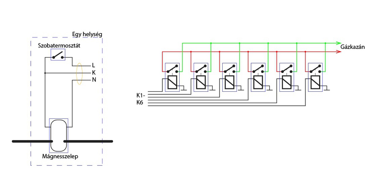

(#) Bakman válasza VIM hozzászólására (») Jan 25, 2015 /
Azt tegyük hozzá, hogy a zónavezérlő elhagyható is lenne, és némi átalakítással annyi zónára lehet osztani a lakást, amennyire a tulajdonos akarja, lásd melléklet.

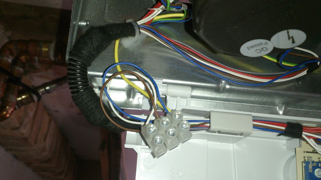

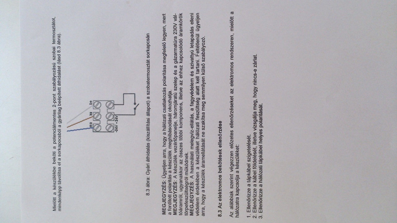

(#) fiatdiesel hozzászólása Feb 1, 2015 /
Abban kérném a segítségeteket hogy van egy saunier duval combitek f24 tipuso kazánom és sehogy nem tudok rá jönni hogy kell bekötni ennek a szobai termosztátot, sajnos a kezelési könyvében sem írnak róla semmit és az interneten lévő pdf be sem, már probáltam mindent kötni sehogy nem csinál semmit kivéve ha a középsőt a jobboldalival összekötöm ekkor szikráik egy nagyot és kinyomja a biztit, meg azt sem értem hogy a panelről mér működik a kazán ha nincs a vezetékek közt rövidzár.
http://kepfeltoltes.hu/view/150201/IMAG0629_www.kepfeltoltes.hu_.jpg
A hozzászólás módosítva: Feb 1, 2015
(#) zoszka válasza fiatdiesel hozzászólására (») Feb 1, 2015 /
A vezérlésben engedélyezni kell, hogy külső termosztátról üzemelhessen. Szakszerviz!
(#) Skofy válasza fiatdiesel hozzászólására (») Feb 2, 2015 /
Szevasztok. Nekem is Combitek F24-es kazánom van és én is a termosztát bekötésével küzdök. Van egy bővített leírásom amibe azt írja :
Mielőtt a készülékbe beköti a potenciálmentes 2-pont szabályzású szobai termosztátot , mindenkép távolítsa el a
sorkapocsból a gyárilag beépített áthidalást.
Ezt valahogy nem értem. Lehet hogy a "csokiban" van egy inpregnált átkötés vagy a panel túloldalán van valami átkötés?
Kérlek segítsetek. Küldök egy pár képet hátha segít. Köszönöm előre is.
(#) zoszka válasza Skofy hozzászólására (») Feb 2, 2015 /
Nincs áthidalás, mivel gyárilag semmilyen vezérlést nem biztosít a sorkapocs. Programban van fix fűtési üzemmódra kapcsolva. Lásd előző hozzászólás!
