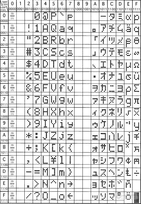

Az elérhető karaktereket a 3. táblázat tartalmazza. Javaslom ennek is a lementését, majd képnézegetővel való megtekintését. Láthatod, hogy benne van a karakterek bináris és hexadecimális kódja is. A felső sorban a felső 4 bit van (D7-D4), az első oszlopban pedig az alsó 4 (D3-D0).
A karakterkódok többsége megfelel az ASCII szabványnak, de a japán, a görög és néhány egyéb karakter kivétel ez alól. Még mielőtt valaki azt mondaná, minek ez a rengeteg japán krakter, elárulom, hogy van a Kanji karakterkészlet, amelyben több ezer kínai karakter is van. Persze ez a te LCD-dben feltehetőleg nincs benne
A táblázatot felhasználva írj be néhány karaktert, de figyelj arra, hogy az RS logikai 1 állásban legyen. Az E gombot (kapcsolót) pedig minden egyes karakter után nyomd meg (kapcsold fel-le).
A táblázat első 16 kódja, 00000000-00001111, ($00-$0F) a CGRAM-ra hivatkozik. Ez a Character Generator Random Acces Memory rövidítése. Itt tarthatod a te egyéni karakterediet. Akár egy animáció egyes képeit is tárolhatod itt. Ha még nem állítottad be ezeket, akkor semmi használható nincs ezen kódok alatt.
00010000-00011111 ($10-$1F) kódok nem használatosak, meghívásukkor egy üres karakter jelenik meg. Ezután kezdődnek az ASCII kódok. Címük: 00100000-01111111 ($20-$7F). 10000000-10011111 ($80-$9F) kódok nem használatosak. Végül 10100000-11011111 ($A0-$DF9 alatt vannak a japcsik karakterei.
Viszont 11100000-11111111 ($E0-$FF) címek alatt levő kódok érdekesek. Itt mindenféle szimbólum, görög sőt még két magyar karakter is van. De itt vannak azok a kisbetűs karakterek, amiknek a szára lelóg (g,j,p,q,y). Ha ezeket a karaktereket teljes valójukban szeretnéd megtekinteni, akkor olyan kijelzőre lesz szüksége, ami támogatja az 5×10-es karakterek kijelzését. 5×7-es esetében az alja levágódik.Néhány egysoros modul rendelkezik 5×10 pixeles kockákkal, de emulálható a dolog 5×7-es kétsoros kijelzőn is. Ehhez tedd az RS vonalat logikai 0 szintre (parancs-mód), majd küldd el az LCD-.nek a 00110100 ($34) kódot. Kapcsold vissza az RS-t, és most írj be 5×10-es karaktereket.
