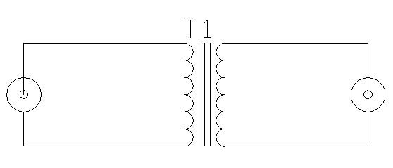

A hang leválasztása már messze nem olyan bonyolult mint az antenna. (Persze azért vannak kivételek)
Audio jel leválasztása többféle módon történhet. A leválasztás esetén figyelembe kell venni, hogy van jel veszteség is, és frekvencia vágás is. Magyarul nem vihetünk át csak úgy bármekkora frekvenciájú audio jelet. Az egyik legegszerűbb leválasztás egy 1:1-es hangfrekvenciás transzformátorral történhet. Ilyen esetben a következőt kell megépíteni:

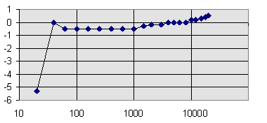

Itt a két csatlakozó mondjuk egy RCA csati lehet, és így csak közbe kell ékelni. Sajnos az olcsóbb leválasztó trafók 40Hz és 20kHz közötti frekvenciát képesek átvinni, így a nagyon mély hasbaütős hangoktól el kell búcsúznunk. Valamit valamiért.
Ezeknek a trafóknak a karakterisztikája a következőhöz hasonló:
