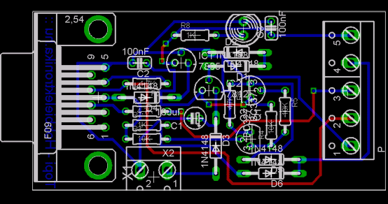

Íme a kapcsolás és a nyákrajz:
Ez a kapcsolás már fel van készítve az alacsony tápfeszültséggel rendelkező alaplapokhoz és USB adapterekhez.
Egész nyákterv letöltése: programozo.zip (eagle+pdf)
A pirossal rajzolt vezetékek a felső ún. Top rétegen vannak, de ezeket most nem kell kétoldalas nyákra tenni, sima vékony dróttal kössük össze.
A "P" csatlakozót az alábbi módon kell bekötni:
  1. GND, föld (12 vagy 31)
  2. PGD (40)
  3. PGC (39)
  4. MCLR (1)
  5. Vcc (11 vagy 32)
A zárójelben mellette a 16F877-es lábait látod. Programozáskor azzal kell összekötni! A lábak elnevezését ki tudod nézni az adatlapból, minden típus esetén. A fentebb említett típusnál így néz ki:
