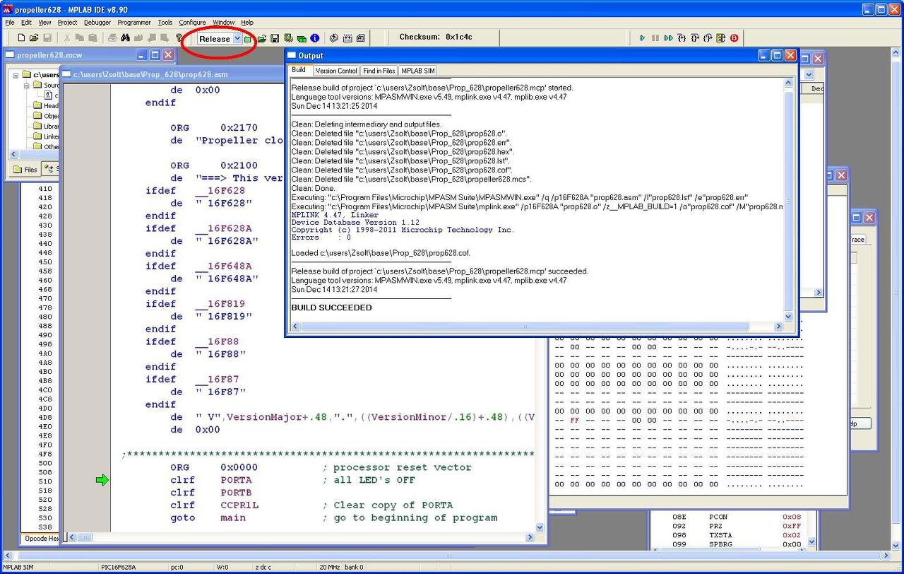

(#) Hp41C válasza noor.rahman88 hozzászólására (») Dec 14, 2014
On the main page of MpLab 8.x select the Ralease mode as You can see on attached image.
ps: Changing the message requires to change only the content of data EEProm.
A hozzászólás módosítva: Dec 14, 2014
