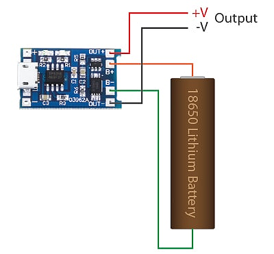

(#) zeman válasza zeman hozzászólására (») Okt 28, 2018
És még annyit tanulságul: vélhetően a tp4056 védelme a ludas (van enélküli modul is, de az nekem nincs), ugyanis a B+ és OUT+ pinek simán össze vannak kötve a nyákon (azaz mindegy, melyikre kötöm az MT3086-ot), míg a B- és az OUT- nincs összekötve. Amikor a B- pinről veszem le az áramot, simán, stabilan 1.0A-t lead (lásd a képen a multiméteren), miközben a tápból jó 2.8A-t szív (jobb felső sarok) 4.7 Ohm terheléssel. Ilyenkor az 5.5V feszülséget persze már nem tudja tartani, de 4.5V-on megáll (jobb alsó sarok). Szerencsére a zene teljes hangerőn is csak pillanatokra okoz ilyen csúcsokat.
Amikor mindezt az OUT- pinről csinálom, egyből elhasal. Azaz: meg lehet csinálni a tp4056-tal is, csak a B-ra (azaz az áramforrásra) kell kötni a negatív lábat!
A hozzászólás módosítva: Okt 28, 2018
