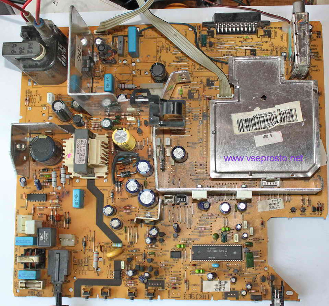

(#) Remci válasza kadarist hozzászólására (») Márc 15, 2015
Nincs. A kép sikerült úgy. Így néz ki a panel.

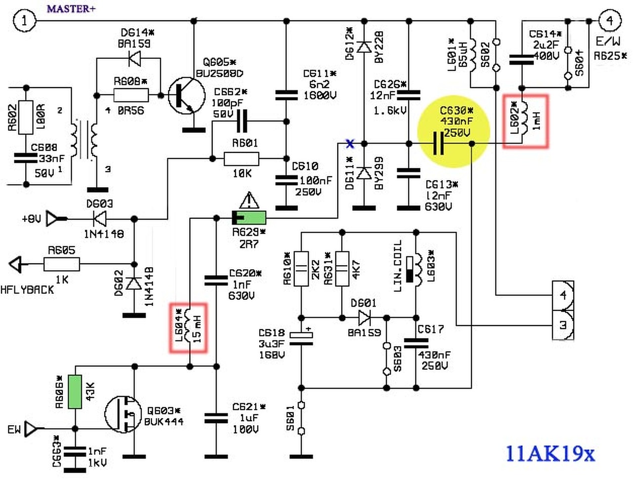

(#) djseed1 hozzászólása Nov 2, 2014
Hozzám került javításra egy 11ak19Pro sasszival szerelt TV. A hiba a kb 30cm re összeugrott kép volt a 72-es képernyőn. Szétkaptam, az EW részben volt néhány látszólag is hibás alkatrész. C630 elcsattanva, R629 elégve/megszakakdva, és a Q603 fetre mindenféle értéket mutatott a multi akárhogy tettem rá. Q603 rajz szerint BUK444, ebben gyárilag egy PHF9NQ20T volt. HQ-n nem volt raktáron így a helyettesítőjét rendeltem (2SK2126). Ellenállás, kondi, Fet cserélve.
Bekapcs, a kép bejön, de mostmár túl széles a csatornajelzések sem látszanak, és a jobb oldalon el van hajolva. Beléptem a szervizmenübe, de az EW beállításokra nem reagál akárhova húzom, a függőlegesre igen!
Miért nem működhet az EW rész? Mi lehet még hibás?
Képet mellékeltem....
