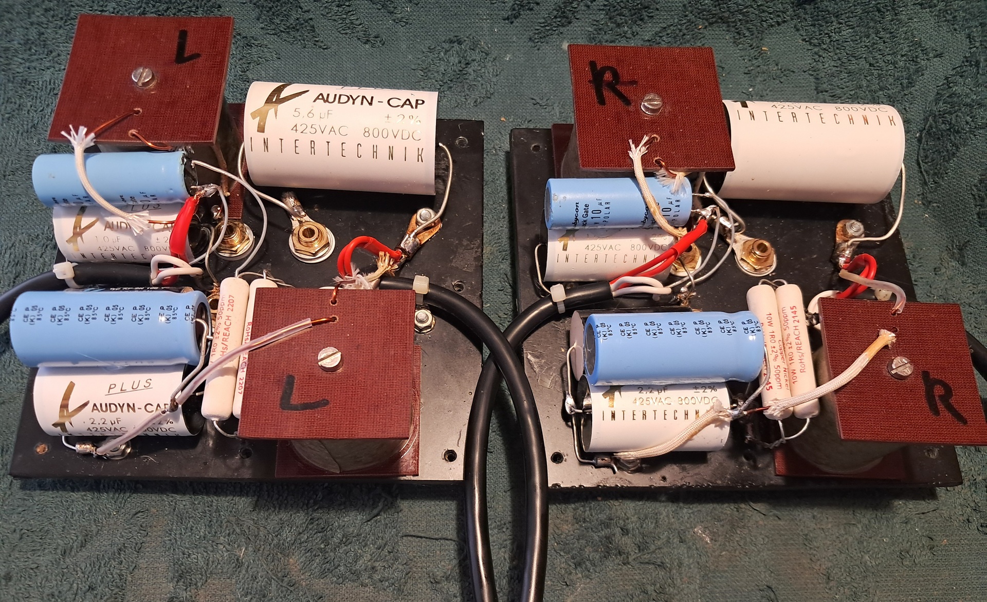

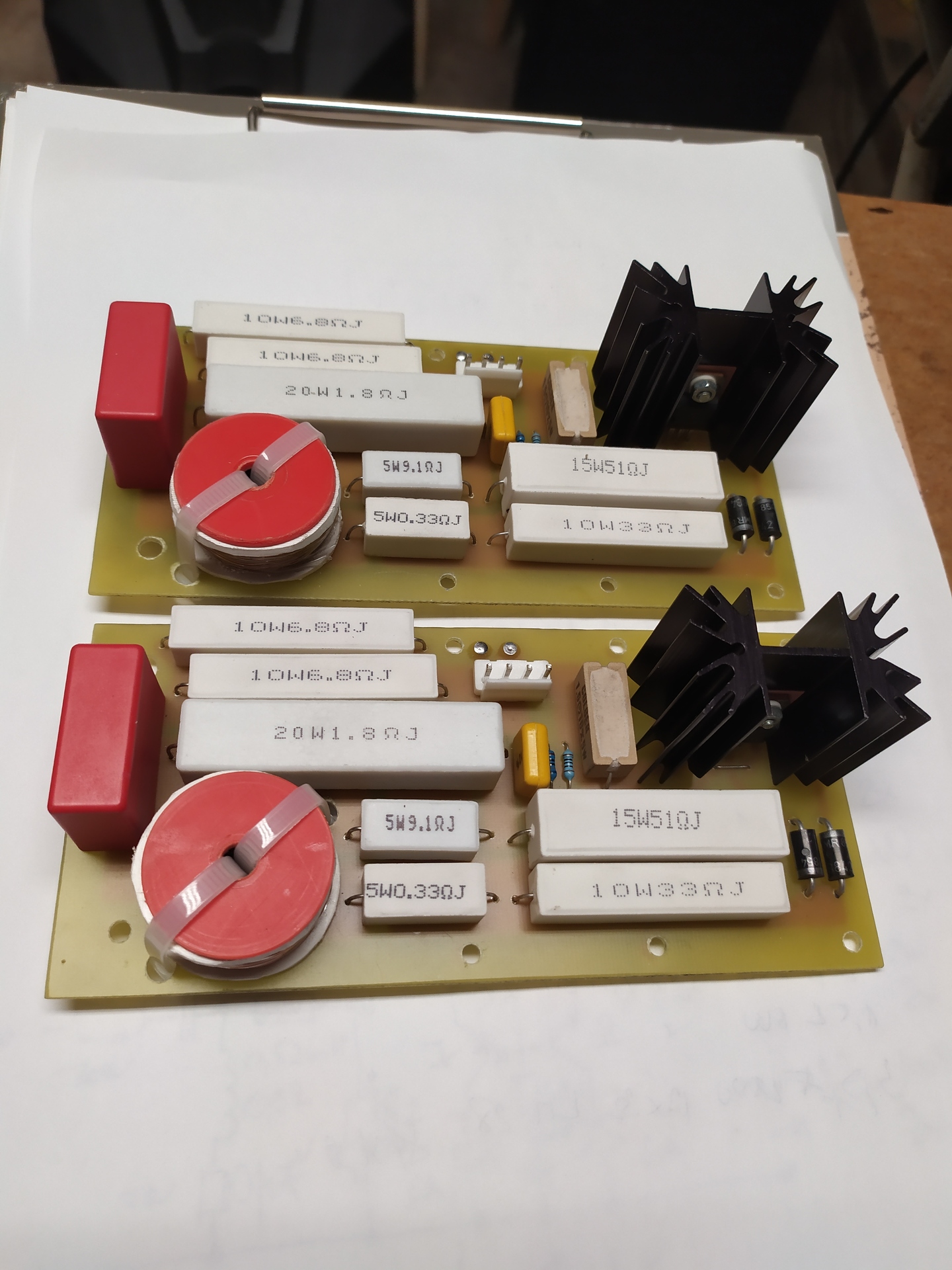

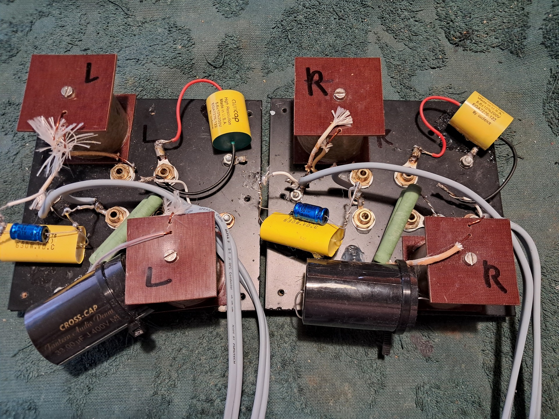

Amit javaslok, veszel, vagy építesz Thunder CXP-22 védelemmel ellátott hangváltót.
Itt a rajza egy lelkes fórumtársunknak köszönhetően. A C2 6,8 nF!
Magam is
megépítettem.
