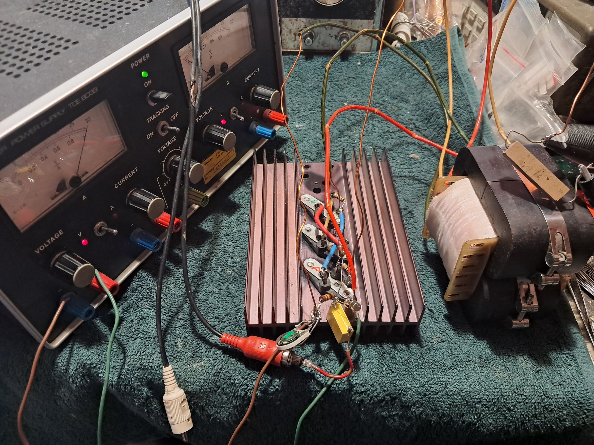

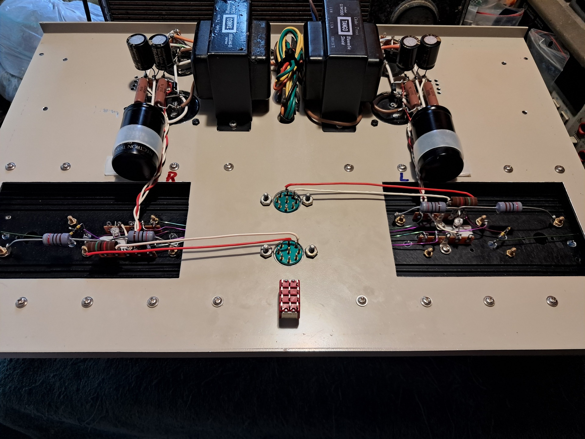

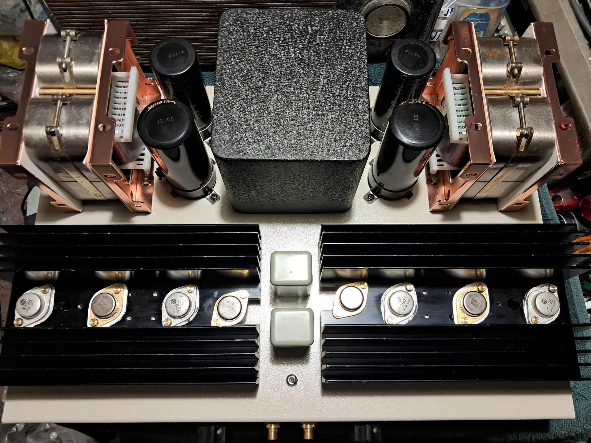

Felmerült opcióként, hogy a 2SK180 SIT "0 dB" végfokozat ki legyen egészítve egy szimmetrikus (600R) stúdió bemenettel, ami a felhasználhatóságát kiterjeszthetné.
Ennek a legegyszerűbb módja egy stúdiókban használt Altec 15095 Line transzformátor beépítése, ami 5x-ös feszültségerősítést tud ebben a bekötésben. Ezzel a megoldással így mindkét hangtechnikai világgal (stúdió - high end) a kapcsolódás egyszerűbbé válik
TJ.
(#) tunerman válasza tunerman hozzászólására (») Márc 12, 2025 /

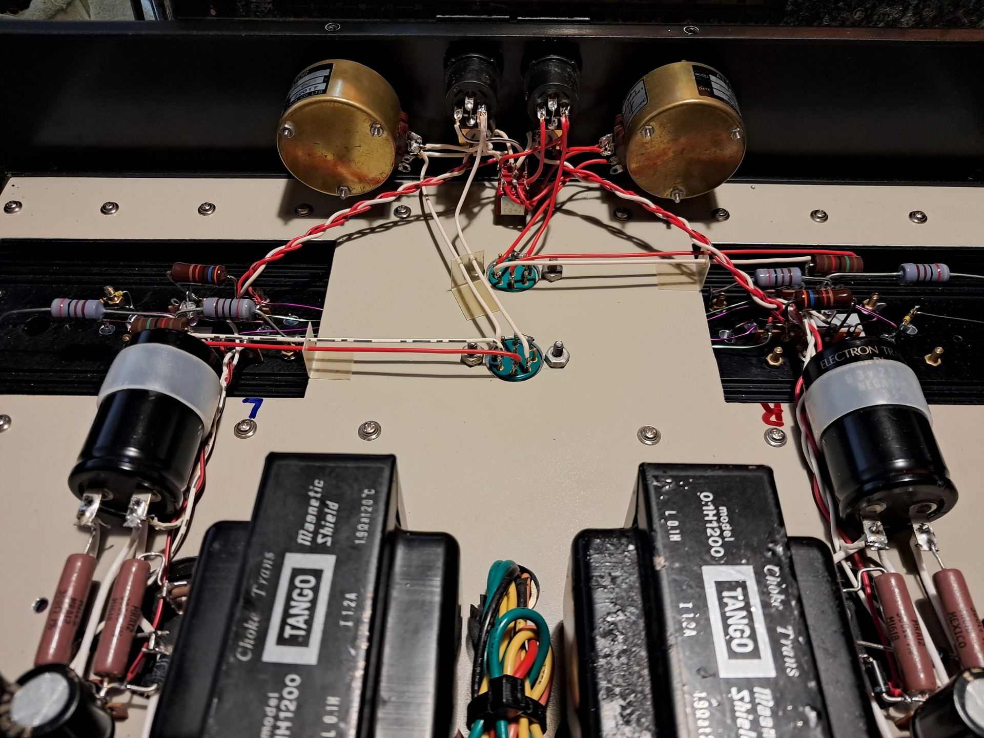

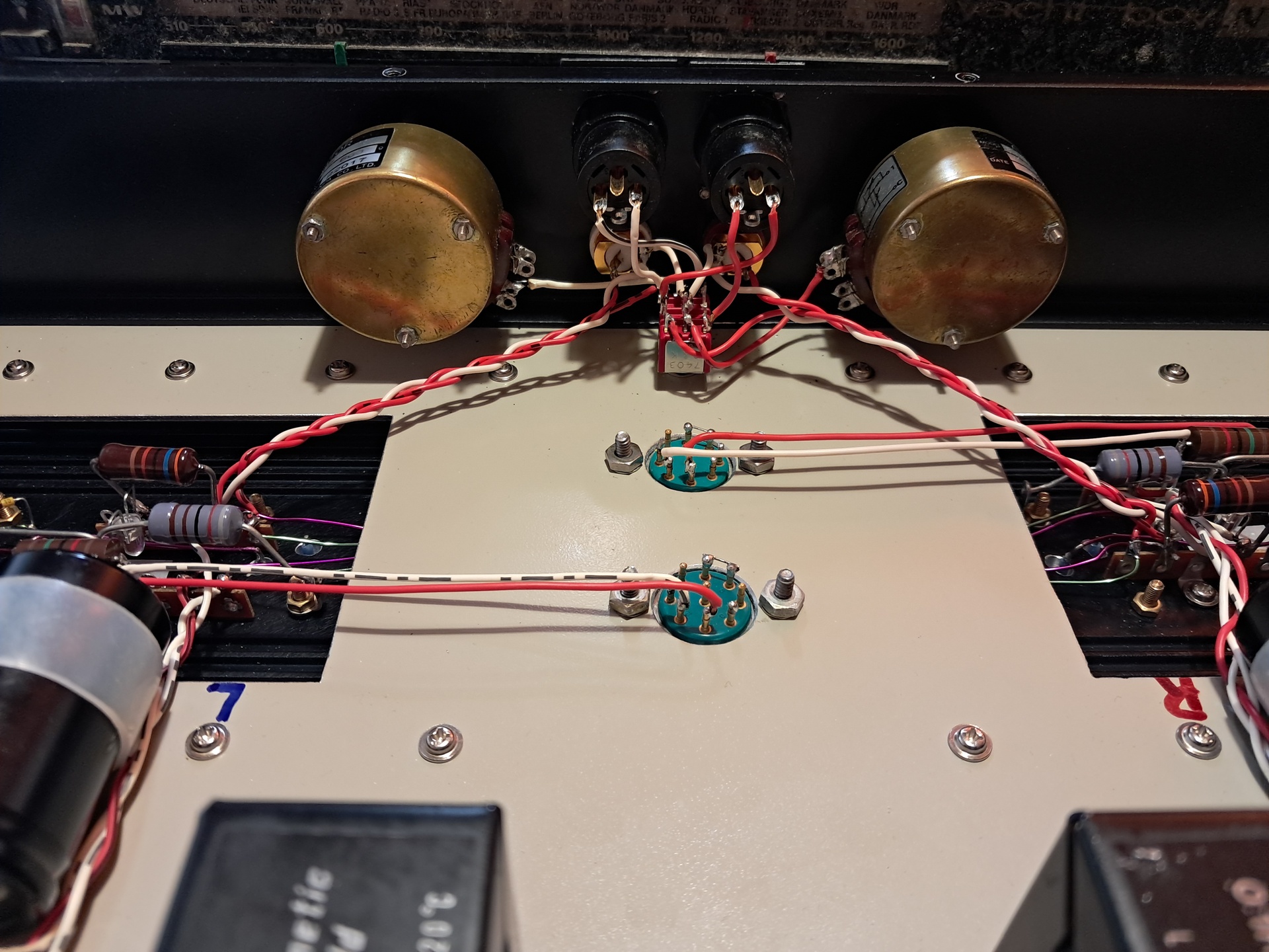

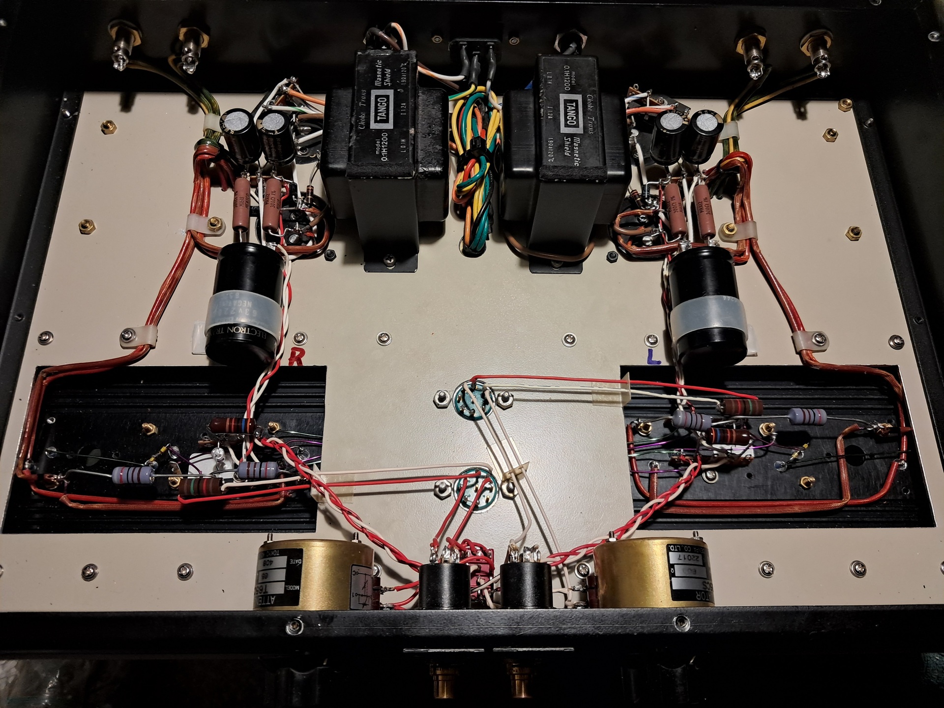

Amikor az űrtechnika (National Semiconductor LH0033CJ buffer) közelébe kerül az oktál foglalatos Altec 15095 transzformátornak

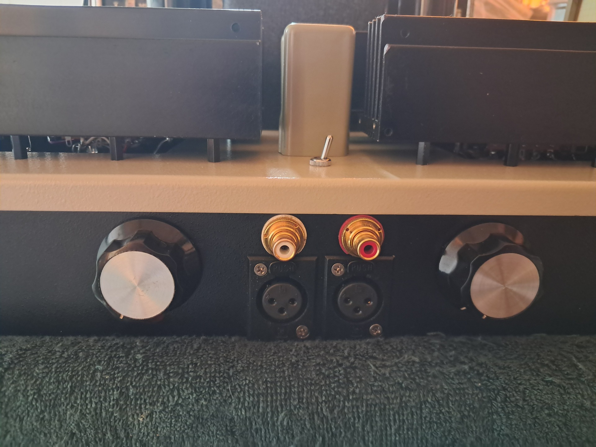

Így a 2SK180 SIT unity coupled SE erősítőnek mindkét bemenete (XLR/RCA) választható lenne, az XLR 600R a stúdiótechnikát fogadná, míg a LH0033CJ buffer az RCA bemenetet illeszti az Altec 15095 primer tekercséhez

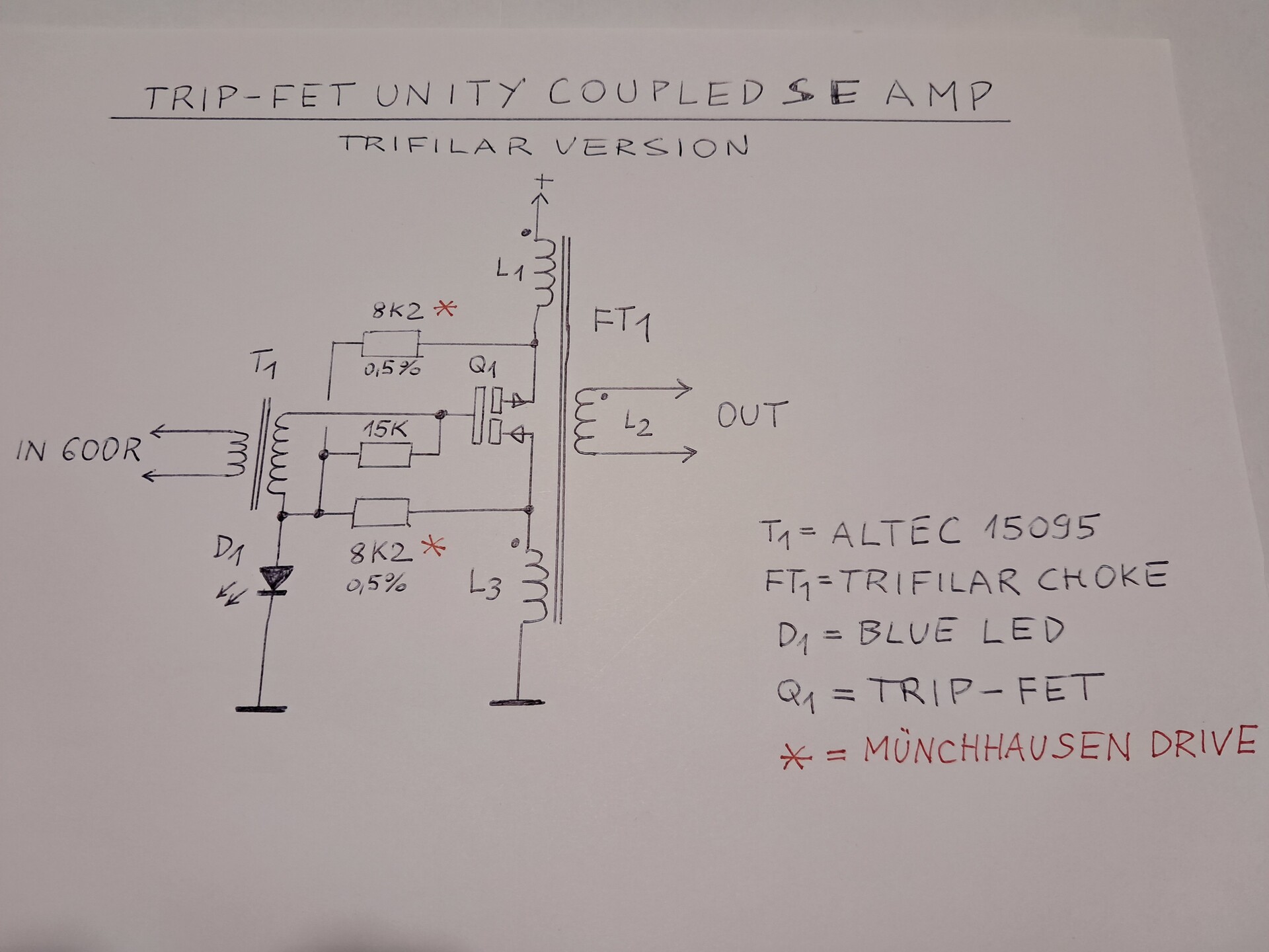

Felteszem az új elgondolás elvi rajzát, ahol jól látható, hogy a followerek között az Altec 15095 transzformátor végzi el a bejövő jelszint növelését
Tehát nincs aktív eszköz (elektroncső vagy félvezető) ami a bejővő zenei jelek feszültségerősítését végezné, csak az egységnyi erősítésű fokozatok vannak.
Így elmaradhatnak pl. a karakterisztika linearitás, torzítási spektrum és a zajkomponens már jól ismert elektronikai erősítőkkel kapcsolatos, megszokott szakkifejezések használata
TJ.

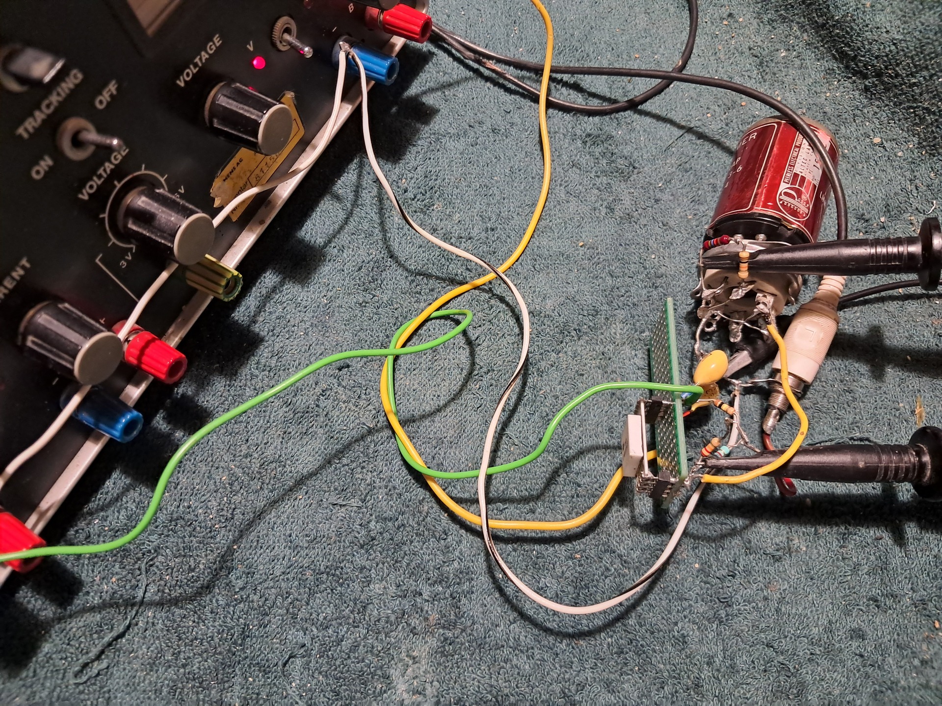

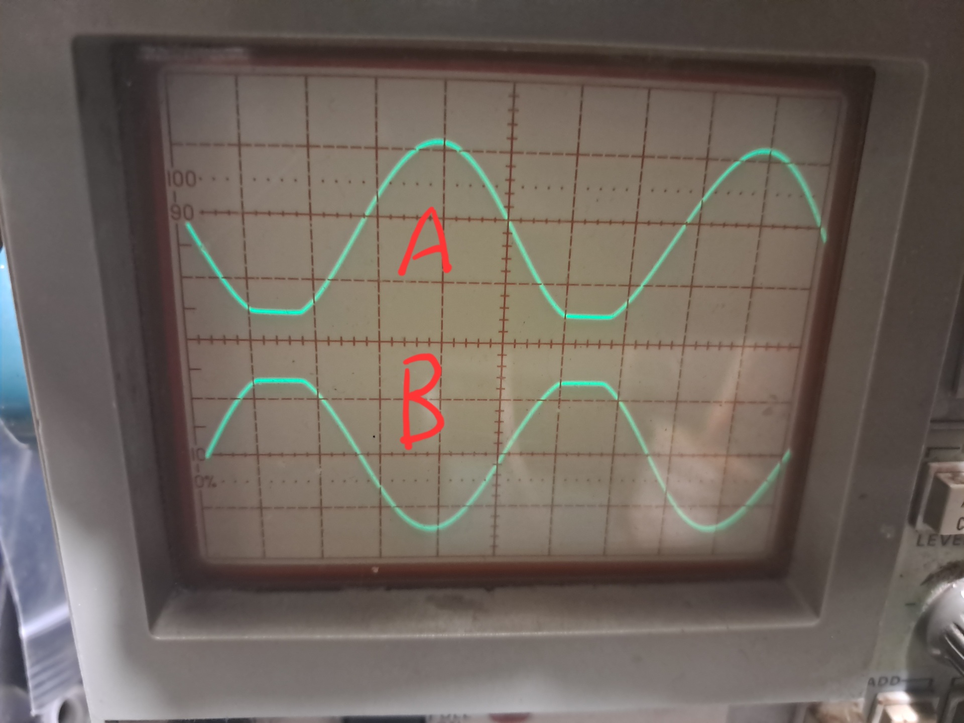

Elvégeztem néhány mérést az LH0033CJ/Altec 15095 transzformátor driver fokozaton:
- THD/1 kHz/30v pp out: a hanggenerátor THD értékét mértem a kimeneten (0,012%, 15k lezárással)
- frekvenciamenet 8v pp out: 8Hz - 40kHz (-0,2dB/-3dB)
- frekvenciamenet 30v pp out: 8Hz - 26kHz (-0,2dB/-3dB)
- fotók 20Hz/1kHz/20kHz/30v pp out (5v/div)
TJ.

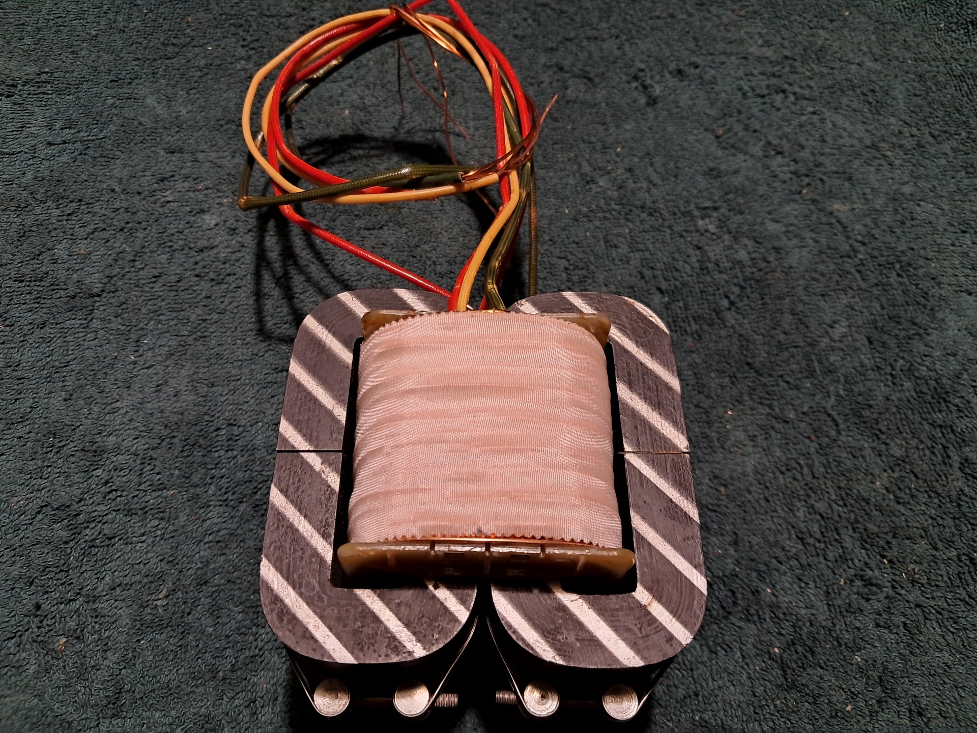

(#) tunerman válasza tunerman hozzászólására (») Márc 14, 2025 / 1
Folyamatosan alakulnak a dolgok, de a kisördög nem alszik - mit lehetne még húzni ezen az Altec 15095 stúdió driver transzformátoron (a National Semiconductor ultra fast LH0033CJ buffer embertelen paraméterekkel rendelkezik - azt hagyjuk)
Nekiláttam a tekercskivezetések kapacitásait a fémházhoz képest megmérni, 70pF körüliek voltak, de 4-es kivezetés több mint 200pF-et adott...gondolom ez van legközeleb a lemezeléshez
A gyári 600R bekötésnél ezt szépen betették középre, hogy a szimmetrikus hajtásnál sorbakötött tekercsek kapacitásai is sorosan kapcsolódjanak (így kisebb lesz az eredőjük, nincs gond vele).
Nade - én egy kisimpedanciás bufferrel hajtom aszimmetrikusan, ami a 200pF-et simán elbírja, tehát a két primer tekercset más sorrendben kötöttem be. Láss csodát a frekvenciamenet feljebb ment (50kHz-3dB), a felfutási idő 15usec-ről 10usec környékére csökkent, és a fázistolás 20kHz-en -47°-ról -35°-ra javult
TJ.

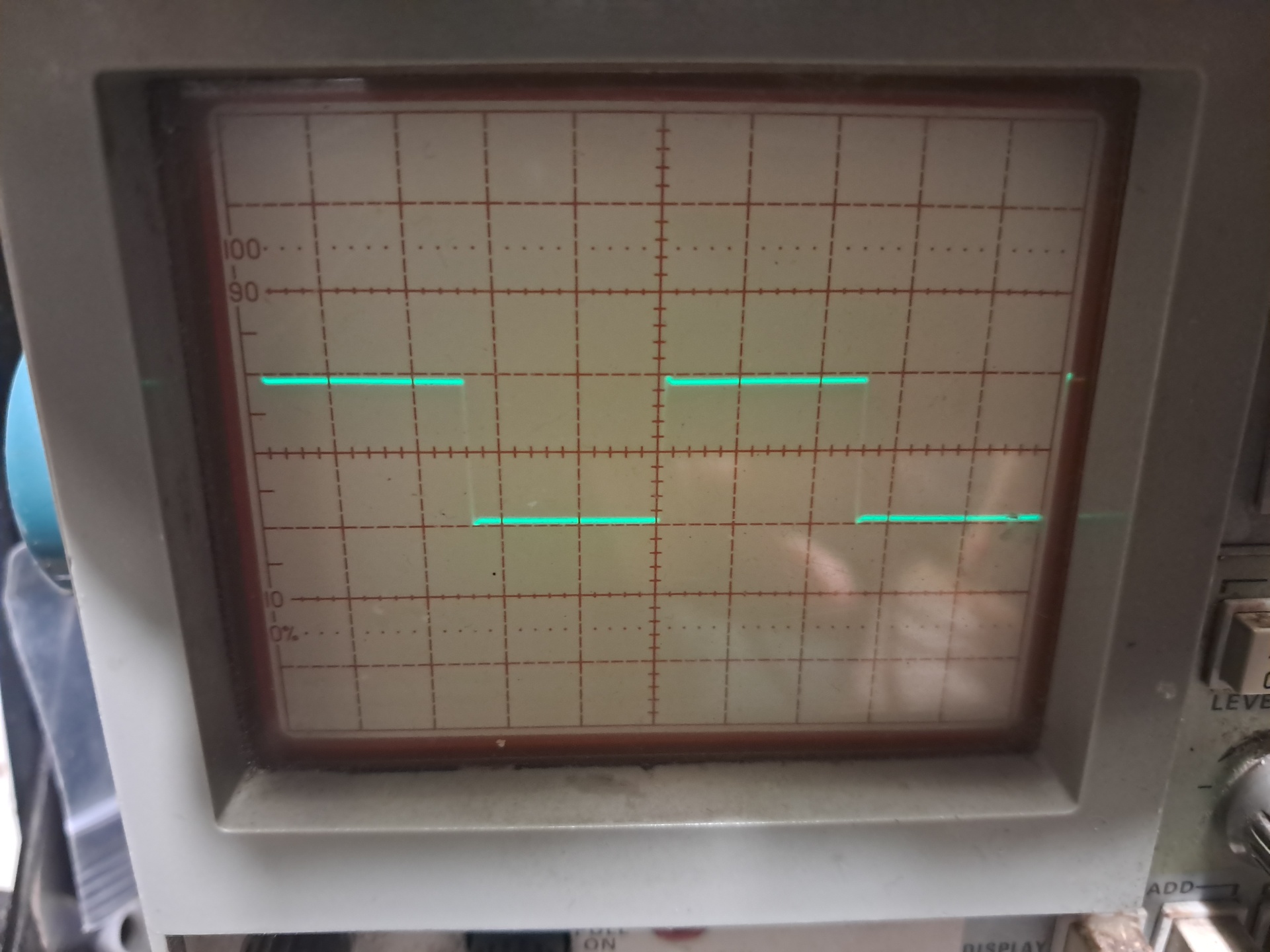

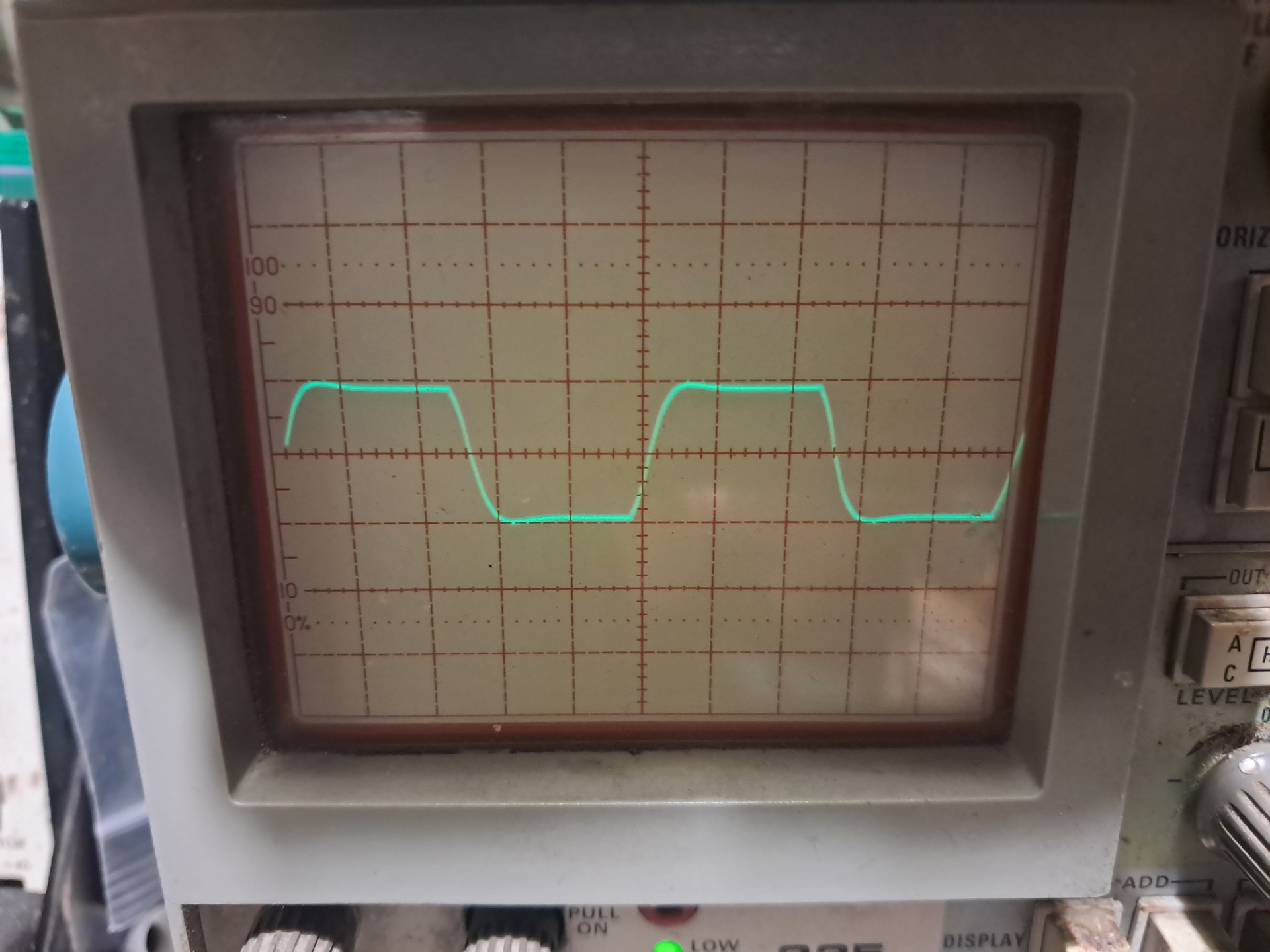

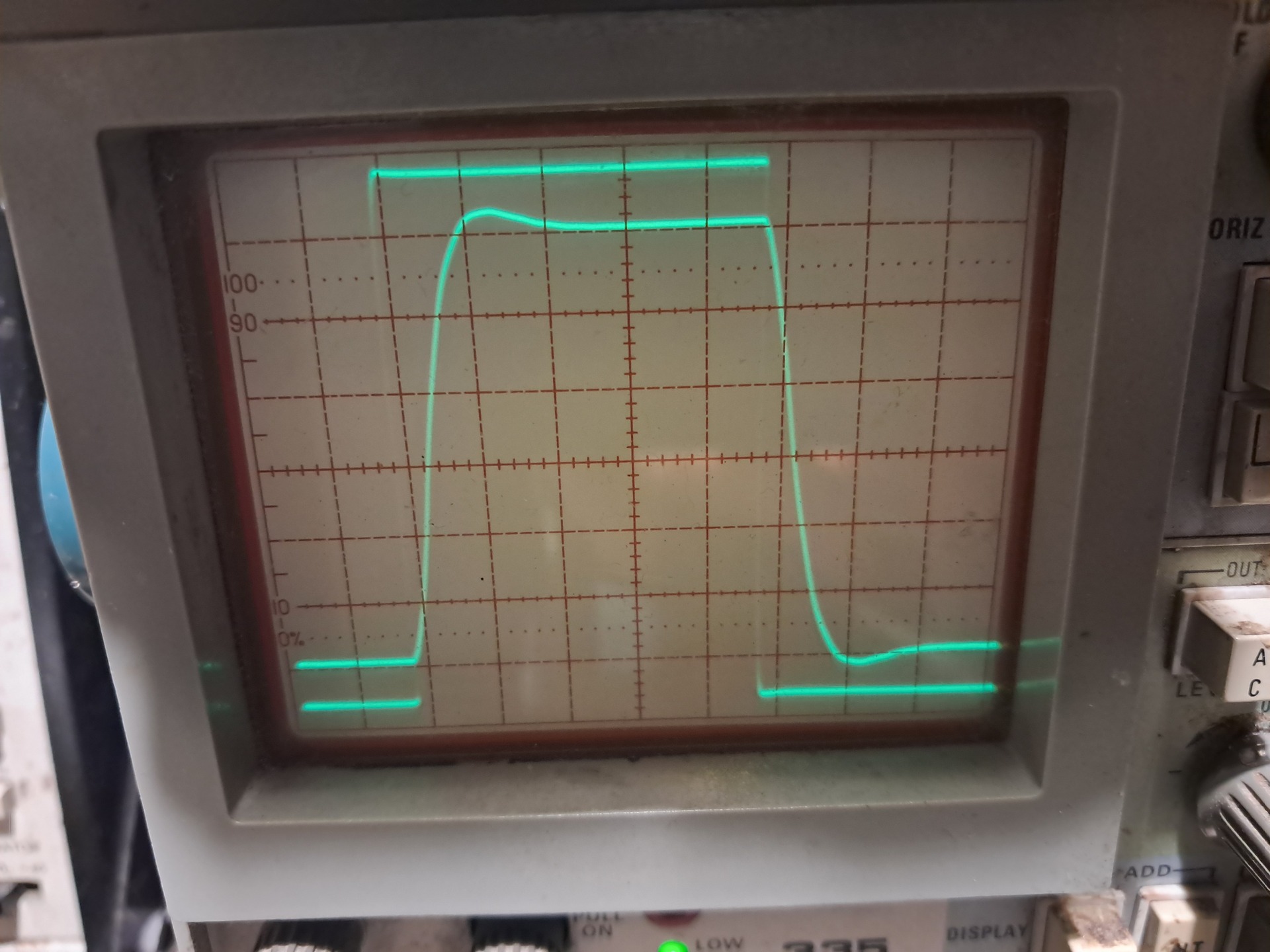

(#) tunerman válasza tunerman hozzászólására (») Márc 15, 2025 /
Próbáltam tovább finomítani a driver műkődését, és az Altec 15095 trafó szekunder oldali lezárási ellenállásával kisérleteztem. Nagyon jól kikereshető az optimális ellenállás értéke (aktuálisan ez 13k) a négyszögátvitelt figyelve, nagyobb értéknél túllővés, kisebbnél vágás történik.
A mellékelt fotókon a 20Hz/10kHz/2v/div négyszögjel, valamint a felfutási idő (rise time) látható.
TJ.

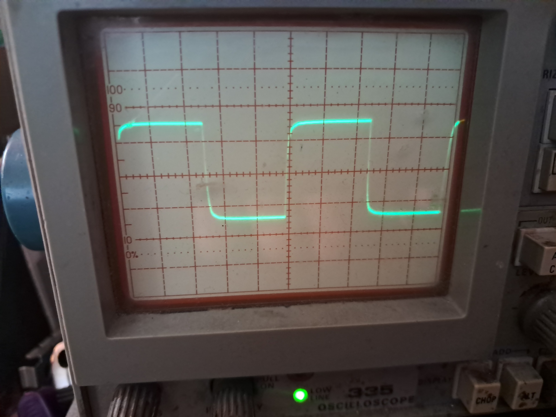

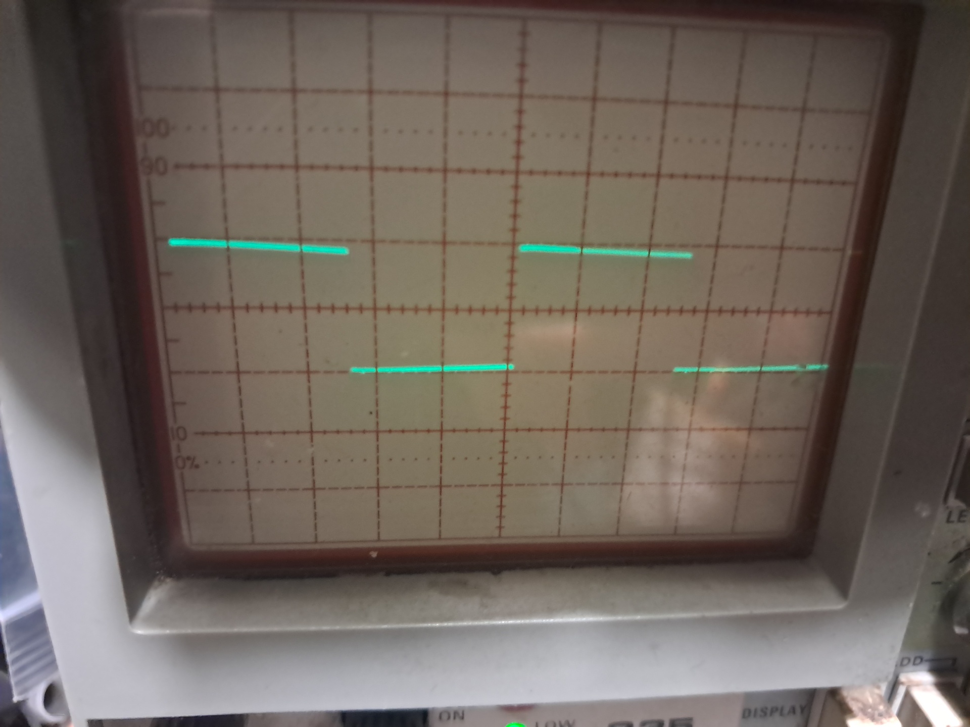

(#) tunerman válasza tunerman hozzászólására (») Márc 16, 2025 /
Persze nem bírtam megállni, hogy a két primer tekercs párhuzamos kötésével (150R input/9x feszültségerősítés) is megmérjem az Altec 15095 Line transzformátor kimeneti jelalakját.
A bemeneti 1kHz (100us/10us állásban) négyszögjel 0,5v/div a szkópon a nagyobb, a kimeneti 5v/div a kisebb jelalak.
Jól láthatóan ennek a stúdiótrafónak mindkét bekötésnél (150R/600R) az átviteli tulajdonságai igencsak meggyőzőek
TJ.
