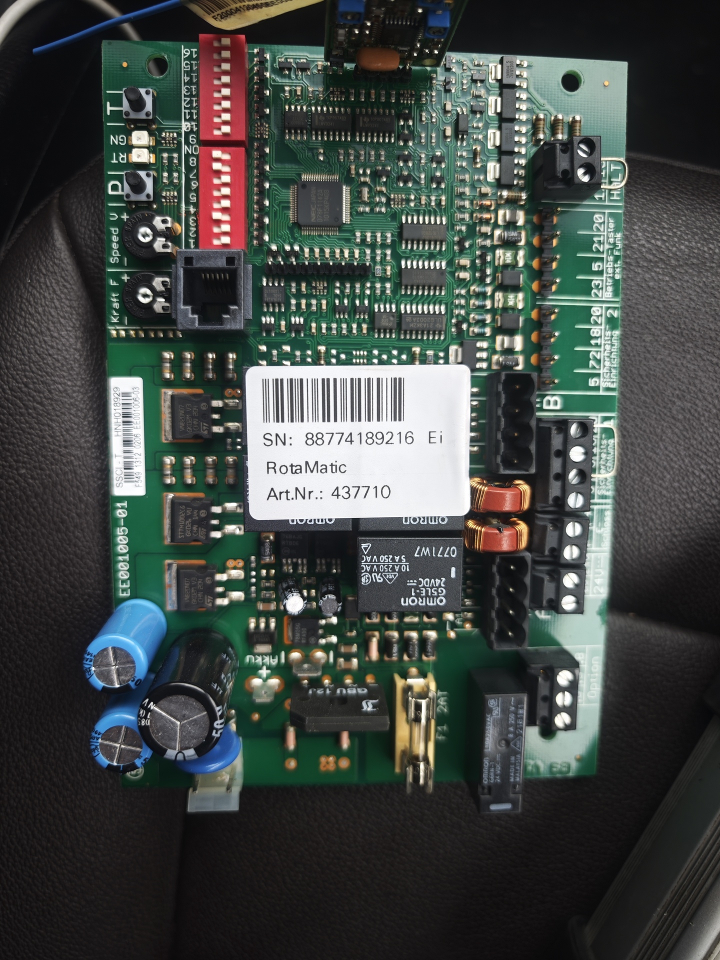

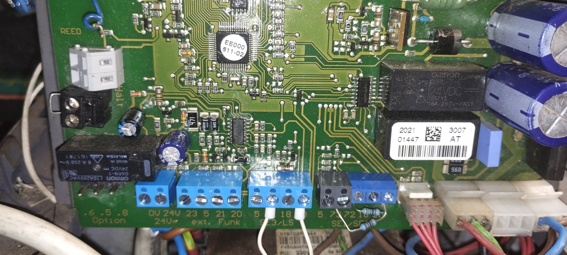

(#) vakrepulo válasza vakrepulo hozzászólására (») Feb 24, 2025 /
visszaolvasgattam a topikba, de olyan hozzászólást is találtam ami azt sejteti hogy nem lehet összerakni meg olyat is ami az ellenkezőjét mondja, így ezzel nem sikerült előre lépnem
(#) uniman válasza vakrepulo hozzászólására (») Feb 25, 2025 /
Linkelni tudni kell! Ez egy másik leírás, de más a vezérlő benne, más az SE port...és benne van az "SE3" bekötése is.
A hozzászólás módosítva: Feb 25, 2025
(#) vakrepulo válasza uniman hozzászólására (») Feb 25, 2025 /
Az se3 bekotest igy probaltam a leiras szernint 5 73 20 -as kapcsokat de nem mukodtek
(#) vakrepulo válasza vakrepulo hozzászólására (») Feb 25, 2025 /
és a DIL 8 és 9-es kapcsolokkal játszottam minden variációban
mondjuk az én linkemben lévő adatlap rajz sokkal jobban passzol az én linematicomhoz, mint a te linkedben lévő; plussz pl az én alaplapomon pl nincs két karakteres led kijelző, valami régebbi modelll lehet amit én használok
Az nem jutott eszedbe, hogy a relé kimenet érintkezőinek egyikét összekösd a mínusszal?
ez nem,
nem értek a mikroelektronikához - ezért kérdezgetek itt - ha van itiner, példa, diy videó, fénykép, stb , akkor meg tudom csinálni,
de akkor kipróbálom

(#) Mumtaz válasza vakrepulo hozzászólására (») Ápr 27, 2025 /
Bocsánat, hogy régi hozzászólás, de hátha nem lett meg a megoldás.
Az újabb (kijelzős) és régebbi (12, vagy 16 dil kapcsolós) lineamatic vezérlések között bekötésben alig van különbség. Annyi, hogy az újban az SE1-SE2 és SE3 programozható, hogy mit tudjon.
12-16 dil kapcsolós vezérlésnél az SE3 alapértelmezetten a zárási fotocella. A másik kettő is használható lenne (az egyik nyitás, a másik zárási irányban), de azok inkább ütközőléchez vannak.
SE3-ban gyárilag egy áthidalás van a 73 és 20 között. Normál esetben ide kell bekötni a gyári EL301-et, vagy EL31-nél 5-20 a táp, 73 a jel és 18 az adó tesztje.
Idegen (relés) fotocellák jelét (COM-NO) a 20-73-ra kell kötni, a betápját meg az 5-re (+) és 20-ra (-) kell bekötni. A 7-es DIL kapcsoló OFF állásban
(#) Mumtaz válasza veszet hozzászólására (») Ápr 27, 2025 /
A gyári EL301-re ne köss semmit, mert a két vezetékes dinamikus fotocella annyira érzékeny, hogy néha már akkor is hibát dob, ha nem elég vastag a vezeték. Bármilyen - akár legkisebb - rákötéstől is random hibákat dobhat és olyankor nem tudod becsukni a kaput.
Akkor már inkább a helyedben lecserélném valami idegen gyártmányú (photomouse, GatePro) fotocellára. Bent a lineamaticon belül akkor az előző leírásom alapján bekötve a fotocellát, beköthetsz egy 24V-os lámpát úgy, hogy a lámpa betápját direktbe a 5-re (+) kötöd, a negatívját meg a 73-ra. Azon "jelenik meg" a negatív. Bár ezzel akkor világít a lámpa, ha nincs semmi a fotocella útjában. Ha neked fordítva kell, akkor akár egy relé bekötésével megfordíthatod.

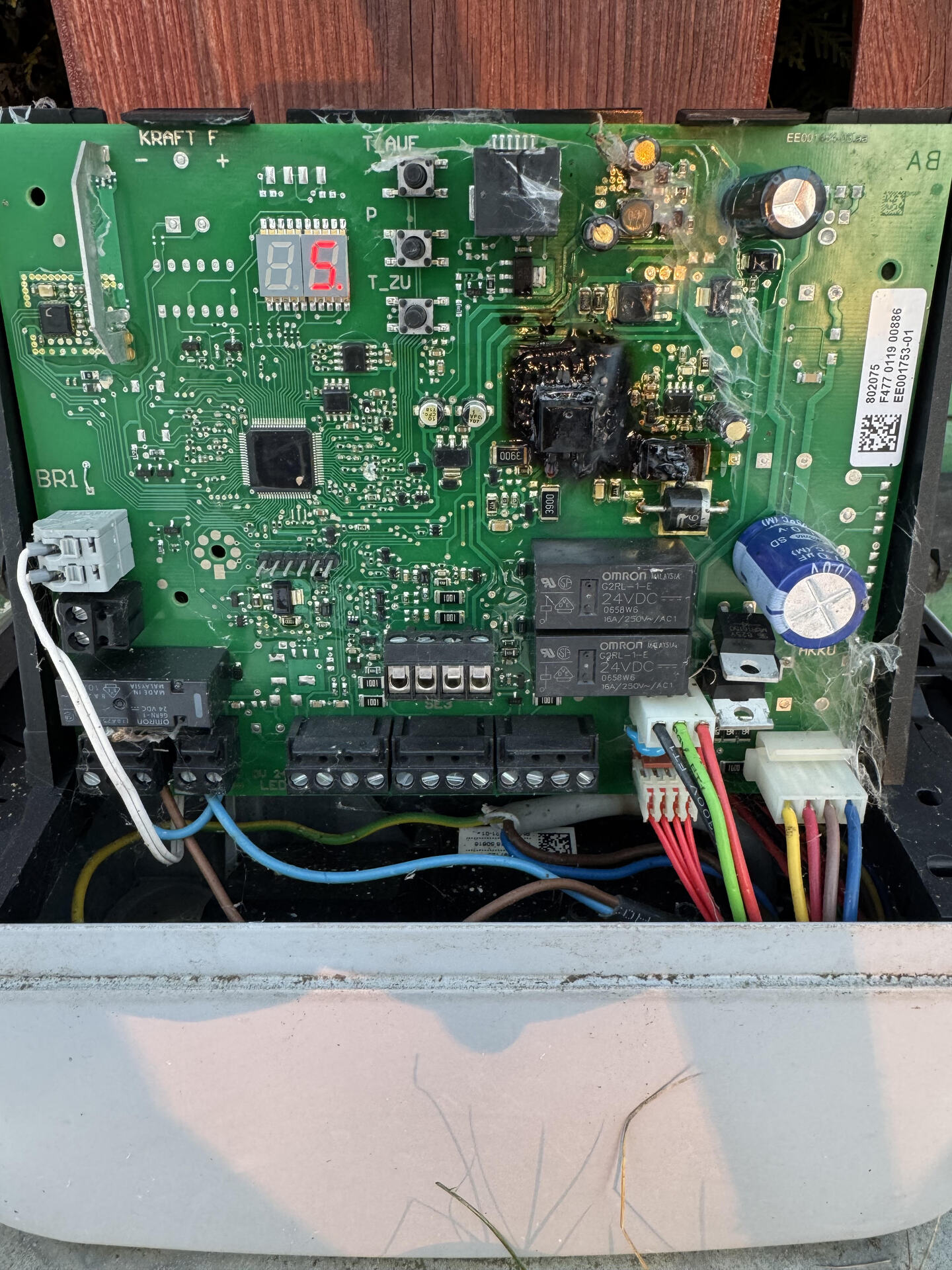

(#) mraulajos hozzászólása Ápr 28, 2025 /
Távirányító törlés
A HÖRMANN nál, állítólag a távirányítót kell törölni, nem pedig a vevőről a távirányítót.?
Ha ez így van, segítséget kérek, hogy a képen látható adónál ez hogy történik?
(#) uniman válasza mraulajos hozzászólására (») Ápr 29, 2025 /
Először is a távirányító pontos típusát derítsd ki.
Meg mutasd meg, hol állítják amit írtál?
Lehet resetelni a távirányítót, amikor is új (fix)kódot kapnak a gombok...meg le lehet koppintani a kódot egy másik távirányítóról. De ez nem az amit írsz, a vevőben (típusa???) a kód benne marad. Na persze azt is lehet resetelni. Én így csináltam mindig.
