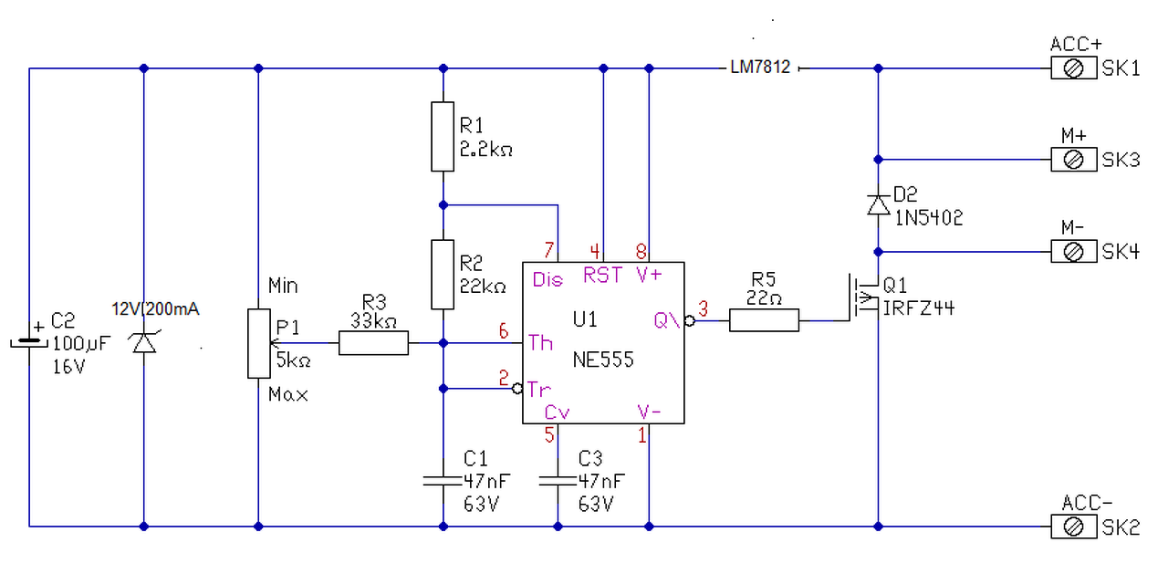

(#) szs válasza DUCIJUCI hozzászólására (») Júl 27, 2022
Jóhogy nem PIC kell ehhez. Nagyon elegendő azt megcsinálni, amit bemásoltál. Még azon is van alkatrészfölösleg (a d2), -egyetlen dióda is elég. Teszek neked rajzot, bár azon a FET-et, motort nem rajzoltam be, úgyis egyértelmű.
Az, hogy a segédprogramok között talált astabilt csak 50%-ig lehet leszabályozni, csak azért van, mert ott egyetlen megkerülő dióda sincs.
Azt meg úgy látom, írták, hogy a LED kipróbálni ugyan jó, de ne csodálkozz, hogy derengeni teljesen lecsavarva is fog. Bár én nem is 2-től 98%-ig, csak úgy 4-5 től 94-95%-ig terjedő szabályozhatóságot olvastam róla.

(#) szs válasza 444Tibi hozzászólására (») Szept 13, 2021
Hasonlót már mutattam neki aug 21.-én, csak egyetlen diódával -mert egy diódával is jól működik. És nincs keresztberajzolgatva, mint a netről másolgatott, radírozgatott...
De nem figyelt

(#) szs válasza teszti hozzászólására (») Aug 21, 2021
Hát emez nincs annyira furmányosan megrajzolva, nem is a kétdiódás másolata, csak jól működik:

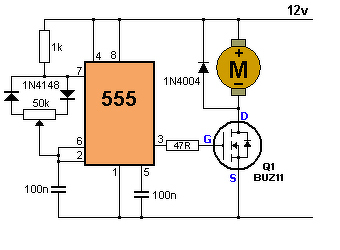

(#) Bakman válasza MrAngelo hozzászólására (») Okt 5, 2020
Ebből építs három példányt (lásd melléklet), ebben nem fog melegedni semmi. A motor helyére jönnek a LED-ek a 12 V-ra méretezett ellenállásokkal. LED-ek használata esetén az 1N4004 dióda elhagyható. A HEStore áruházban megtalálsz minden hozzávalót.
Fontos! Ebben a kapcsolásban a LED-ek fényereje nem vihető le nullára, illetve 100 %-ra sem tekerhetőek fel.

(#) Bakman válasza vilamvili hozzászólására (») Jan 14, 2018
Valóban, én néztem el, schottky lesz az. Miért nem jó az első variáció, amelyikben két dióda van? A potméter értéke nem kritikus, lehet 5 kΩ is a poti.

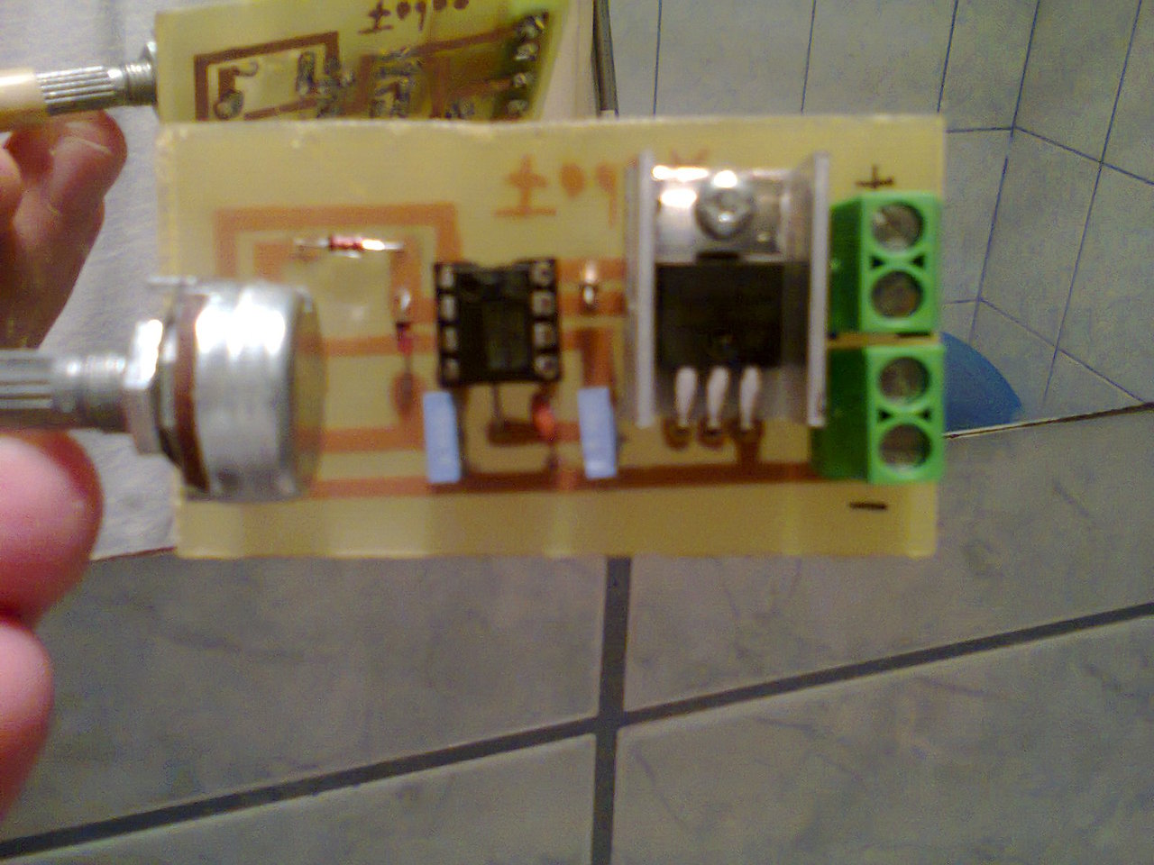

(#) kameleon2 hozzászólása Jan 7, 2016
Sziasztok! Hogy ne csak a szám járjon folyton... Elkészült a cnc- pwm-es fordulatszám szabályozója, mert még ki akartam véreztetni, amennyire lehet ezt az 555-ös kapcsolást. Most az 500W-os motorhoz van hangolva a frekvencia és az erő is. Úgy készítettem el a panelt, hogy a freki beállításához szükséges kondikat felpakoltam egy öcsipanelre, és átforrasztásokkal megkerestem azt a frekibeállítást, ahol a legjobban megmaradt a motor nyomatéka. Most bele van téve egy nagyobb ellenállás sorban a potival, így nem 0 az alja, hanem a legnyomatékosabb minimális fordulat, ami 800-1100 körüli fordulat. Elkészítettem a zeneres táp helyett a kapcsolóüzeműt, ami egy jottányit sem melegszik és teszi a dolgát. Most közzéteszem, ha esetleg van még valakinek javítanivalója a gyakorlatban is összerakott és kipróbált utolsó 5.5-ös változaton - az nyugodtan szóljon hozzá. Ez a szabályzó már túl van 24 órányi folyamatos üzemen, a rajzra csak felvezettem az apróbb módosításokat. Szerintem ez az 555-ös kapcsolástechnika jobb, mint a többször idézett, nem a kimenetet használó változatok. Ráadásul ebben nem csak 100k-s, hanem akár 2k-s potméter is használható. A működési frekvencia kiválasztásához a HE segédprogramok közül az 555-ös astabilt használtam a szimulációhoz, ez alapján válogattam össze a kondenzátorokat a valós kísérlethez. Ami különleges ebben a kapcsolásban az a bemenő feszültség magas értéke. Az én dobozomban 110V -ról működik, de az LNK 304 gond nélkül elmegy 300V DC-ről is - csak a kondik feszültségtűrésére érdemes odafigyelni

(#) ferci válasza Fodor Tomi hozzászólására (») Dec 31, 2015
Alakítsd át így és ha jól csinálod, menni kell neki rendesen. A dióda max árama legyen akkora, mint a terhelt motoré. Az se baj, ha schottky...

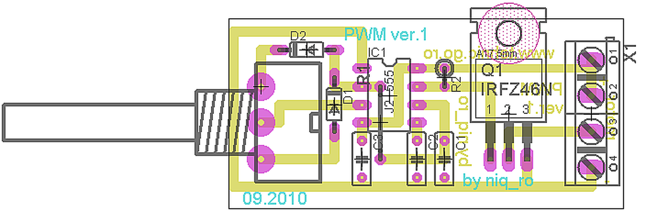

(#) Fodor Tomi hozzászólása Dec 30, 2015
Sziasztok....ezt építettem meg.Mindenkinek köszönöm a segítséget,ez a 2.nyák,illetve kapcsolásom amit csináltam eddig..Szerencsére már nem ég le sem az 555ic sem a irfz44 mosfetem....Már csak az a baj hogy nem szabályoz
