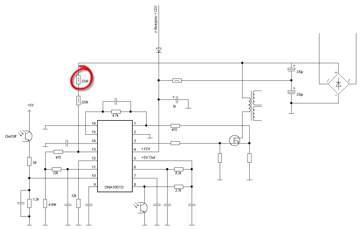

Nemrég kerestem a Hitachi 1001dl ic-t. Amit találtam egy orosz oladalon azt most mellékelem. Egyébként PWM, a régebbi Delta tápokban található. Okos szerkezet, de mivel a 230V-os oldalon van, könnyen meghibásodik. A mellékelt rajz részlet DELTA DSP-250AB-7 B

(#) kadarist válasza mikipro hozzászólására (») Aug 29, 2013
Más is belebotlott ebbe a vezérlő IC-be: Bővebben: Link

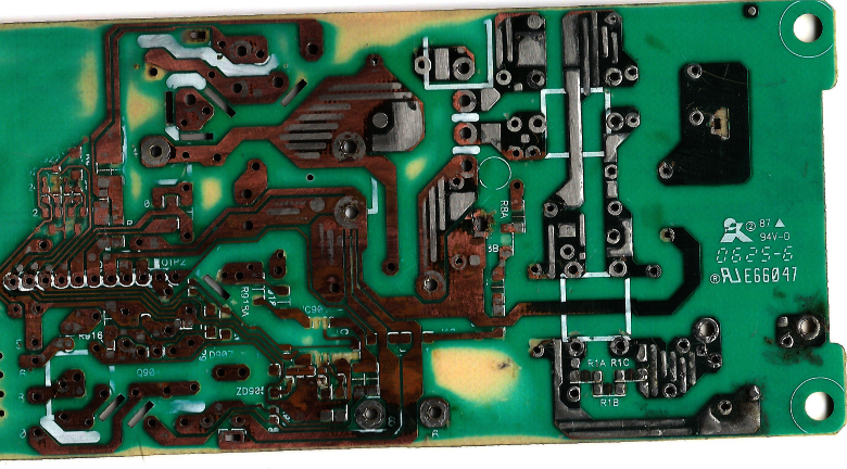

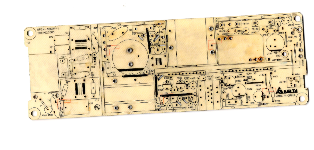

Üdv Mindenkinek!
Abban szeretném a segítségetek kérni, hogy egy Delta DSP-250AB-7 B tápegységben van egy számomra beazonosíthatatlan IC, legalábbis a feliratai alapján 16 DIL tok 2 sorban felira
felül 6E4 6 alatta 1001dl.
Tápokhoz képest érdekes felépítés, mert az IC a primer oldalon opto csatolón keresztül vezérelve a szekunder oldalról és N csatornás MOSFET-et vezérel.
Találkozott-e valaki ilyennel.
Tápot találtam a neten kb 20 eFt.
Köszi Üdv

(#) Doncso hozzászólása Nov 4, 2009

(#) Doncso hozzászólása Okt 27, 2009
sziasztok, kettő IC ről kellene egy kis információ, ezek vannak ráírva : 2L2 1001dl a másik 2M3 1002 DS , mindkettő ATX tápba van, az első vezérli a kapcsoló fetet a második nem tudom.
Ha tudtok rólunk bármit írjatok.

(#) Doncso válasza Doncso hozzászólására (») Okt 27, 2009
Na egész ezidáig kinn száradtam, és nézegettem, ismerkedtem a táppal, elmesélem mire jutottam, kiderítette,. hogy a képen jobbról balra nézve, a bal szélen van egy egyenirányító, szűrő rész, és valamit szabályoz is a nyers 300V DC-n, innen kerül a táp második paneljára a DC fesz, ezen a panelon található a kapcsoló fet, az ezt vezérlő IC , a trafó, ez után a szokásos diódák pufferek, illetve itt lakik a segédtáp is, ami teljesen jó.
A panel végén, egész jobb oldalt van még valami vezérlés, panel, ez merőlegesen áll, ezen van 3 IC, ide fut be a PS on szál, a venti csati, ilyenek, ezt sem tudom pontosan micsoda, csak sejtem, hogy venti vezérlésre is való, és ide jön be a PS on szál, ez kapcsolja a PWM IC-t .
Nahát elkezdtem méregetni, kiderült, hogy a kapcsoló FET lábánál ott van a 300DC fesz, hát gondoltam egy merészet, rátettem a jó kis funkció generátoromat, és adtam neki 100kHz négyszöget, ahogy emeltem az amplitudót, szépen emelkedett a kimeneti táp csatikon a fesz, ezt egy 12V izzó is jól indikálta.
Na ezzel jó sok méréstől megkíméltem magam, lekalább tudom, hogy a kapcsoló fettől kifelé minden rendben. A kapcsoló fet előtt se lehet nagy gond, mert eljut odáig a 300 VDC. A FET-et vezérlő résszel van a probléma, és itt meg is akadtam.
Annyit tudtam még megnézni, hogy a fet-et vezérlő IC tipusa valami 2L2 1001dl , a függőleges panelen lévő IC-k egy sima LM324 OPA, egy LM 358 vagy valami ilyesmi, és egy 2M3 1002 DS.
A táp tipusa: Newton Power , NPS 200 PB - 132A
Egy fujitsu siemens asztali gépben van, sajnos nem tudom cserélmni, már megtettem volna, spéci szerkezet, szeretném megjavítani, nem lehet nagy problémája.
Tudtok segíteni?
