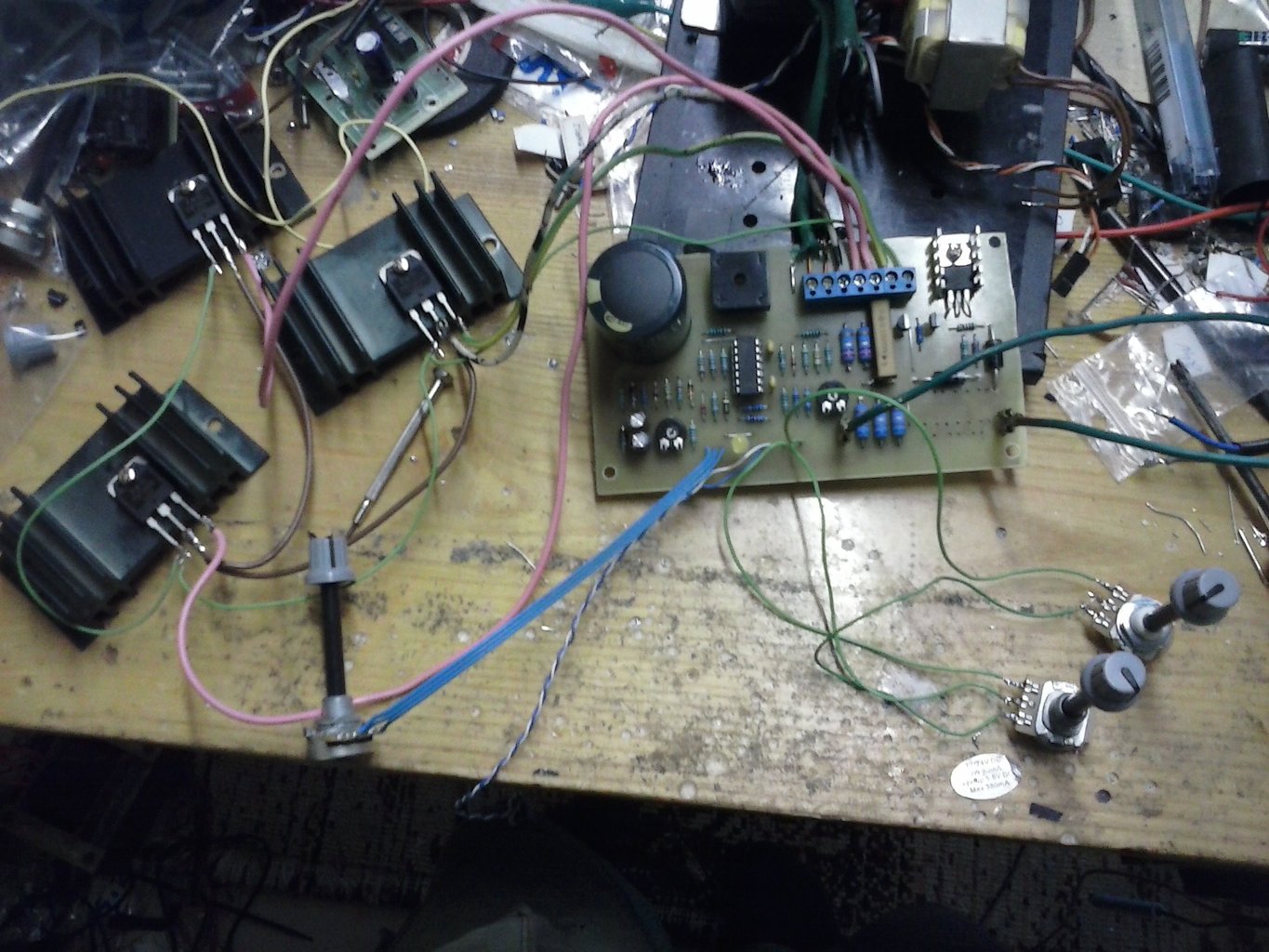

Én már régebben kb 2éve épitettem meg az Alkotó által kéazitett labortápegységet.
És lett mostanra vele a problémám hogy nem tudom szabályozni az áramkorlátot. Szétszedtem és észrevetetm hogy a három tranzisztor közül kettő ki volt égve, rendesen látni lehetett rajta szemmel hogy fekete. Viszont TIP3055 tranzisztorok vannak benne nem 2N3055. Az lehet a probléma hogy kevésbé birja az intenzivebb terheléseket "srapát". Vagy a kapcsoláson belül is hibásodott valami?
A segitséget előre is köszönöm.

Megépitettem ezt a tápot Bővebben: Link müködik is rendesen lehet szabályozni mindne frankó egy probléma ami ugy feltünt benne, hogy akku töltésekor beálitottam a kimeneti feszt 14,2V-ra az áramkorlátot pedig 2A-ra és ugy töltöttem vele az akkut egy idő után elkezdett olyan pici cicergős hangot kiadni a táp de müködik tovább rendesen. Rákapcsoltam egy 12V-os 60W-os izzót és aval már nem csinálta ezt a hangot az áramkorlát maxon amit P3 segitségével beáitottam 3A, és hosszu távon is ment vele. Lekötöttem az izzót és rövizrezártam a táp kimenetét, és szépen lassan áramkorláttal kezdtem adagolni a kimeneti áram erősségét ez oylan 2,8A-ig minden hiba nélkül ment is de viszont álitottam tovább és elkezdett ujból azt a cicergő hangot kiadni, ahogy halgattam valahonnan a panelról jön. ÉS ekkor már magától felugrott a kimeneti áram egészen 8,5A-ig és elkezdett füstölni a panelon valami, a füst arrül a részről jött ahol a D2 és a D5 van elhejezve, nemtudtam pontosan megnézni mert be van épitve a dobozba. De a táp müködik továbbrais rendesen. Mi okozhatja ezt a fura hangot? Főkét akku töltésnél és rövidrezárásnál jelentkezik a probléma. Lehet hogy rossz volna a D5? Mert ha jóltudom az van a kimeneti zövidzár védelemre.
A segitséget előre is köszönöm. (Annyi módositás van a kapcsolásban hogy a végtranzisztorok tipusa BDW83C.)
