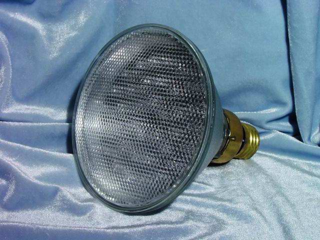

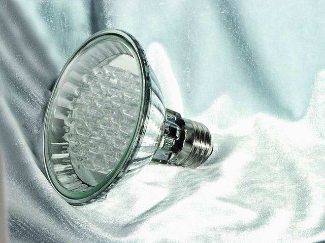

(#) szetty válasza nonem hozzászólására (») Ápr 7, 2006 /
én 2 éve importáltam kínából egy "pár" darab fehér ledes 36 db 18cd led-es e27-es (normál 220V-os izzó) foglalatú spotlámpát, ha érdekel privizz. egyébként 2W-ot fogyaszt, de 220V-os
(#) szetty válasza szetty hozzászólására (») Ápr 7, 2006 /
ehh találtam róluk képet is

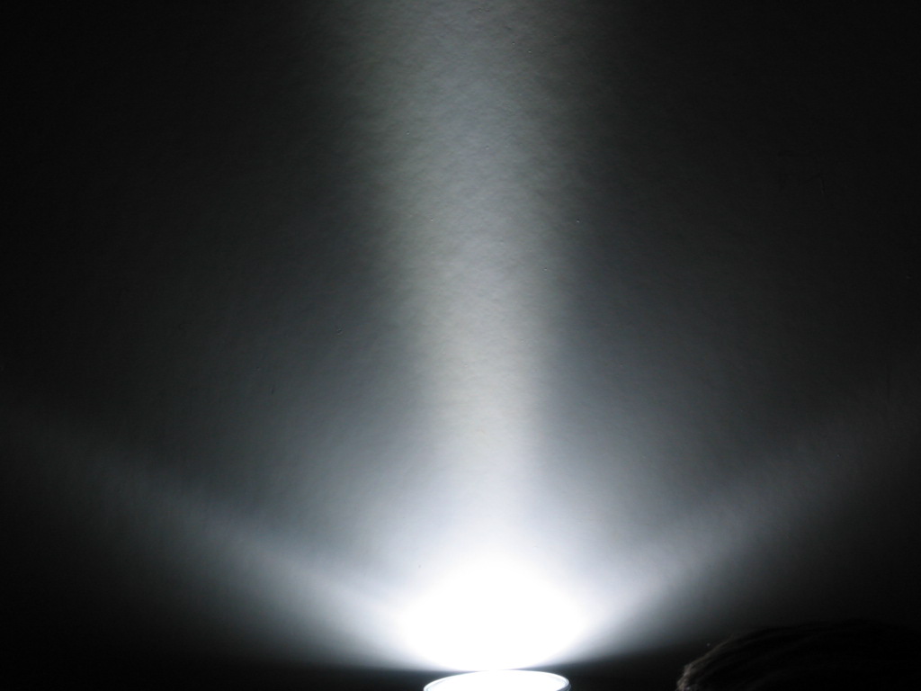

(#) Tomee válasza nonem hozzászólására (») Ápr 7, 2006 /
A chipcad-nak van 3W-s fehér ledje. Mit ne mondjak vakít. Bele sem lehet nézni és egy 4.5x4.5m-s szobát simán bevilágít.
Esetleg 2-3 ilyen abba a burába és már meg is van.

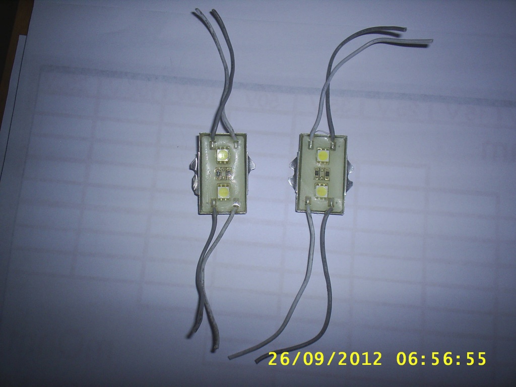

(#) szakipapa hozzászólása Szept 26, 2012 /
Üdv a Mestereknek! Nagy kérésem lenne villogó ledet szeretnék csinálni de 2db 12v-os rgb led panelból ami jobra balra váltakozva villogna persze a felsö madzagokat levágnám róla..nem tudom milyen kapcsolás lenne jó..
Megköszönném a segitséget!
(#) Bakman hozzászólása Szept 26, 2012 /
Egy egyszerű astabil multivibrátor is megteszi. Ha rákeresel, találsz bőven kapcsolást.
