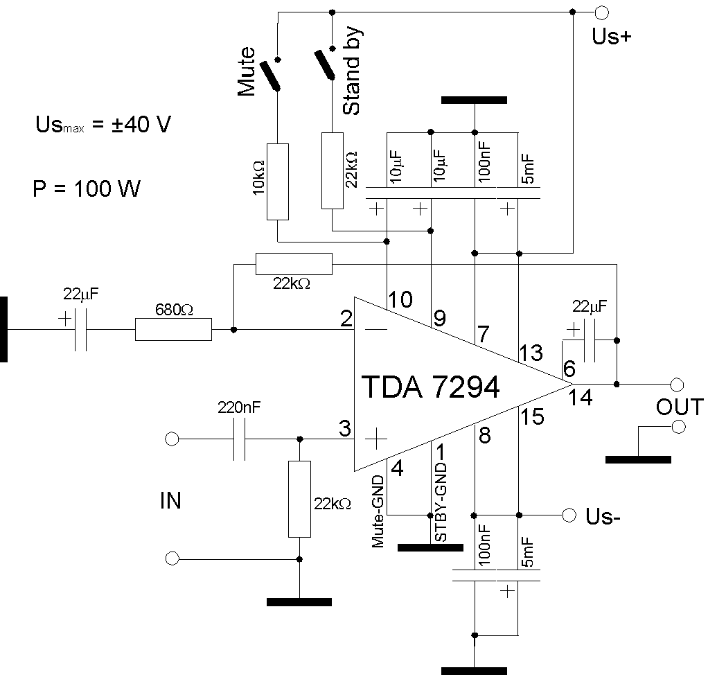

(#) zoltan79 hozzászólása Jún 22, 2007 /
sziasztok.lenne nekem is egy kapcsolasi rajzom TDA 7294 el ,viszont Woofer szurovel ellatva es 100W-teljesitmennyel.
ha valakit erdekel szurjon egy uzcsit es lehet rola szo

(#) Kartalljani válasza Peti_85 hozzászólására (») Jún 22, 2007 /
Igen, 12+12+5 V, és 6 PC táp, föld kiiktatva. Ahol a kapcsirjaz a 0 V-ot irja, az van leföldelve.
Egyébként a Stany-by nak hol kell lennie?? hova kell érinteni?? Mert én akárhova éérintettem akkor sem csinált semmit. 4 V V kimeneti fesz, ha leterhelem, leeseik 0 ra
Mi lehet a gond?? (az IC mégcsak nemis melegszik, a bemenetre is tettem jelet, kb 2V-os színuszt, zenét ) és semmi nem szol a kimeneten. :no:

(#) Peti_85 válasza Kartalljani hozzászólására (») Jún 22, 2007 /
szia!!!
Pedig ez az IC ott szokott lenémulni, a mute,vagy standby lábaknál4
Egyszerűen csak húzd le őket a + tápágra, valami kisebb értékű ellenállással és sztem szólni fog!!!
(#) titi válasza Kartalljani hozzászólására (») Jún 22, 2007 /
Na előszöris, a táp rendben?
A "0"-hoz képest megvan rendesen a +30, és a -30?
Esetleg más táppal nem tudod megnézni?
Nem tudom ide mennyire megbízható a PC táp.
A stand-by, és a mute lábon min 3,5 volt kell legyen, hogy ki legyenek kapcsolva.
Ez rendben?
Esetleg 1 fénykép? Hátha elsiklottál valami felett.
Találkoztam olyannal, hogy rossz volt a nyákterv, és az illető nem vette észre többszöri ellenörzésre se.
(#) Kartalljani válasza titi hozzászólására (») Jún 24, 2007 /
Fényképet inkább nem tennnék Mert elég hülén néz ki, tod, probanyákon van az egész, és az IC lábai oda vannak drótozva a panelhöz. (de tutira jol vannak összekötve, 3 szor is átnéztem) de egyébként van 2x24 V-os trafom is! azzal is kiprobáltam, de azzal is ugyanez (graezt+10mF-os ELKO-k) a helyzet
Mellesleg építettem már 1 ugyailyen TDA-s erősítőt, de ott meg a kapcsirajz volt rosz, utolga derült ki, de ott viszont rendes nyákon volt.(nem probanyák)
a Mute-n egy 10 kOhm-os, a Stand-by-on peig egy 22 kOhm-os ellenállás van. Szal huzzam a + tápra a standby-t meg mute-t,???? egyszerre??

(#) titi válasza Kartalljani hozzászólására (») Jún 24, 2007 /
igen, mind a kettőt húzd fel a + tápra az ellenállásokon keresztül, és úgy nézd meg az ic mindkét lábán, hogy megvan e a min. 3,5V
ha nem akarod közkincsé tenni a képet, esetleg elküldheted email-ba is, igérem nem mutatom másnak, és nem is kritizálom.
