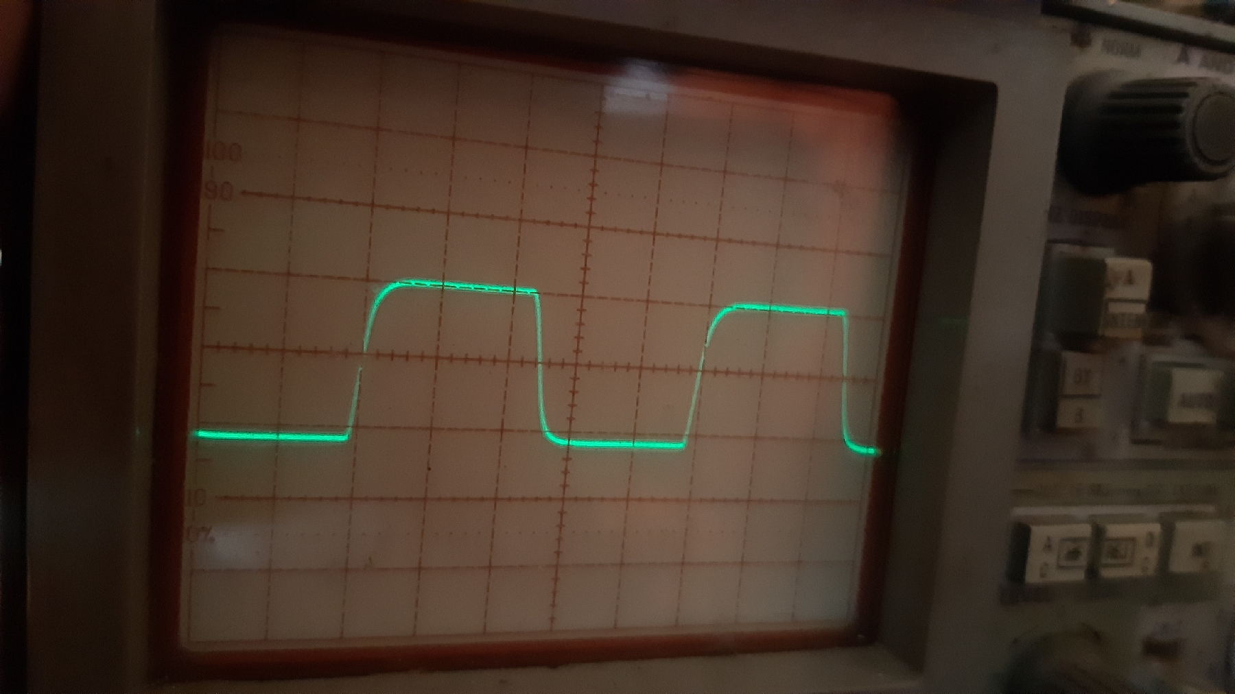

(#) tunerman hozzászólása Máj 24, 2020 / 1
Twin Servo OTL prototype
Négyszögjeles mérések:
- 100Hz/8R/5v/div
- 1kHz/8R/5v/div
- 10kHz/8R/5v/div
- 10kHz/8R/1uf/5v/div
TJ.
