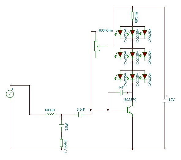

Szeretném ha valaki megnézné a mellékelt kapcsolást és megtudná-e mondani, hogy vajon a tényleg a mély hangokra fognak-e villogni a ledek? Nagyon szépen megköszönném. És netán ha vannak hibák akkor ötleteket szívesen fogadok. Ja és a BC337 helyett BD241C lenne beépítve.

Hát:
- Én nem így kötném sorba és párhuzamosan a LED-eket. Inkább három külön ellenállással és azokkal sorba három-három LED-et (alkatrész szórások és hasonlók)...
- BD241C eseteében a 680K trimmer helyett jóval kevesebb kellene, viszont vele sorba egy védő ellenállás (mert ha túltekered, akkor meghal a tranzisztor). Számolás nélkül, ránézésre 47K trimmer plusz 470 Ohm?
- Ránézésre inkább mély hangokra fog villogni, mint magasakra
Próba szerncse: Trimmerrel úgy állítsd be, hogy éppen elkezdjen pislákolni/vagy még pont ne. Majd jöhet a hang

Egyébként tekercset honnan akarsz hozzá szerezni?
Csak R/C alkatrészekben esetleg nem gondolkoztál?

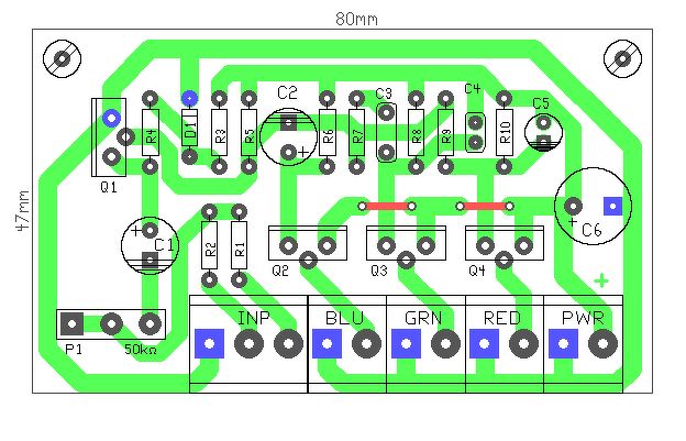

(#) pplaci hozzászólása Nov 23, 2017 /
Sziasztok, kezdőként szeretnék egy kis segítséget kérni egy kapcsolási rajzhoz.
Adott egy 5m es 12v-os RGB ledszalagom.
Az lenne az elképzelés hogy jack dugón jön a zene, annak az ütemére villogna a led, a lednek külön 12v-os tápot szeretnék, illetve hogy a Red Green Blue színeket lehessen potival állítani külön külön. És egy jack dugó bemenettel, ahol rátudok dugni egy 2.1es hangfalszettet. Lehetséges egy ilyen elkészítése?
Köszi szépen előre is.

(#) proli007 válasza pplaci hozzászólására (») Feb 11, 2019 /
Hello! Én megrajzoltam, ha így megfelel. De a működését ne rajtam kérd majd számon ha lehet..
